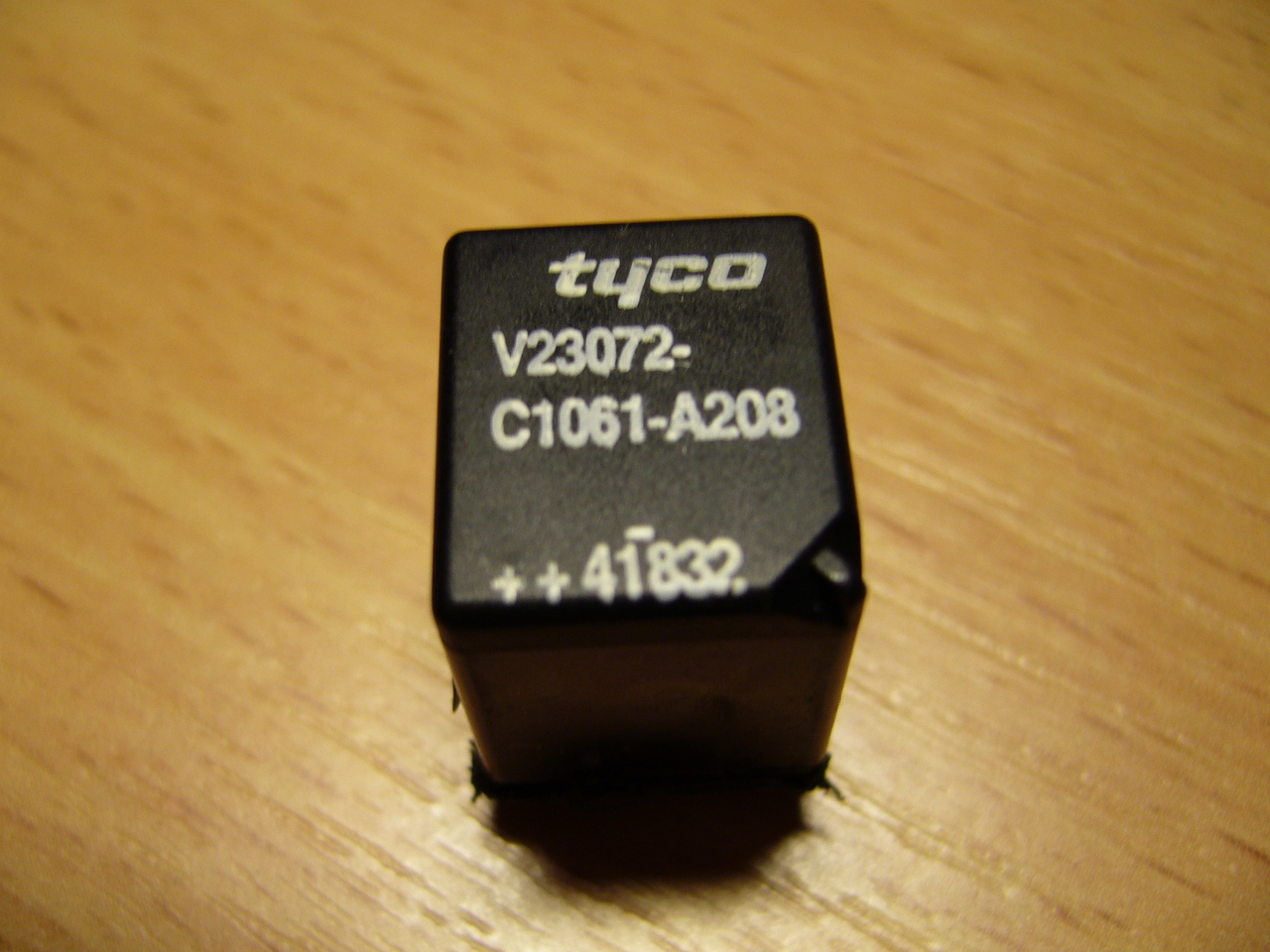

(#) ordas52 hozzászólása Máj 7, 2013 /
Szia Inhouse.
A Spal AS 90-es riasztó engem is megviccelt, ugyanis egy idő után a bal oldali helyzetjelzők égve maradtak, a relé egyik érintkezője beragadt.
Én kiiktattam, azaz kiforasztottam a relét a központjából.Azóta nyugodtan le tudom riasztani az autót, igaz nem ad fényjelzést, tehát nem villog, de így is jó.
Egyébként mellékelem a relé fotóját, azért ha valaki meg tudná írni, hogy hol kaphatok ilyet, talán beépíteném.
(#) Inhouse válasza ordas52 hozzászólására (») Máj 7, 2013 /
Szia! Itt másról kell szó legyen...
A reléről lehet, hogy érdemesebb lenne alulról készült fotót feltenni.
A hozzászólás módosítva: Máj 7, 2013
