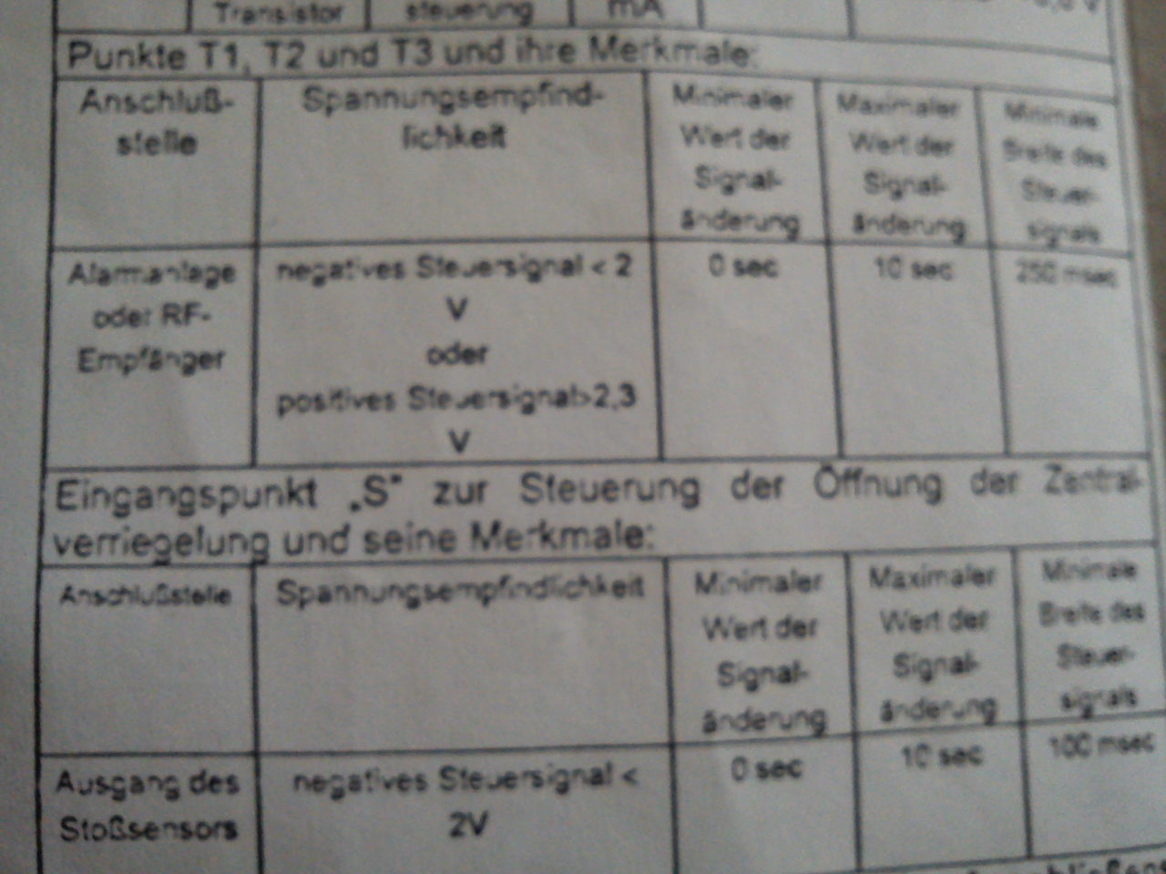

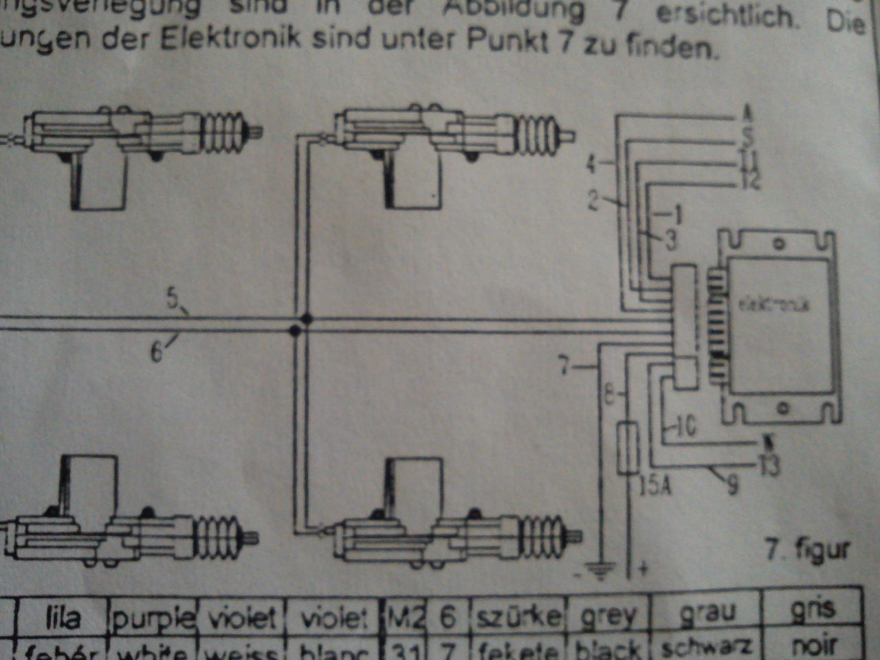

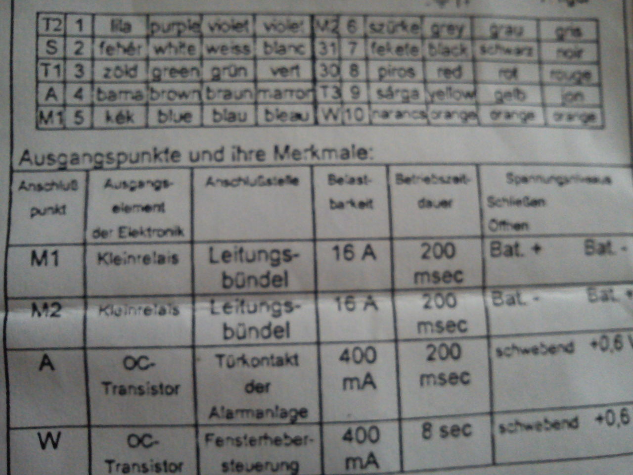

Ez az Autron kp zár vezérlő rajz nem egy szokványos...és a kép amit csináltál, az meg rossz. Valószínűleg ez is testet vár, az Enforcer meg azt ad. Csak el kell találni a nyitást és zárást. Tudnál felrakni egy jó képet a 354-es helyett?
Ezen az oldalon egy épkézláb rajzon egy másik Autron rajza szerint a T1 és a T2 ami kell neked.
(#) Cumo hozzászólása Feb 1, 2014 /
Valóban,nézem amit kitettél linket hasonló,Gyanitottam én is a T1,T2 kimenetekre. De azt meik szálra kössem az Enforser-nál?.. S,mi a maradék többi jelzés,például az A,S,W,T3. Csak mert hátha kihasználnám. Ime a képek,kicsit jobbak.de valójában már a papiron nem minőségi nyomtatás.. De ha picit is értenék németül akkor rájönnék magamtól is..
(#) Inhouse válasza Cumo hozzászólására (») Feb 1, 2014 /
A T1 és T2 bemenet és nem kimenet.
Ki kellene próbálni egy izzós próbalámpával, amit a testre csiptetsz, hogy a csúcsával a T1 és T2 pontra szúrva zárja/nyitja-e a kp zár az autót. Az ajtók legyenek becsukva!
Ha stimmel, akkor az Enforcernél a 3 pólusú kis csatlakozóból a barna és a szürke kell, a rajzon "lock GND pulse" és "unlock GND pulse" felirattal szerepel. A lock a zárás, az unlock a nyitás, ha felcseréled fordítva fog működni.

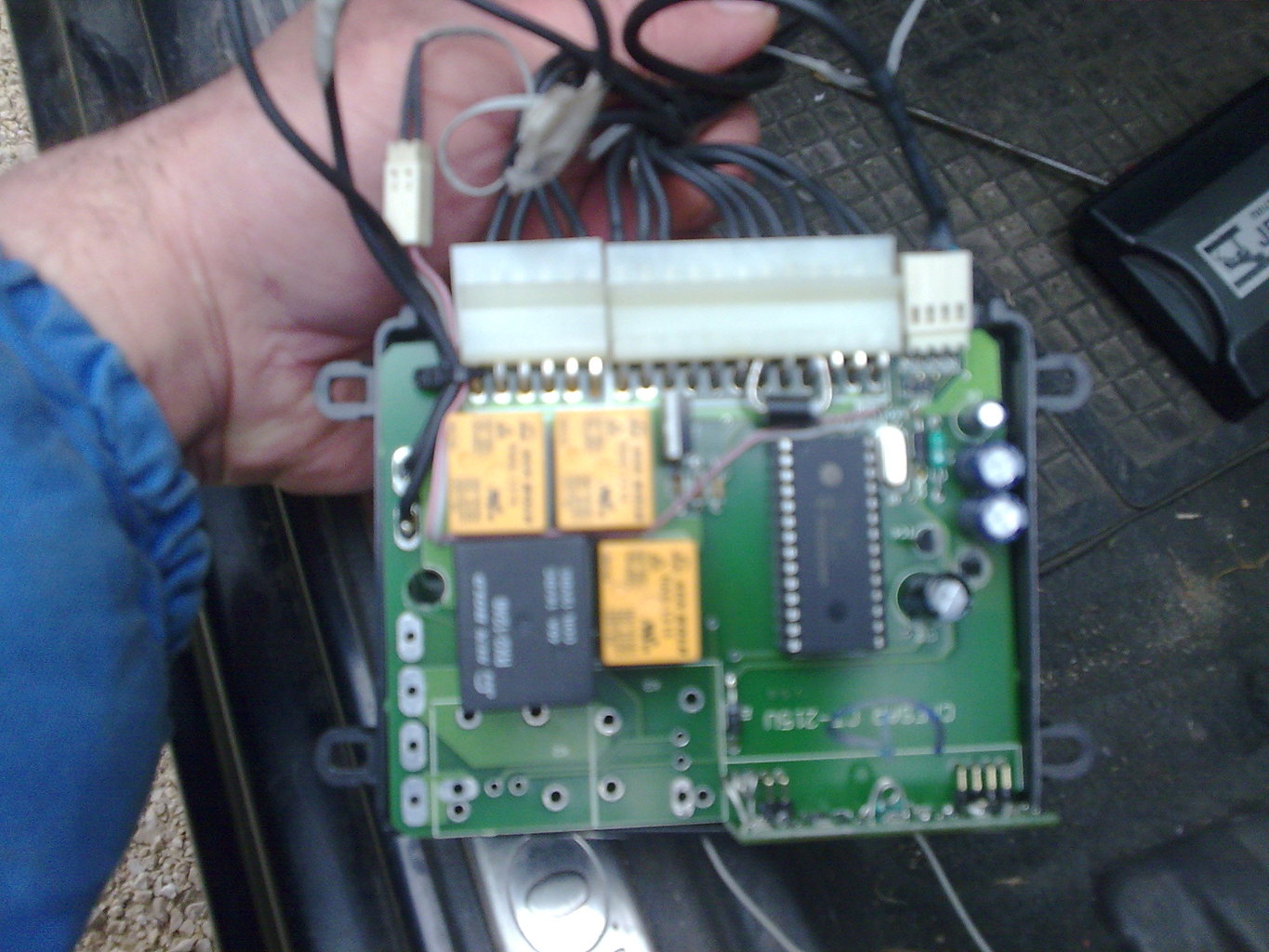

(#) goozthye hozzászólása Márc 4, 2014 /
Van egy Volvo S40-em és egy Caesar CT-215U riasztó. Ki szeretném iktatni az indítástiltást,mert idegesítő, hogy mindig be-ki kell kapcsolnom a központi zárat,hogy indítható legyen a gép. Van egy rx2-1240 relay 40A,erről jön ki többek közt 2 vastag fekete,ezeket lekötöttem a reléről és összesodortam,de valami retesz feltétel még van. A vészvillogás reléjét is kiforrasztottam már,ne kattogjon. Van erre tippetek?
THX!

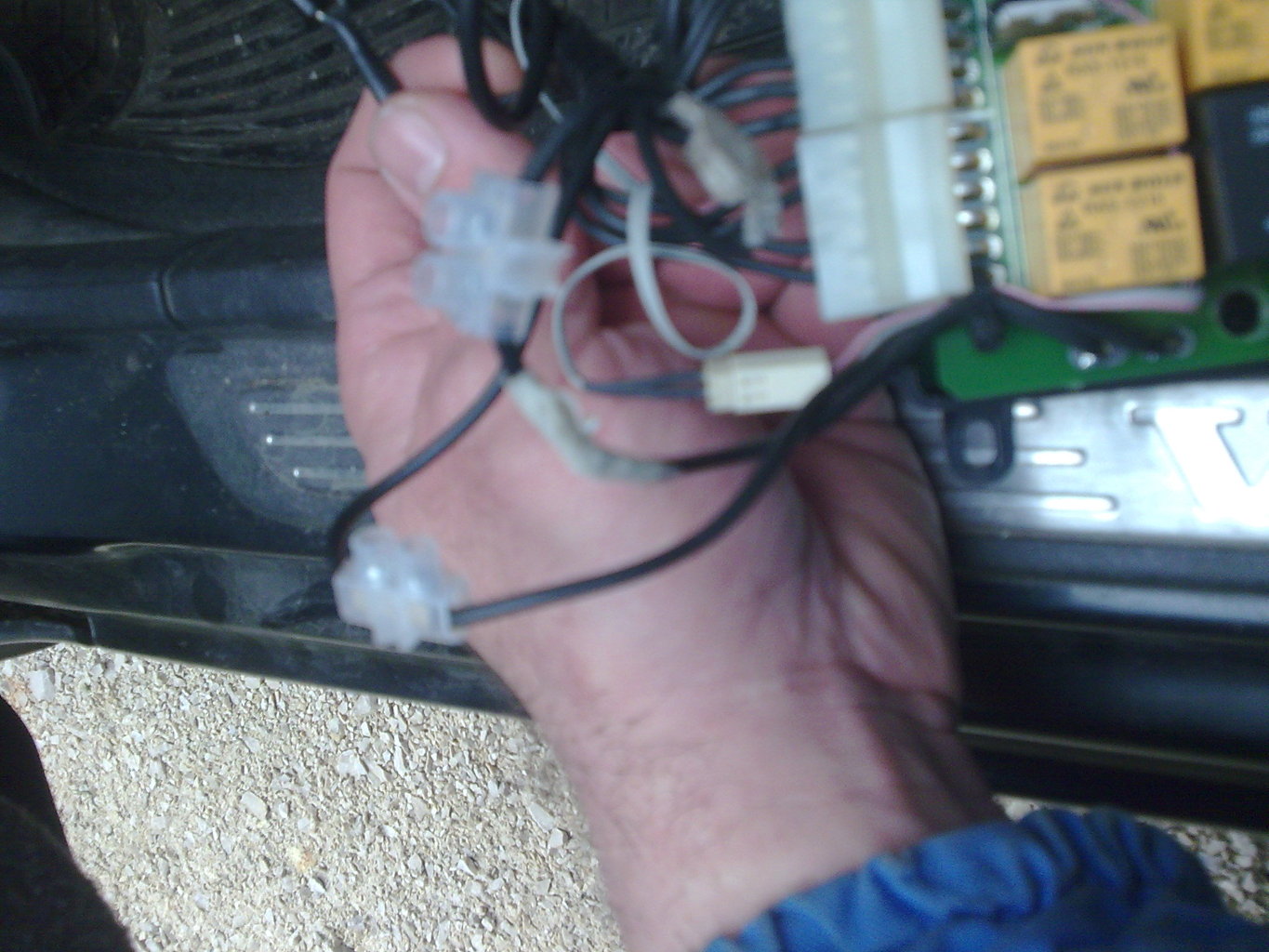

(#) Inhouse válasza goozthye hozzászólására (») Márc 4, 2014 /
Mivel ez egy utólagos riasztó elvileg helyesen jártál el a gyújtástiltó vezeték megszakításának kiiktatásával. "Csodálatos" beszerelési leírása van a neten. Az indítástiltás kimenetek jelölésnél 3 vezeték látszik, erről a továbbiakban nem esik szó. Nem értem mi lehet a 3. vezeték. Lehet még olyan trükk, hogy pl. a modul kimenetről megy egy relé, ami valami mást (pl. üzemanyag szivattyú) tilt. Meg kellene keresni, hogy mi megy oda.
Mit jelent a nem indítható gép?
„A vészvillogás reléjét is kiforrasztottam már,ne kattogjon.”
Ezt nem értem. Vagy egy beépített relé az index villogtatásra és ha jó a rajz, akkor ez elég fura. Ha 2 index be és 2 index ki lenne, akkor OK, de így szerintem ez csak elírás, 2 index kimenet lesz ez, hogy független legyen, ne kelljen diódázni (mint manapság a többinél is).
(#) dokibácsi123456 válasza goozthye hozzászólására (») Márc 4, 2014 /
Úgy emlékszem ezt a funkciót programban lehet tiltani.
Kár volt szétszedni.

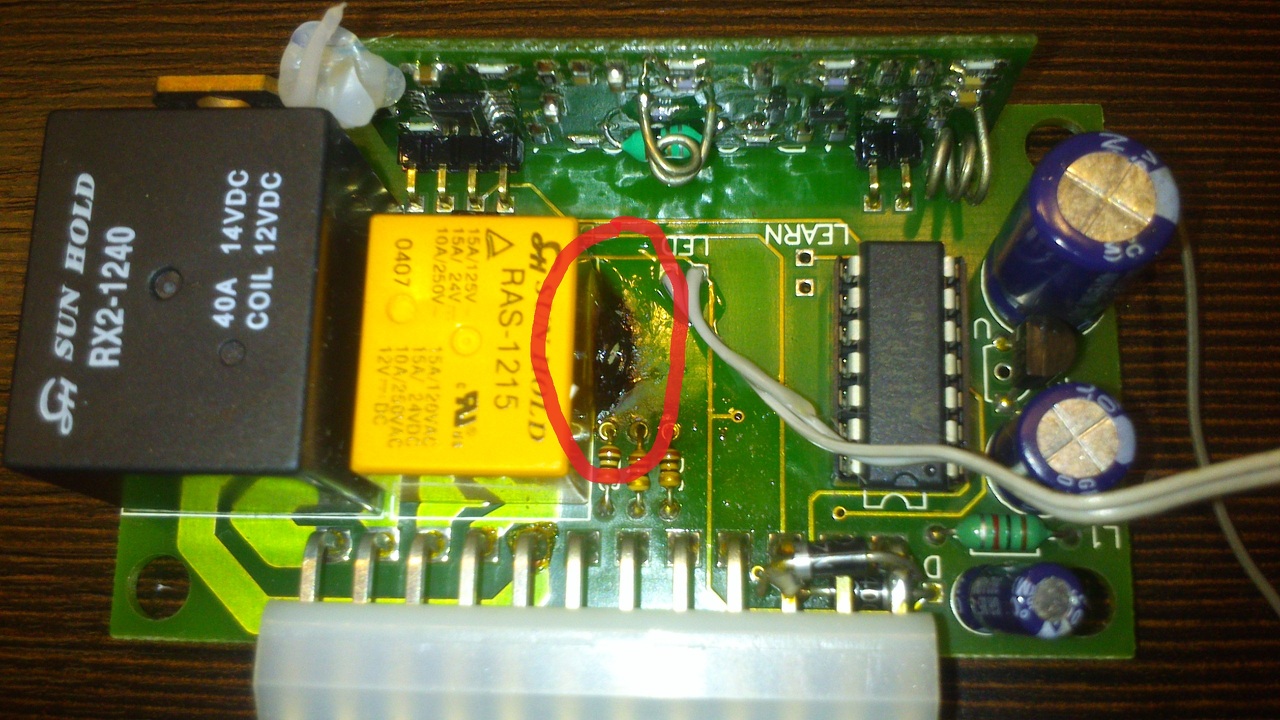

(#) goozthye válasza Inhouse hozzászólására (») Márc 5, 2014 /
Kiiktattam a gyújtástiltást,de valami még nem stimmel,úgy sem mindig indul az autó,lehet,hogy még van más is tiltásban-ahogy írtad,pl tápszivattyú. Vissza is kötöttem a gyújtáskábeleket "eredeti" bekötésük szerint. Most írtak a Caesar-osok:
"Az indításgátló funkciót programozással lehet kiiktatni, ennek a programozásnak a menete benne van a készülék használati utasításában, de Ön nem jól kezeli ezt a funkciót. Ha bekapcsol az automata indításgátló funkció, akkor nem ki- és bekapcsolni kell a riasztót, hanem rá kell adni a gyújtást és így kell megnyomni a ki- bekapcsoló gombot a távkapcsolón, ezután elalszik a visszajelző LED és indítható lesz az autó.
Ha csak egy RX2-1240 relé van a készülékben, akkor az nem CT-215U, hanem CT-211U. Ugyanaz a az elektronika, csak a 215U-ban 3 RX2-1240 relé van, mivel az 3 pontos indításgátlóval rendelkezik, az Öné csak 1 pontossal. Ha ezt az egy pontot rövidrezárja, akkor indulnia kell az autónak a riasztótól függetlenül. Ha így mégsem indul, akkor azt már nem a riasztó blokkolja, vagy esetleg nem szakszerű beszerelésnél ha a bekötést nem forrasztott kötésekkel csinálták, akkor ott is lehet probléma. De mindenesetre a riasztó csak azon az egy ponton tudja blokkolni az autót."
Az a 2 diódás vezeték nem tudom,hogy mi...
A 2 sorkapcsos vezetéket kötöttem először össze,gondolván,az az indítástiltás,nem volt túl biztos az indítózás Most eredeti bekötésben van,tehát a nagy rx2-1240-es relé vezérli.
Lehet,hogy az önindítóm rossz: ))
(#) goozthye hozzászólása Márc 5, 2014 /
... az is fura,hogy a készülék dobozán CT-210U van, a panelon 215, a szerviz meg 211-et mond. Durva kavar
A három sárga relé közül a 2 egymás melletti a központi zárhoz tartozik, a nagy fekete mellettit forrasztottam ki,mert mindig kattogtatta az indexrelét.
(#) gdking válasza goozthye hozzászólására (») Márc 5, 2014 /
A kétdiódás vezeték az index vezérlés lesz. Egy villogtató kimenet van és két diódával van szétosztva a két oldalra, hogy ne vészvillogózz minden irányjelzésnél.
Az indításblokkolást az autóban a bekötésénél keresd meg, mert ebből a horrorból ítélve lehetnek ott még szépségek.
Amúgy az én tapasztalatom az efféle csatikkal (mármint ami a riasztón van) siralmas. Mechanikai mozgásnál is kitágul => kontakthiba, egy estleges kis érintkezési problémánál felmelegedve meg széthullik.
Amúgy villanyszerelő sorkapcsot autóban nem használunk, kidobni!
Vagy préselt, vagy forrasztott kötés szükséges mindenképp, mert borzalmasan meg tudja szivatni az embert az ilyesmi. (Ennél már csak a késes gyorscsati a rosszabb, azért ölni tudnék )
Visszatérve, ahol az autóban elvágták a vezetéket, ott állítsd helyre, utána érdemes tovább méricskélni.

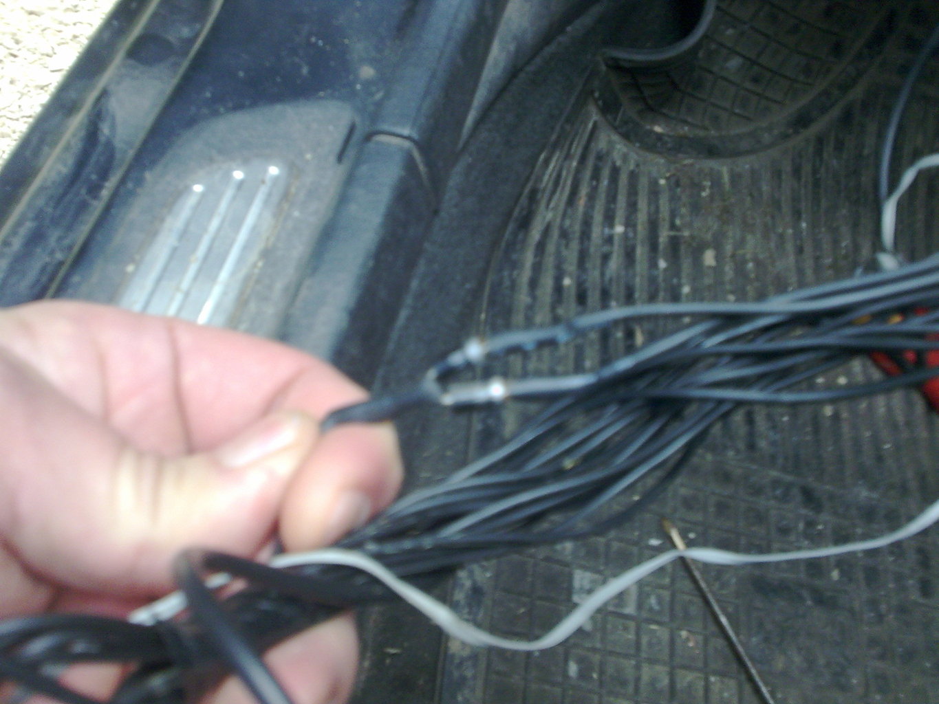

(#) Inhouse válasza goozthye hozzászólására (») Márc 5, 2014 /
- Ne tartsd ilyen közel a fotóalanyt, mert a lábtér lesz szép éles, aminek kell az meg homály.
- Ahogy írták, sorkapocs ide nem való. Részemről a préselés sem jó, mert az időjárás csúnya dolgokat csinál, a forrasztás talán a legbiztosabb.
„Lehet,hogy az önindítóm rossz:”
Ha nem is pont az, de lehet, hogy az autóval lesz a baj.
