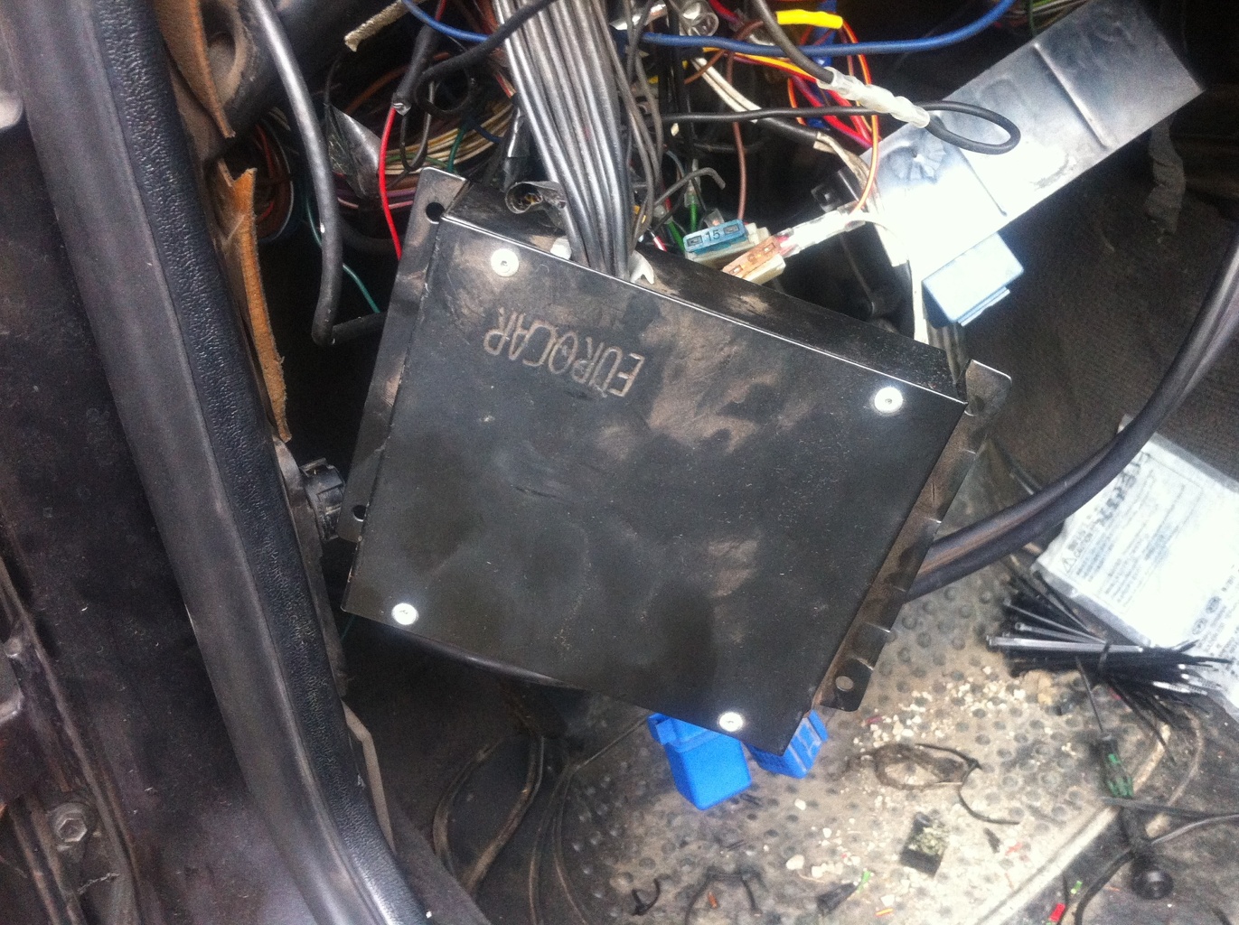

(#) Töky01 hozzászólása Ápr 3, 2014 /
Üdv !
Riasztóval három napja játszom!
Eurocar 25 v2.1 ! a legjobb az egészben hogy csak fekete kábel jön ki belőle de az nem kevés!
Nincs valakinek hozzá bekötési rajza?
EUROCAR 25 V2.1 van a panel belsején
(#) SzervízMacska válasza Töky01 hozzászólására (») Ápr 3, 2014 /
Szia. Én már unom. Nincs hozzá rajzom, és ha még 10 helyre beírod, akkor sem lesz...
