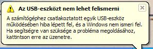

(#) tomi-666 hozzászólása Ápr 3, 2010 /
Megépítettem én is a Topi-féle AVR programozót (ezt), de nem működik. "Az USB-eszköz nem található" hibát ír ki a Windows, amikor csatlakoztatom a laptophoz, vagy asztali számítógéphez.
Ezzel programoztam be az AVR-t. A többit a leírás alapján csináltam szépen sorban. A panelt többször is átnéztem (én is és más is), de nincs benne forrasztási hiba vagy rövidzár sem.
Egyetlen eltérés, hogy más NYÁK-terv alapján csináltam meg, amit én rajzoltam (mivel csak kézzel rajzolva tudok panelt készíteni, más eszközök híján).
Kicseréltem már az AVR-t is, 74HC126-ot is, rövidebb USB-kábellal is próbáltam már (1 méter helyett 20 cm), de nem változott a helyzet.
Találkozott már valaki hasonló problémával? Ha tud valaki segíteni, azt nagyon szépen megköszönném.
üdv. Tomi

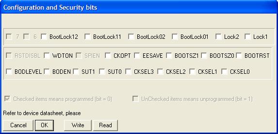

(#) tomi-666 válasza san398 hozzászólására (») Ápr 3, 2010 /
Nem állítottam át a config biteket, mert nem az AVR Studio-val programoztam az AVR-t, hanem a PonyProg-gal. Ott pedig nem akartam belepiszkálni, mert sokan írták, hogy kizárták magukat a programozóból.
Mellékletben feltettem a PonyProg beállítási lehetőségeit, eselteg tudnál segíteni, hogy itt miket kell beállítani?
Köszi szépen!
(#) (Felhasználó 4577) válasza tomi-666 hozzászólására (») Ápr 3, 2010 /
„Nem állítottam át a config biteket, mert nem az AVR Studio-val programoztam az AVR-t, hanem a PonyProg-gal.”
Akkor ne csodálkozz, hogy nem működik. Vagyis működik, csak pontosan 12-szer lassabban.
Olvasd el még egyszer figyelmesen a cikket és meglátod a Fuse bit beállítást, hogy mit hogy kell. Az adatlapból kinézheted, hogy melyik bit legyen bekapcsolva, arra figyelj, hogy a PonyProg-ban invertálva vannak.
A mellékelt kép hibás, ugyanis gyárilag nem így néz ki az ATmega8 Fuse bit-jei, ha jól emlékszem CLKDIV8 sincs benne. Szerintem kapásból rossz Device-t választottál ki a PonyProg-ban.
(#) tomi-666 válasza (Felhasználó 4577) hozzászólására (») Ápr 3, 2010 / 1
Köszönöm szépen a segítséget mindkettőtöknek, sikerült beállítani jól a biteket!
Ha másnak is lenne hasonló problémája, akkor a következőket kell kipipálni a Pony-ban: BOOTSZ1, BOOTSZ0, SUT0, CKSEL1, CKSEL0.
