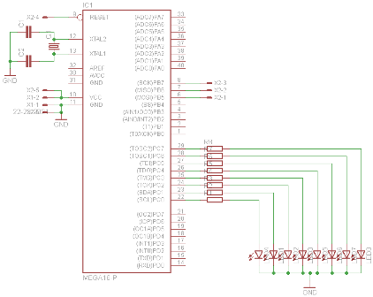

(#) FlashJimmy válasza zombee hozzászólására (») Júl 9, 2010 /
Értem. Hát köszönöm a tanácsokat. Én ezt csináltam meg. Mondom kevés alkatrész, meg stb. Kipróbálom... A ponyprog kiírta, hogy write successful, de nem működött.Csatoltam a kapcsolást, amin próbáltam. Egyszerű ledes akármi.
Lehet, hogy a fordított programmal volt gond, mert abba egy pár FF volt, meg csupa 0. No mind egy, majd még kipróbálom.A másik, meg az, hogy egy pár led már alapból világított halványan.Már akkor, amikor a tápforr. t rákapcsoltam.Azt hittem egyszerűbb lesz a kezdet a uvezérlőkkel.
(#) zombee válasza FlashJimmy hozzászólására (») Júl 9, 2010 /
A kapcsolással szerintem nins baj, csak legközelebb légyszíves ne JPG-be konvertáld. Ott a PNG...
Azért világítanak halványan, mert bekapcsoláskor bemenetként van programozva minden láb, de kóboráramok lépnek fel(pár mikroamper).
A HEX kódot ne nézd, azt úgyse értheted, attól még lehet jó...

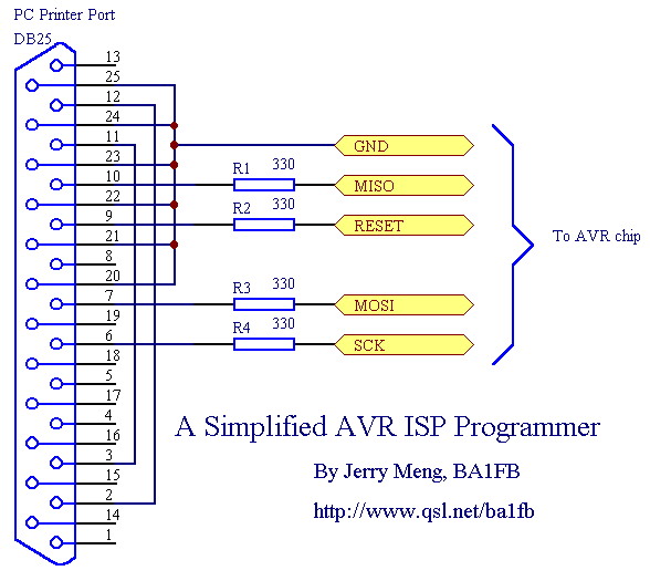

(#) FlashJimmy válasza zombee hozzászólására (») Júl 10, 2010 /
Hello. Találtam egy egyszerű égetőt párhuzamos portra.
Csatoltam a kapcsolási rajzot. Ez működhet?
Nagyon egyszerű, kezdésnek jó. És majd később belekezdek egy usb-s be is a notebookhoz.
Amit nem értek az az, hogy kép jobb alsó sarkában látható IC1P nél jelzett 10 és 20 hova csatlakozik.Úgy gondolom a 10. az ICSP 10. lábához, de a huszas hova?
Köszönöm
(#) zombee válasza FlashJimmy hozzászólására (») Júl 10, 2010 /
Huh, én IC nélkül csináltam, sőt! még az ellenállások is lemaradtak; csatolom a rajzot.
6 méteres kábellel 4 év után ma is remekül szuperál!
A LED-et már nem emlékszem h. hová lehet kötni,
talán a RESET-re a pozitív végét, és programozáskor kialszik...
Ezt a programozót PonyProg alatt használhatod, más programot nem ismerek ami kezelné.
Jobb lesz ha hozzászoksz az AVR Studio - hoz vagy a Bascom AVR - hez, ezek állítják elő a hex-et, amit a pony-val áttöltesz...
Egy AVR-Doper vagy USB-ASP esetében ugyanazon programmal állítod elő a kódot és égeted fel, ráadásul tápfeszültséget is ad. Sok sikert!

(#) san398 válasza FlashJimmy hozzászólására (») Júl 11, 2010 /
Az IC1P-nél lévő 10 és 20 az IC1 10-es és 20-as lábát jelöli, az IC1-nek ad tápot.
(#) zombee válasza san398 hozzászólására (») Júl 11, 2010 /
Jah, de általában nem igényel IC-t.
Az IC annyit tud hogy amikor nincs programozás, leválasztja a kimeneteket.
Erre egy kétirányú(bidirectional) nyomtatóport alapból képes.
Én még ellenállásokat sem tettem a sajátomra és 1 év alatt
egyetlen AVR-t sem sikerült tönkrevágnom vele,ahogy az alaplapi LPT portot sem...
