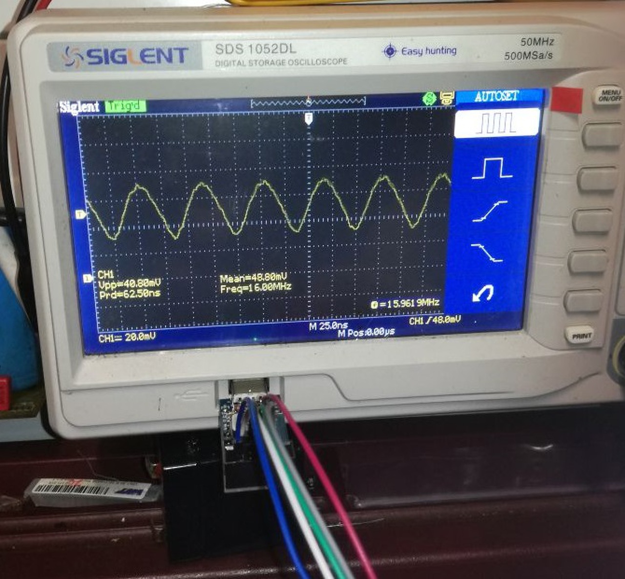

(#) Mircsof válasza eyess hozzászólására (») Nov 28, 2017 /
A mellékelt képen szépen látszik, hogy most már megy a külső kvarc is szépen.
„Hát meg kellene próbálni másmilyen szoftverrel”
Meg is próbáltam méghozzá az "AVRDUDESS" nevü programmal, és meglepetésemre a fusebitek kiolvasásakor az EXT. bit értéke is a megadott volt, holott az extrem b. hibát adott az ellenőrzésekor. Lehet tényleg nem olyan jó az a program. Mind egy végül is felprogramoztam az AVRDUDESS programmal, és úgy már minden rendben volt, mert a kvarc is szépen.

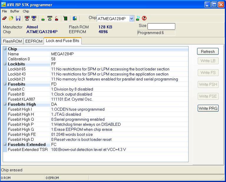

(#) gerry hozzászólása Márc 13, 2018 /
Azt hiszem ebbe a topikba belefér a problémám.
Programoztam ma sorban az atmega1284p-et és amíg futott a programozás addig mást csináltam. Az egyik 1284p ellenőrzésre hibát írt, próbáltam kiolvasni, de semmi, a fusebiteket sem olvassa már. Teljesen halottnak tűnik. A problémát az okozhatta ha okozta, hogy az előtte programozott 1284p-nek beállítottam a fusebitjeit, a következő áramkörre meg csak rádugtam az ISP-t és elindítottam a programozást, persze az előző beállításaival.
Próbáltam már külső órajelről is meghajtani az órajel bemenetet de semmi. Próbálkozzak esetleg a fusebit doc-al, vagy reménytelen?
(#) vargham válasza gerry hozzászólására (») Márc 13, 2018 /
Milyen fuse beállításokat kapott az előző MCU? Az használható? A céláramkörben programoztad vagy kiszedted?
(#) gerry válasza vargham hozzászólására (») Márc 13, 2018 /
Ezzel a beállítással programoztam sorban. Úgy is programoztam hogy nem állítottam fuse biteket, hanem csak az alap MCU beállítást hagyva indítottam el a programozót, igaz ezeknél az eseteknél csináltam felismertetést a programozóval.
Céláramkörben programoztam, mert smd az MCU.
A működő és a nem működő MCU ugyanolyan, vagy másmilyen áramkörben van? Kvarc van mellette?
Egyforma az áramkör és az MCU is, kvarc is van mindegyik mellett! Az áramkör sem szakadt, már kiméregettem. Annyit még csinált a rossz programozás után a hardver, hogy ledet villogtatott, ami a nyáklapon van. Látván, hogy a ledek villognak, gondoltam akkor beállítom a fuse biteket is. Ott akadt ki a program, mert már nem tudtam visszaolvasni. Próbáltam törölni és az szerintem még meg is volt, mert azután már a ledek sem villogtak. Hmmmm..... hogy mi lőhette?

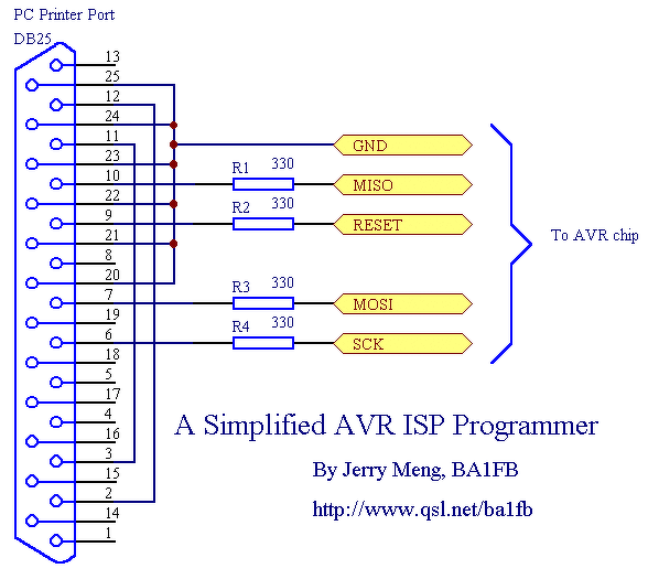

(#) berez hozzászólása Máj 7, 2018 /
Sziasztok ,új vagyok a témában ,van egy Atmega 328 P-PU chipem,bootloadert kéne
rátennem,ehhez még jó a régi LPT-s kapcsolás?(lent)
Megcsináltam ezt:
https://www.arduino.cc/en/Hacking/ParallelProgrammer
és mikor kész lett olvastam,hogy Atmega8-hoz jó )
Ponyprogot használnám XP-n,van ott valami gubanc (régebbi hsz-eket olvasva)a fusebitekkel,mire vigyázzak?
Breadboardon összeraktam a MCU-t van 16kHz kristály ,22 pFkondi is.
Tápnak elég 5V?
Köszi ha valaki tanácsot ad.
(Nem vennék külön programozót ezért az 1 bootloaderért,ha felmenne csinálok belőle egy Arduino Uno-t)

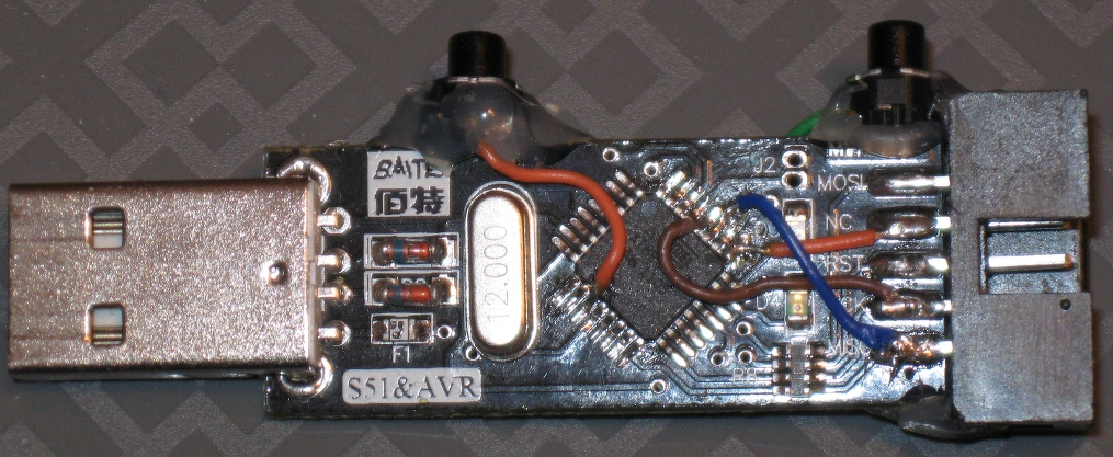

(#) guliver83 hozzászólása Jún 19, 2018 /
Van egy ilyen programozóm amihez letöltöttem a Khazama AVR programot és egy ATTiny25 szeretnék programozni, meg tudná nekem mondani valaki hogy kell beállítani, mert nekem nem sikerül.
(#) Ivan93 válasza guliver83 hozzászólására (») Jún 19, 2018 /
Szia! A kapcsolás alapján ez egy AVR-Doper. Leginkább csak XP alatt használható, ott is kell hozzá egy driver. Khazama-t nem ismerem.
(#) guliver83 válasza Ivan93 hozzászólására (») Jún 19, 2018 /
Már megoldottam a futtatást Win10 alatt is, de XP vel is használtam .
A lényeg bármilyen program jó lenne, csak bele tudja égetni a hex fájlt
Mindig valami hibát ír ki!
Én csak Studio 4-t használtam feltöltéshez, az ismerte a doper-t. Esetleg AVRdude / AVRdudess-t próbáld meg.
Szerintem ez a program is jó lenne, csak tudnám hogy hogyan is kell beállítani
