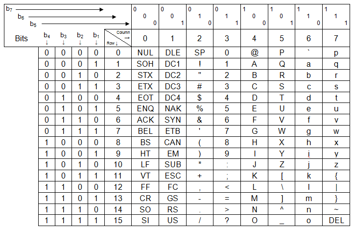

LCD-re szeretnék ékezetes karaktereket kiírni és az lenne a kérdés hogy van valami program ami lefordítja a bináris számokat hexadecimálisra? Vagy van külön táblázat? mert neten nemtaláltam. 44780 kompatibilis kijelző.
Windows számológép, nézet, programozó. Ez átváltja.

Átszámítani sem nehéz. Csoportosítsd őket négyesével!
1111 0011 = F3 1010 0101 = A5
Ez a tablazat is hasznos lehet, ASCII tablazat is meg hex konverter is, igaz csak 127-ig. Pl 'A' betu: Oszlopban 4, sorban 1, azaz hex 41. Oszlopban latod, hogy '100', sorban, hogy '0001', tehat binarisan 0100 0001...
