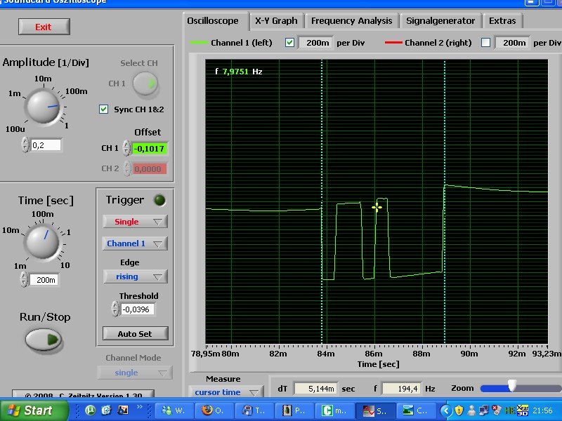

(#) zsuscsinyo válasza TavIR-AVR hozzászólására (») Nov 20, 2008 /
Köszi a segítséget közel állok már a sikerhez épp csak ~3ms az eltérés az elvárttól.. Órajelet hiába állítok az csak a késleltetést befolyásolja, ha 8-as osztás van az órajelen az túl sok, ha nincs rajta akkor meg túl gyors bps-t hiába állítok nem találom a köztes időt, megint ugyanaz vagy túl sok vagy túl kevés
(Amúgy ez még az én progim) (Meglátszik hogy program beépített rutinja... )
Küldök 2 képet amin látszik
üdv
(#) TavIR-AVR válasza zsuscsinyo hozzászólására (») Nov 20, 2008 /
Ajjaj. Lemaradtam... Mihez kell ekkora pontosság?
Fix órajel?
Nyílt lapokkal: MikroC-vel programozok, beépített rutint használok, az első képen egy működő még PIC-es UART képe látható 1200 baud sebességgel, jelenleg a Tinny13-at nem tudom így belőni. A működőnek (PIC-es) a teljes ciklus ideje: 8,368mSec, a másiknak (Tinny13) meg 5,144mSec. Csináltam egy vevő részt is, ami a PIC es távirányító jelét sikeresen veszi de ezt nem. ezt akarom elérni hogy detto ugyanúgy küldje a jelet remélem most érthetőbb voltam
(#) zsuscsinyo válasza zsuscsinyo hozzászólására (») Nov 20, 2008 /
Jéé azthittem nagyobb problémát jelent ez nekem Egész egyszerűen írtam én egy rutint (még kezdetleges) Tökéletesen viszi. Íme:

Hat mindenesetre erdekes ez a MicroC ha egy sima char-nak deklaralt valtozon mukodik a bitfield... Ne lepodj meg azon ha ez a kod mas forditonal nem megy - _az_ a normalis, nem az amit most meg tudsz csinalni igy

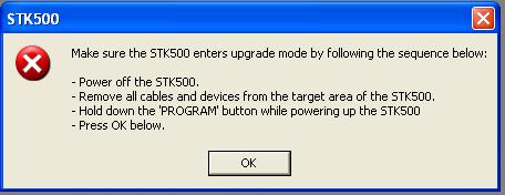

Hellósztok. A következő a problémám. Nemrégiben vettem egy stk 500-ast, avr studio 4-el programoztam attiny 45-ös prockót, meghalt a rendszerem, vírus miatt, majd új win, és minden progit ujra szettem netről. De miután ujra telepítettem az avr studiot, csak ujab verziót találtam, mert a régiek 1 hibaüzenettel leáltak a telepítéssel. De az újab verzió a az:
AVR studio 4 version:4.15 -az stk 500-asommal úgytűnik nem kompatibilis. Frissítést kér, majd mikor leokézom, kiírja hogy nem találja a programmert, és kilép. ha meg figyelmen kívül hagyom, és csak az procit törlöm majd felírok rá valami progit, lelassulva működik. Mi lehet a probléma? honnan tudnék nomálisan működő avr studió4 et leszedni?
(#) zeusz7 válasza Damian666 hozzászólására (») Nov 24, 2008 /
Nekem is ugyanez volt, amikor felraktam az új AVR Studiot, de ez megoldotta: Bővebben: Link
Miután felraktam, ugyanúgy frissítést kért, de ha azt nyomtam, hogy mégse akkor hibátlanul belépett a programozó menübe.
Ha mégse menne, akkor ide felraktam egy régebbi AVR Studiot:Bővebben: Link
(#) ReFi válasza Damian666 hozzászólására (») Nov 24, 2008 /
Gyári programozod van vagy utánépített?
Én a HEstore-bol megveheto AVR ISP kitet vettem meg.
Nekem is frissiteni akar az AVR Studio de ha nemet mondok neki ugy is frankon müködik.
(#) Damian666 válasza ReFi hozzászólására (») Nov 24, 2008 /
Én is a kit-et vettem Hestor barátunktól. de nálam az a baj ha nem engedem hogy frissítsen, akkor pl 1 egyszerű sziréna hang beállított sebességnél legalább 4-5x lassabb. mintha lelassulna a progi.
