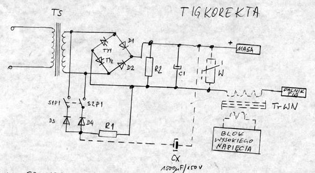

(#) nyekk válasza klenósanyi hozzászólására (») Dec 2, 2011 /
Ha jól értelmeztem a rajzot ,ezt hivatott az optó figyelni,javítsatok ki ha tévedek.De a problémám nem ez , a fő trafóra vagyok kíváncsi ,hogy megépíthető más trafóval is vagy kizárólag úgynevezett "mozgatható vasmag"-szabályzásúval.Tisztában vagyok vele miért ilyen karakterisztikájú trafóval oldották meg ,de mindig ott az a "még is " hátha megoldható másként is

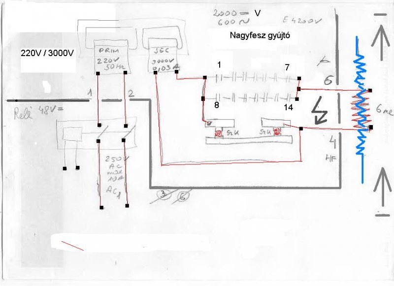

(#) Freedomocska válasza nyekk hozzászólására (») Dec 18, 2011 /
Ez pedig példa egy nagyon egyszerű szikraköz kialakításra (gyári megoldás) .

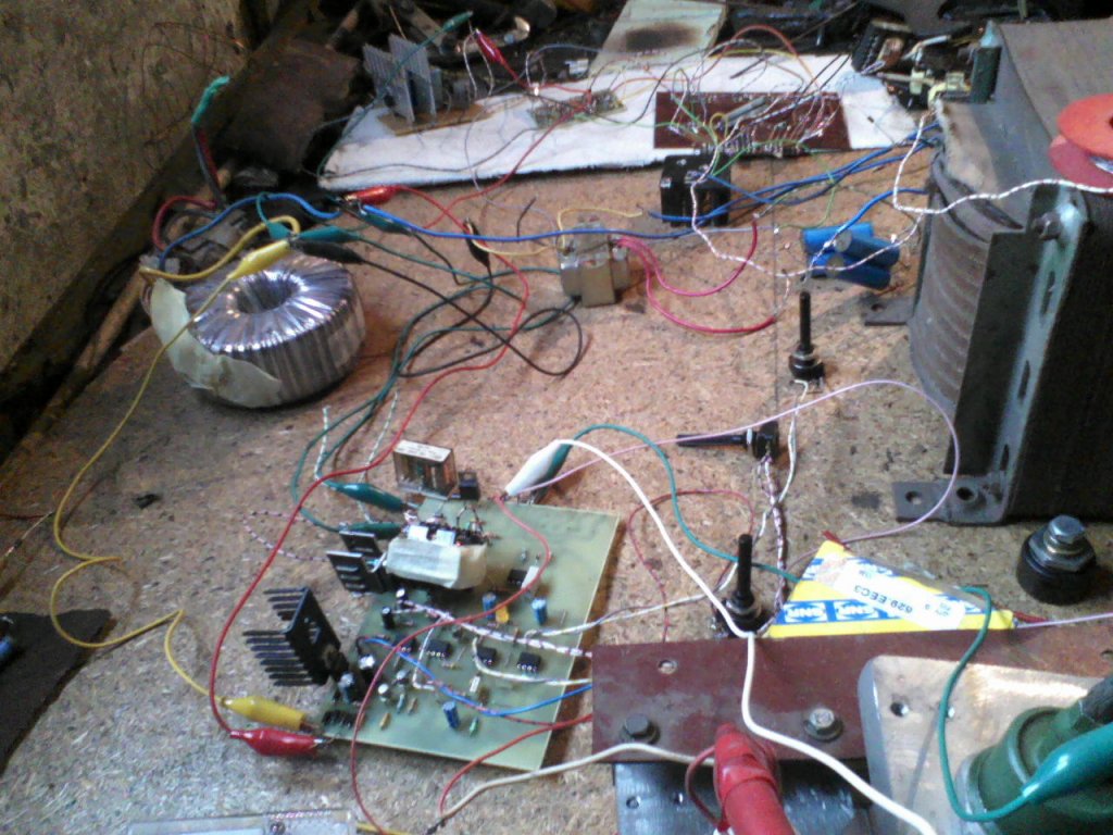

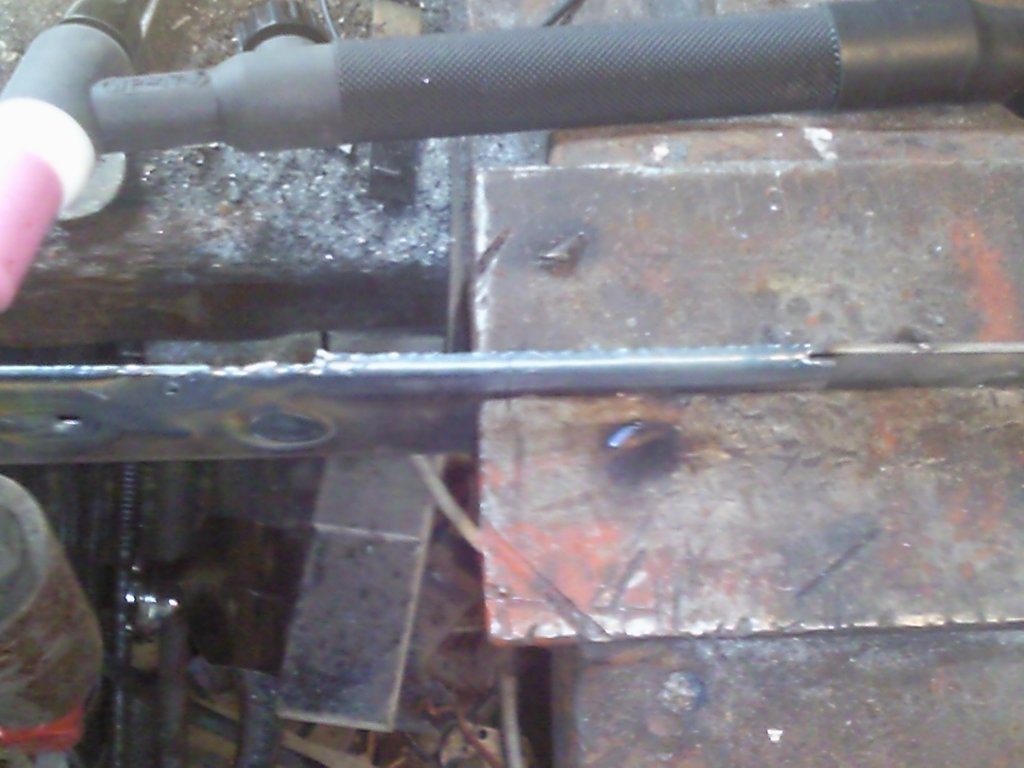

(#) nyekk hozzászólása Dec 28, 2011 /
Heló
Nagy nehezen eljutottam odáig,hogy kipróbáljam élesben is a pulzed tiget,igaz a nagyfr. gyujtáson még csiszolni kell.
A lényege a csatolt rajzon látható,melyik pot.m. mit lehet állítani.Pontos működését talán valaki, mélyebb tudású fórumozó kéne hogy elmagyarázza.Hogy őszinte legyek összeállítottam, tette dolgát,nem is igazán méregettem melyik 555-ös milyen jelet ad

Az R8 200 ohm mint két helyen, szóval a 6-os lábon is.
A fő trafó köréből egyenlőre D3,D4 diódát kihagytam,,mivel ha jól tudom csak a könnyebb ív fogást segítik,így is működik.Egyenlőre a tr2( tirisztor vezérlő trafó) direktbe kapja a 24v,szóval még nem dolgoztam ki , hogy mágnes kapcsolóval tudjam ki-be kapcsolni az egészet,és a gáz után futást is tudjam rendesen állítani .Egyenlőre a nagy frek.gyújtást is egy nyomógombbal indítom,állítom le ,oda is majd még be kell egy reed relét iktatni ami ha ívet fogott kikapcsolja a nagy frek. gyújtást.
(#) Wegg válasza nyekk hozzászólására (») Dec 31, 2011 /
Igen valójában a könnyebb gyújtást segítené . Ebben a beállításban mindig üzemben van a 10 Ohm ezt nem tudom helyes ilyen formán .Ha esetleg mpisti vagy hozzáértő megerősítené vagy cáfolná . És ami a S1P1 S1P2 érintkezőket illeti zárva kellene maradni nyugalomban és ívfogás után kellene nyitni , hogy csak a tirisztor által átengedett áram legyen a kimeneten.Ha nagyfrekis gyújtás van akkor ez a diódás rásegítés el is hagyható és a nagy áramú p1 relé helyett is jó egy kisebb is.
(#) nyekk hozzászólása Dec 31, 2011 / 1
Ez egy működő képes HF gyújtás

(#) Wegg válasza nyekk hozzászólására (») Jan 2, 2012 /
Ez egy egyszerű de gyári rajz.A nagyfrekis gyújtás megoldása .Ez egy elfogadott elv .Nagy cégek is használták .A kézzel rajzolt rajz az én AWI egységem, Fróniusom rajzolata, vezérlő nélkül.Sajnos a vezérlőt nem sikerült megjavítanom .Ezért építettem egy mpisti által még régebben javasolt tirisztor meghajtó egységet aTH300 ast ha jól emlékszem . Csak még nem lett beüzemelve. De ez csak a háromfázisú hegesztő trafó szekunder oldalán levő dióda -tirisztor hidat szabályozza.Sajnos olyan kicsi helyem van hogy nagy erőfeszítés és 2nap kellene hogy kibányásszam de azon vagyok hogy lelket leheljek bele A Palackot már megvettem régebben igyekeznem kell nehogy rám rohadjon .Mert nagyon szépen lehet AWIval hegeszteni szinte művészet .Én csak barkácsoláshoz szeretném használni.Alapjában az én készülékem az 200A egyen és váltó lenne.
