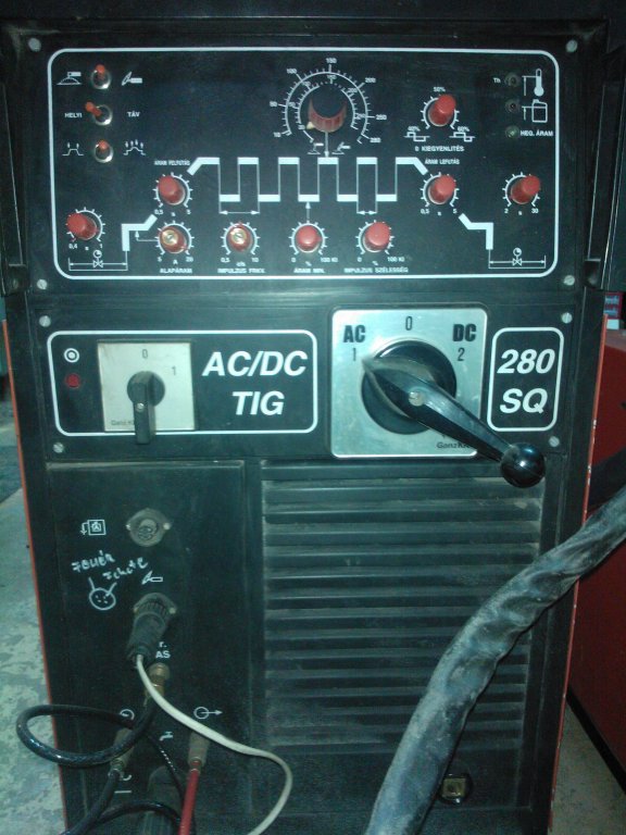

Egy TRAKISZ gyártmányú AWI hegesztőgép rajzaira lenne szükségem, ebben kérném a segítségeteket.
A gép típusa AC/DC 280SQ
Minden információ érdekel, kirajzolni viszont most nincs időm.
Előre megköszönöm a segítségeteket.
(#) mpisti hozzászólása Feb 26, 2012 /
Egy fotó a gép elejéről,amelyikhez a doksira lenne szükségem.

Üdv! Mi a gond vele? Rajzom az nincs,de nem is nagyon kell.Át lehet látni a gép működését elég gyorsan. Ez még nem inverteres. F
(#) mpisti válasza Papp Ferike hozzászólására (») Feb 27, 2012 /
Köszönöm a választ.
Valóban nem inverteres csak az egyenirányító/váltóirányító tirisztoros, + trükkös a fojtásvezérlés. Valamint semmivel nem egyszerűbb a szabályozása mint egy egyszerűbb inverteresé. A gépen magas a kezdőáram, és alkalomszerűen gyújt. A rajz nem azért kellene mert enélkül egyáltalán nem menne a javítás,hanem azért, mert szeretem átlátni a működését a a gépnek, valamint a hibát kiváltó okot könnyebb megtalálni.
(#) Papp Ferike válasza mpisti hozzászólására (») Feb 28, 2012 /
Alapból,gondolom a gép már jó pár hegesztésen túl van.Ami külön panelen van 2-3 db relé az csere kapásból.Aztán jöhet a keresés. A váltó egyen átkapcsolása a nagy kapcsoló segítségével történik.Egy kolléga szavaival élve :sajnos a kapcsolt áram nem alkalmas az érintkező felület esetleges tisztítására kapcsoláskor. Talán ezzel van a gond. F
(#) mpisti válasza Papp Ferike hozzászólására (») Feb 28, 2012 /
Azért a gond nem ennyire triviális. Az a probléma a géppel, hogy magas az alapáram, és a nagyfesz gyújtás által keletkezett ívcsatornában csak alkalomszerűen alakul ki a nagyáramú ív. A szabályzókártyán nincs egyetlen trimmer se, amivel e paraméterek állíthatók lennének. Úgy gondolom hogy a szabályzó áramköri szintű ismerete nélkül a javítás csak esetleges lehet. De azért köszönöm hogy foglalkozol a problémámmal.

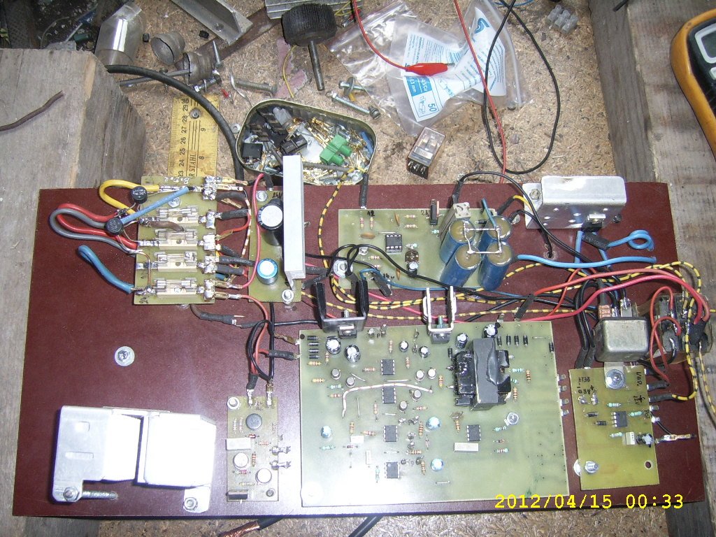

(#) Bakancsok hozzászólása Ápr 16, 2012 /
Végre sikerült összeraknom a nagyfesz gyújtót, az időzítést egy utánaépített lágy-indítóval oldottam meg.
Szabályozni szeretném úgy hogy az ívfeszültség ne csökkenjen, sőt ha lehet 100V környékére emelni (jelenleg 52V). Van valakinek erre valami alternatívája. A trafót nincs módom szétszedni.
Ezúton is 1000 köszönet Mpistinek a sok segítségért.

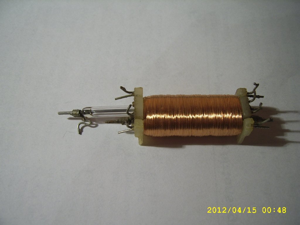

Egy kis segítséget kérnék,eljutottam odáig,hogy ívfogás után illene valahogy a nagyfrek. gyújtást kikapcsolni.Mi erre a legegyszerűbb megoldás?Reed relé?Találtam itthon 24V relét,azon gondolkodtam hogy a vékony huzalt letekerem ,helyébe tekerek megfelelő vastagságú huzalt,sorba kötöm a kimenő" + "ággal( mivel a negatív vagy "- "jelen esetben a pisztolyon van) .Csak kérdés ,hogy a rátekert pár menet hoz e létre akkora mágneses teret ,hogy behúzzon a relé.Járható ez az út,vagy másként szokás ezt megoldani? kösz!
Íme a relé:

(#) mpisti válasza nyekk hozzászólására (») Ápr 16, 2012 /
Ha sikerül profilhuzalból 2 menetet feltekerni egy, a reed-relénél kissé nagyobb átmérőjű köracélra, az elég lesz. Ebbe a lyukba becsúsztatod a relét,savmentes sziloplaszttal rögzíted és kész is.

Kösz! Szóval jó irányba indultam el
(#) nyekk válasza Bakancsok hozzászólására (») Ápr 16, 2012 /
Időzítővel történő kikapcsoláson én is gondolkodtam,de mi van ha előbb fog ívet a beállított időnél,vagy nem fog ívet a beállított időn belül?Maradok Mpisti által leírt megoldásnál.
