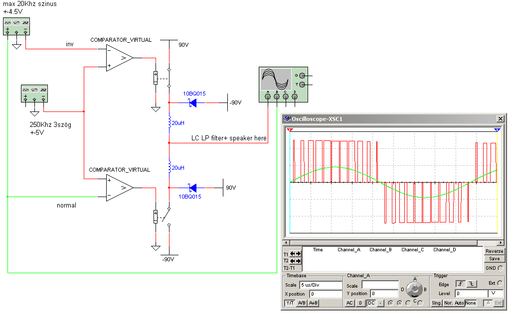

Hellosztok!
Hogyan tudnám stabilizálni az alábbi modulációs részt?
A kimenő piros négyszög jelet valahogy vissza kéne vezetni a bemenő zöld audio jelre egy visszacsatolással.
Ezt meglehet csinálni ugy hogy a kimeneten ne legyen DC offset, és nagyon stabil legyen az egész?
Az ne zavarjon senkit hogy a szinusz jel ketté van ágaztatva, a Minusz jelű az invertáltja a pozitivnak.
Szóval még az elágazás elé kéne valamien visszacsatolást berakni.
Minden ötletet szivesen várok!

Szerintem ugyan ugy ahogy barmilyen mas muveleti erositonel kell csinalni a negativ visszacsatolast.
Eloszor a kimeneti jelet szurd meg, ugy hogy az "analog" jel legyen ne pedig "digitalis". Ezutan lenyegeben van egy olyan fekete dobozod amibe egyik oldalrol bekuldesz egy analog jelet es a masik vegen valamilyen analog jel jon ki. Ezt szerintem veheted akar egy muveleti erositonek is. Ekkor a ahagyomanyos visszacsatolasi megoldasokat alkalmazhatod.

Az a baj hogy ha a PWM jelből csinálok analog jelet
akkor fázis eltolodást fog szenvedi magasabb frekvenciákon (~10-20Khz) és ugy már nem lehet összehasonlítaní az eredeti bemenő audio jellel.
Vagy esetleg létezik olyan müv.erősítős kapcsolás ami négyszögjeléből "kiszámolja" az átlagát, és egy analog jelet küld ki, ami nem szenvedett semmilyen fázis eltolodást?
Meg ehez kéne egy aluláteresztés 20Khz-en.
De ha jol tudom akkor itt is lesz fázis eltolodás.

Sajnos mindenképp kell visszacsatolás mivel ez half-bridgeben (félhidban megy.
Moduláció elött sok minden okozhat pl DC offsetet,
és ha egyen feszültség kerül a hangszororra akkor annak annyi.
H-hidban kivonodnának egymásból a DC offset hibák,
de ugyanakkor sokkal többe kerülne (2szer annyi Fet, Gate drive,szürő).
Másrészt minden PWM-erősítőnek kell visszacsatolás,
mert sokkal kisebb THD-t lehet elérni vele,
Van egypár modulácios hiba forrás van pl FET-ek inlinearitása.
A legjobb lenne ha az LC szürő utánról lehetne visszacsatolni mert akkor a szürő hibáit is kompenzálná, nem is beszélve arrol hogy a hangszoró impedanciájától függetlenítené az audio frekvencia menetét.
Ennél a modulácionál sokkal kevesebbet kell szürni mint egy ClassD-nél, itt kell 2db LC tag egy 250Khz-es és egy 500Khz-es low pass. vagyis egy 1uH-es és egy 2uH-es induktor. nagyon kevés lesz a feszültség fázis eltolodása a bemenethez képest.
Olyan delta 7fok.
Talán lehetne ezt kompenzálni és ugy már visszalehetne csatolni a bemenetre, és akkor még stabilabb lenne.

Az egyenszintet akár egy kondenzátorral is le tudod választani a kimeneten, de valóban jobb lenne ha nem kellene.
Mi lenne ha integrálnád a kimenő jelet. elvileg ha nincs DC a kimeneten az integrátor kimentén nullát kell kapnod. Ha nem azt kapsz, akkor az integrált érték maga a hibajel. A kérdés csak az, hogy milyen időállandóval érdemes integrálni.
Mondjuk ez csak a DC -vel kapcsolatos problémádat intézi el, a visszacsatolás érdekesebb......

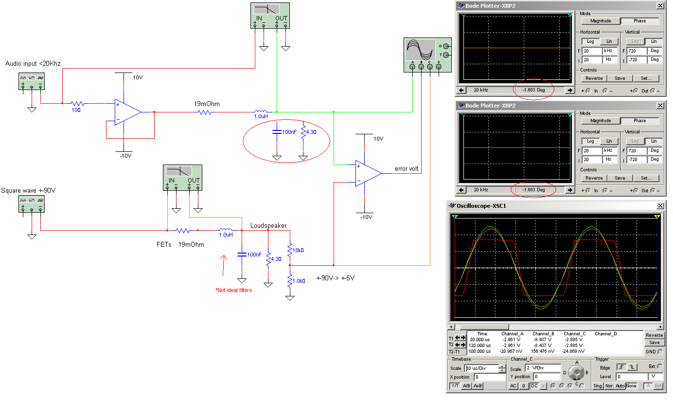

A fázistolást ugy lehetne kiküszöbölni hogy a műv erősítő után beteszünk egy ugyanolyan aluláteresztő szűrőt mint ami a kimeneten van,és a két kimenetből egy differenciáló erősítővel (PID)hibajelet képzünk.

Tényleg ez lenne a legjobb visszacsatolás (dupla szürés)!
Le futattam pár szimuláciot ezzel kapcsolatban.
Hát necces.
Bemeneti impedancia nagyon fontos ezért raktam be egy voltage followert OPA-t, ami sajnos 9fok fázis tolodást okoz egymagában.
A kondit meg a ~4Ohm hangszorónak megfelelő ellenállást kénytelen voltam kivenni mert elnyomták teljesen a jelet, szinte 0 lett töle.
De bode plotterres simulácioban már benne voltak.
Az error OPA-t nem tudom h jol kötöttem-e be.
Valamiért négyszög jelet ad ki.
Ez nagyon macerás igy.

Sikerült egy szürő utáni visszacsatolást csinálnom.
Méghozzá nagyon pontosan:
http://kep.kepfeltolto.hu/171/1172261783.png
-0.2fok a bemenő jel és a visszacsatolt jel közt a különbség.

Az a baj hogy csak virtuális OPA-al müködik.
Ha nem 0 a Compensation Capacitance (CC) akkor kicsit sem lesz szinkron.
De viszont a PDF tulaja megcsinálta TL082-el és neki müködött.
(#) (Felhasználó 1542) válasza mrx23 hozzászólására (») Feb 24, 2007 /
Próbáld meg módosítani valamelyik aluáteresztő szűrő frekvenciáját. Ez hatással van a fázistolásra.
A beállításhoz kell egy oszcilloszkóp.
