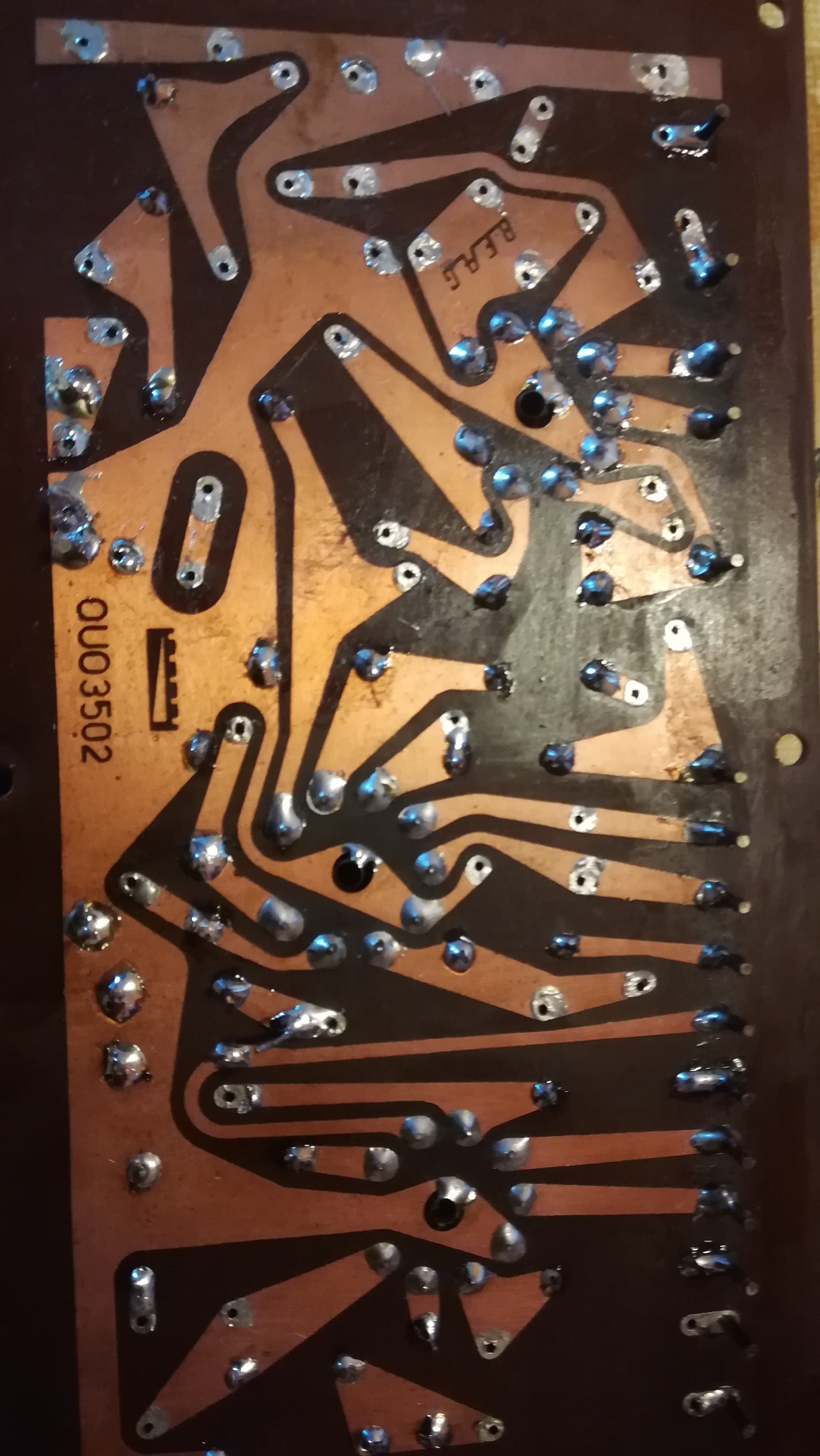

Sziasztok . Az Apx tápjának a kapcsolási és panelrajzát keresném aékatrészjegyzékkel együtt. Az amin rajta van a késleltető is .
(#) mohinger válasza nagysasy hozzászólására (») Jan 11, 2021 /
(#) safranek válasza nagysasy hozzászólására (») Jan 11, 2021 /
Szia.
A 26. oldal alján ott vannak a késleltetős verzió rajzai.
(#) nagysasy válasza mohinger hozzászólására (») Jan 12, 2021 /
Igen fent van csak a képet nem lehet külön menteni és nem.biutis hogy méretarányos.
