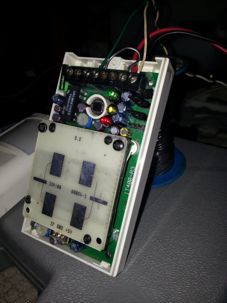

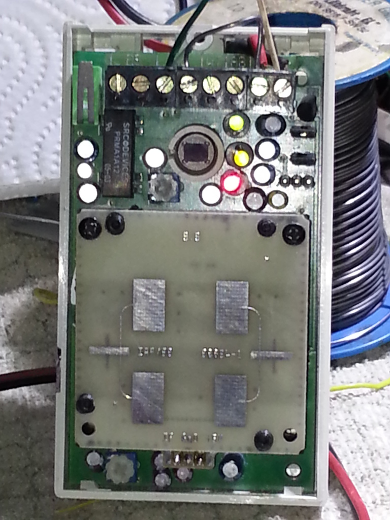

(#) dehogyisnem hozzászólása Ápr 14, 2016 /
Szevasztok!
Van egy kombinált pir+mw érzékelőm, de semmi leírásom nincs és nem is találok sehol a neten sem..
Elvileg Bentel de már nem vok biztos benne. Volna vkinek valami infója róla?
Panelon a felirat IT400-R3
Köszönöm:
Tibor
(#) Johnycorp válasza dehogyisnem hozzászólására (») Ápr 14, 2016 /
Sajnos nem ismerem ezt a modellt.
De alapvetően mind hasonló elvű.
-két sorkapocs a 12V DC részére
-két sorkapocs a fedélkapcsolónak (tamper)
-két sorkapocs az alarm jel részére (tápfeszültség alatt ÉS nyugalom esetén zárt)
A maradék kettő lehet külön kimenet, vagy kivezetett relé vagy kontaktus láb (NC).
A fedélben nincs bekötési rajz. Esetleg egy fotó szemből a sorkapcsokról is és egy másik fotó a panel hátuljáról még segíthet.

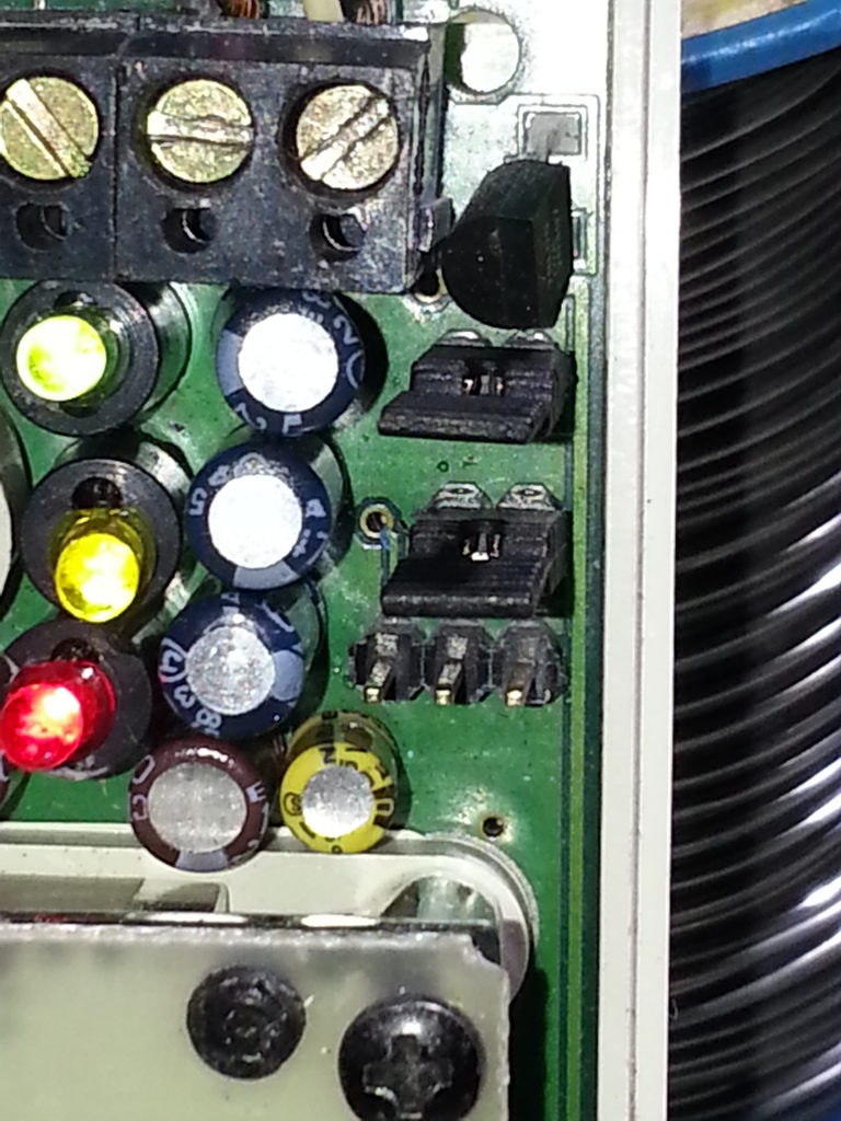

A jumpereknél nem látok feliratot.
De alapvetően ilyen funkciók lehetnek:
-LED engedélyezés (kettes jumper)
-PIR érzékenység (kettes jumper)
- MW és PIR működési mód (ÉS / VAGY) kapcsolat (hármas jumper)
A kívánt célt elérni nem egyszerű.
A mikrohullámú rész kordában tartásához kell pár próbálkozás. Talán a potival a panel alján leveheted az érzékenységét. Kérdés, hogy egyéb visszaverődések és a kültéri környezet miként befolyásolja megbízható működést.
(#) dehogyisnem válasza Johnycorp hozzászólására (») Ápr 14, 2016 /
Igen Igen!
Ezért írtam, hogy "vagy valami"
A led jumper evidens, a másik kettő nem hozott változást, eddig.
A vagy kapcsolat lenne jó, azt régebben (nagyon régen de már elfelejtettem mi volt vele) már egy átkötéssel megoldottam.
De szeretnék tiszta lappal indulni, bár vannak fenntartásaim a dologgal kapcsolatban.
Köszi

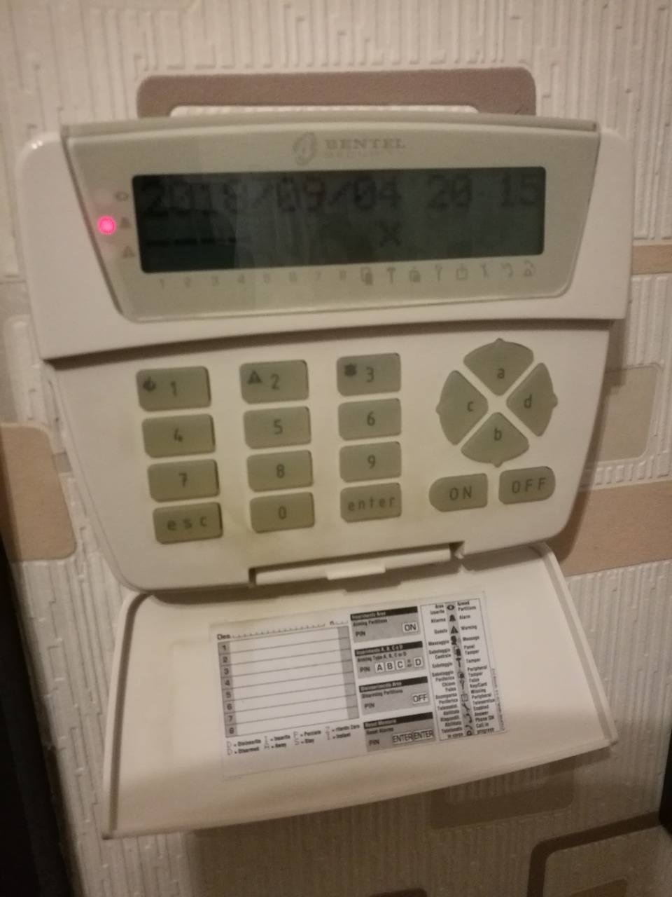

(#) djtoti95 hozzászólása Szept 5, 2018 /
Szeretném a segítségeteket kérni 1 hónapja szembesültem egy problémával otthon van egy Bentel KYO8 központom ami 6 évig tökéletesen működött. Egy idő után áramszünetkor a sziréna megszólalt és a kezelőn nem lehetett kikapcsolni. Ekkor Jumper a service részre és elhallgatott (Akku kicserélve és áramszünetkor nem volt már baja). Csakhogy a "Hiba- és Szabotázs jelző" ikon felett ott van az X. Laptoppal megnéztem minden zóna, tamper, riasztás, akku Zöld, csak a Rendszer szabotázs Piros. Ami maga elég ahhoz hogy ne engedjen beriasztani.
A rendszert nem én telepítettem hanem szerelők (nem mellesleg már nem létezik a cég sem és a szerelők is felszívódtak).
Tudnátok segíteni vagy támpontot adni hogy mégis mit tudnék teljes újrakábelezés nélkül változtatni illetve mérni hogy hol lehet/szokott lenni probléma ami ezt a hibajelzést okozza.
Vagy esetleg tolerálhatóvá lehetne tenni a hibát hogy újra be tudjak riasztani.
Előre is nagyon szépen köszönöm válaszotok!
(#) kadarist válasza djtoti95 hozzászólására (») Szept 5, 2018 / 1
Valamelyik riasztó periféria vagy maga a központ doboza nem lett rendesen visszazárva vagy felnyílt, vezeték megsérült, stb.
"Szabotázs: - cselekmény; kísérlet a rendszer, vagy valamely elemének fizikai
tönkretételére, vagy jelzésképtelenné tételére. A szabotázsjelzésére alkalmas zónák 24
órán keresztül bekapcsolt állapotúak, azaz mindig képesek riasztásra.
(Szabotázscselekmény lehet a hangjelző leszerelése, kinyitása, leszakítása, érzékelő
szétszerelése, vezeték elvágása, központ dobozának kinyitása, stb.)."
(#) djtoti95 válasza kadarist hozzászólására (») Szept 6, 2018 /
Köszönöm szépen átnéztem mindent és meglett a ludas.
Egyedül a szirénát nem bontottam meg mivel ott biztos nincs gond. Hát pont ott adta meg magát a tamper és ott volt a galiba.
Kijavítottam és eltűnt a szabotázs viszont most sem enged még Riasztani és a kezelőn is csak a "Terület tiltva" kötőjelek jelennek meg. Nem a Terület állapotai.
