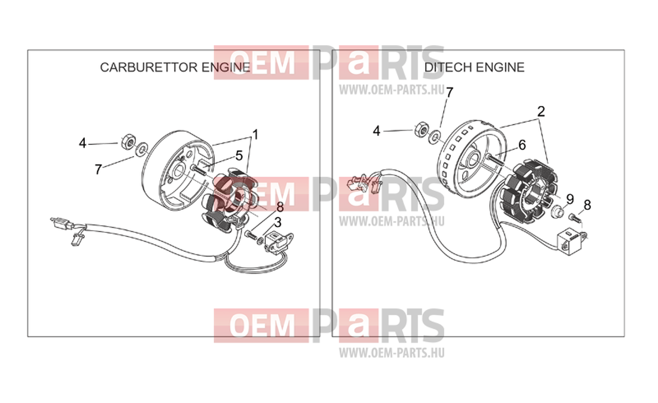

(#) sanykaraj hozzászólása Dec 15, 2017 /
Üdv. Átalakítottam aprilia sr 50 ditech típusú robogóm karburátorosra. Fizikai megvalósítása sikeres, a gyújtásnál ütköztem problémákba. A kérdésem, hogy dobjam-e ki a jelenlegi rendszert, (jelenleg figyel mindent és ez alapján állítja be a gyújtást, ezt a részt dobnám ki) vagy van valami megoldás.

(#) wandri válasza sanykaraj hozzászólására (») Dec 16, 2017 /
Több módszer is van ,én most végeztem az átalakítással.
1. '/https://robogomester.hu/malossi-ecu-digitronic-krm-injektor-atalakito-szett-morini-di-tech.html /ez egy gyári átalakító szett valószínűleg marad az elektromos olajszivattyú ,ami az olajat adagolja a benzinhez ,trafó,lendkerék.
2. / http://mullerelectronics.hu/gyujtasok/me-0039.htm / én ezzel csináltam,lendkerék átalakítása,olaj a benzinhez keverve. Nekem bevált. Ha érdekel a lendkerék átalakítása vagy van még kérdes, írj /wandri@freemail.hu/ cimre.
3.olcsóbb DC- CDI https://motomotors.eu/hu/cdi-egyseg-kymco-dc-cdi.html

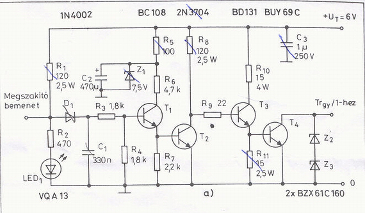

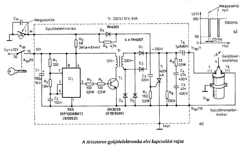

(#) mex válasza berez hozzászólására (») Jan 9, 2018 / 1
Az a tirisztoros gyújtás is cdi,(condensator discharge ignitor), vagyis kondenzátort süt rá a gyújtótrafóra tirisztor segítségével. A különbség a babetta cdi, és a képen látható között, a kondenzátor töltőfeszültségének előállításában van. A babettáé külön tekercset használ erre a célra, amit a lendkeréken levő mágnesek gerjesztenek, a képen látható pedig egy feszültségátalakítót alkalmaz ugyanerre a célra. A babetta "megszakítója" induktív jeladós kivitel, ami egy külön tekercsből áll.
(#) berez válasza mex hozzászólására (») Jan 9, 2018 /
Köszi a kiigazítást ,azóta olvasom a Simson gyújtás fórumot,ott van fenn ez a kép,
ezek szerint akkor ez egy simson tirisztoros gyújtás kapcsolása,akkor ilyent keresek.
Ez a kapcsolás vajon mennyi áramot fogyasz zárt megszakítónál,mert a sima trafós
gyújtás felvesz 2,5 A-t,akksi lemerül 1 óra alatt...(6V 4 Ahs ,zselés)
Ha ez a kapcsolás van fenn a simson fórumon is, akkor felejtős, sokat eszik, eredetileg ez egy régi rádiótedhnika évkönyvben jelent meg, és négyütemű négyhengeres autóhoz készült, ott nem volt szűk keresztmetszet a tápellátás...

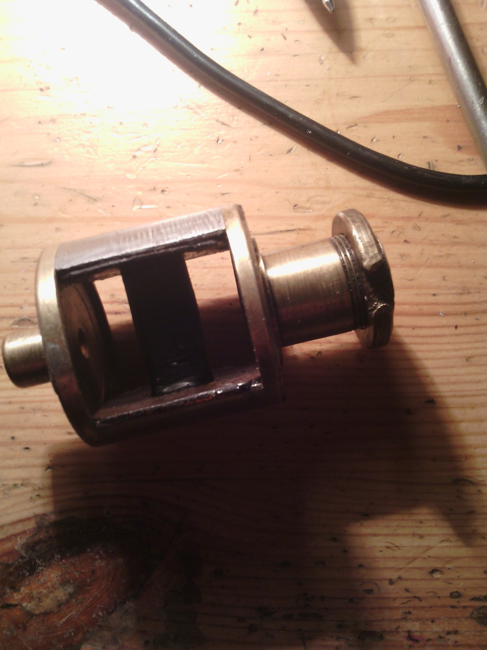

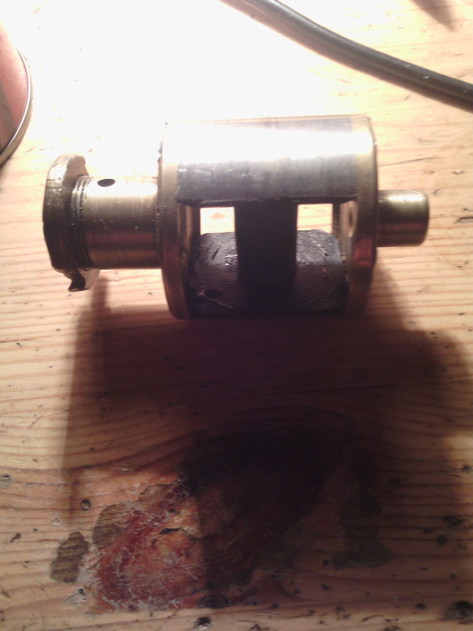

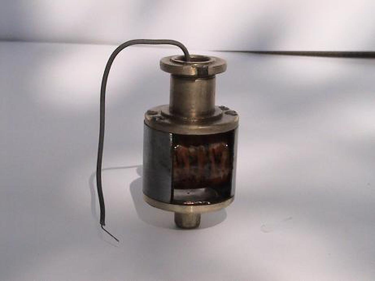

(#) berez hozzászólása Jan 11, 2018 /
Üdv,van egy a képeken látható állórészem,2 db mágnes forog körülötte.
Átmérője 42 mm,ahova tekercselni lehet az 35 mm,bent a vasmag kb15mm.
Eredetileg gyújtótekercs volt,de így kibelezve volt a motorban.
A gyújtás akkus lett ezért akkutöltésre használnám.
A kérdés: kb milyen vezetéket és hány menetet tekerjek rá.
12 V -nál(egyenirányítás után )nem kell több,de az amperszám
jó nagy kéne legyen.
Az egyik képen egy felújított látható,de aki csinálta nem hiszem,hogy
megadná a méretezést.
Köszi

(#) gulyi88 válasza berez hozzászólására (») Jan 11, 2018 /
Legcélravezetőbb, ha csinálsz egy próbát. Tekerj fel 20-30 menetet akármilyen zománcozott huzalból (pl 0,5mm-esből, lényeg hogy felférjen, annak a tetejére, ami most még gyáriag fel van tekerve, a gyári ne bátsd egyenlőre, ha lehet. Ja már szétkaptad, mindegy ).
Hozd ki a végeit, indítsd a motort, mérd meg az új tekercs feszültségét (ha lehet analóg műszerrel, de egy digitmulti is megteszi).
Majd elosztod a mért feszt a feltekert menetszámmal, ebből megkapod menetenkéni feszültséget [V/menet]. Ezt használva már bármekkora kívánt feszültségre számolhatsz menetszámot.
De arra számítsű, hogy ha alapjáraton megvan a szükséges feszültség, akkor fordulaton többszöröse fog lejönni, ezért kell egy töltésszabályzót is kreálni (vagy venni hozzá).
Illetve mérd meg a gyári tekercs feszültségét is, mert nagyon valószínű, hogy hozzányúlás nélkül arra is lehetne akasztani egy gyári DCDC konvertert (hálózatra tervezett tápok párezerért elérhetőek, és akkor nem kell bajlódni a töltőelektronikával sem, meg a tekercseléssel sem.)

(#) gulyi88 válasza berez hozzászólására (») Jan 11, 2018 / 1
Teszteléshez teljesen tökmindegy milyen a drót, mivel üres a vas azért akár vékony PVC szigetelésű drót is lehet.
1. A tesztel szerzett információ alapján kiszámolod, hogy mennyi menet lesz szükséges,
2. majd a menetszám és a rendelkezésreálló hely ismeretében kiszámolod, hogy meilyen vastag dótból lehet tekerni, hogy még beférjen a helyére.
3. Ettől persze vékonyabb drótot választasz (kb a 0,6 szorosát a kiszámoltnak), a menetszám és a geometria ismeretáben meg is saccolható a szükséges drót hossza.
De a 2-3A-t alapjáraton, azt szerintem felejtsd el. Ránézésreez olyan 15-20W ot tudhat fordulaton, akármit is tekersz rá.
Azon gondolkodom,mi lenne ha megpróbálnám az eredeti állapotba hozni,ami úgy
nézett ki,hogy ez a cucc egy megszakítóval adta a teljes gyújtást.A közepéből egy
bakelit csatlakozóval ment ki a gyújtókábel,egy másik szál meg ment a megszakítóra.
(A képen a fekete)
Tehát ha jól gondolom akkor komplett trafó volt,2 féle tekercseléssel,amik
egymásra voltak rakva,gondolom belül vastag primer,kívül vékony szekunder.

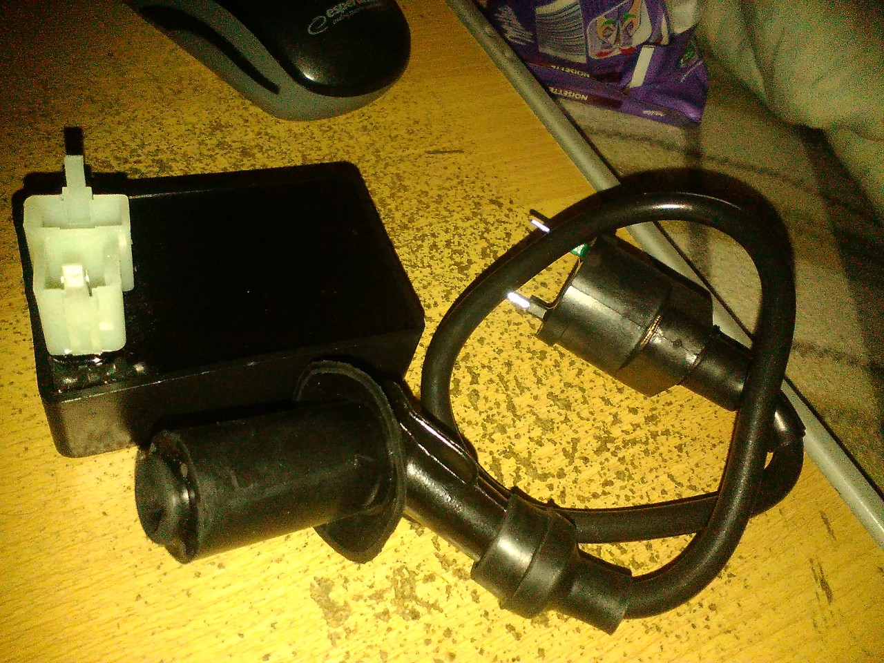

Sziasztok ! Látom itt vannak hozzáértő emberkék , a gondom a következő : Malaguti Madison 125 ( yamaha ) lettettem este reggel nem indult ( idén párszor már csinálta de gyertya csere után szerintem nem ) . Szikra nincs - benzin van ! Kicserélve gyújtótrafó - persze nem az a hiba minusz 3200 HUF. Kimérve a lábtartó kapcsoló nem tilt le - most még a kormányon lévő leállító kapcsoló vezetékét keresen . Az alaplapot és a vagy a jeladót hogy tudom kimérni ?
Nem szeretnék CDI venni csak akkor ha tutira ez a baj...
ps.: nyomor van (((
Előre is kösz !
