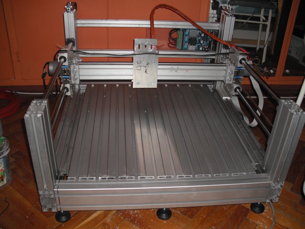

Én még csak itt tartok.
Tetszik. Ezt eddig mennyiből hoztad össze?
Klassz lesz, ha elkészül. Én most tettem be a Z tengelyhez egy merevítő csúszkát, így már javult a pontosság.
Nem tudom pontosan, mert ami ténylegesen benne van jóval kevesebb mint amit összesen költöttem. Kísérletek és elvetélt ötletek...De legalább már láttam mozogni.
Olyan 250k körül mozog a belefektetett pénz. De ennél sokkal több idő...

Most igy áll a gépezet. Z-tengely hiányában fidekával fogattam oda egy tollat amivel üveglapra "firkáltam".
Hát ezt magyarázom Én is mindig. Egy igazán jó használható gép, mérettől függően 100.000-300.000Ft.
Fúrkálni lehet olcsóbban is kihozni, de az max tényleg arra lesz jó. Nagyon szép gép. Két oldalon hajtod? A hogyanról tehetnél fel képet.

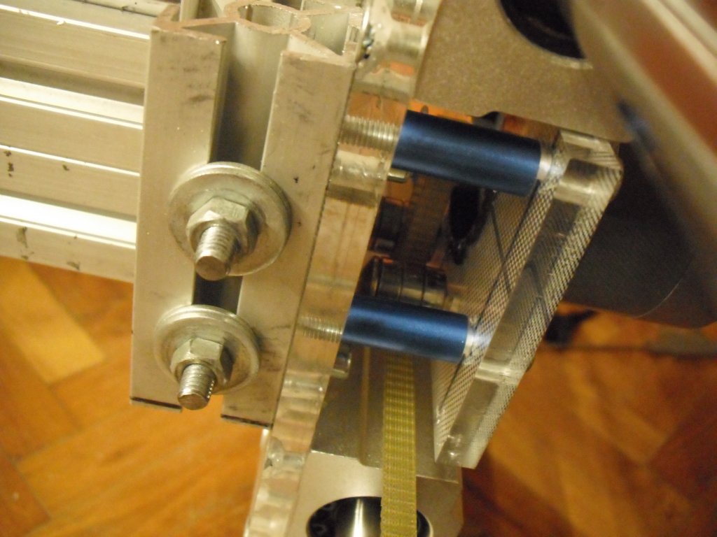

Köszi az jó lesz. Még küzdök az átalakítással, már a helyükön vannak a tengelyek, csak a meghajtást nem tudom hogy rakom rá.

Szép gép, megérdemelné a befejezést. Egy alugépre való, könnyű Z tengely kialakításában tudok segíteni, ha akarod. Egy lehetséges változat, az egyik gépemről.

Saját magát hajtja egy tengelyen ha jól láttam, ott mivel van megoldva a hajtás?

Mindkét oldalon van hajtva, fogazott szíjjakon. Sajnos azon a képen nem igazán látszik. Ezeken egy kicsit jobban kivehető.

Az elektronika SMC 42-vel megépítve 50V-ig állítható tápegység van benne, a leválasztó kártya próba panelra készült el.
12X3 mm-s trapézmenetes orsóval és kottyanásmentes danamid anyákkal építettem meg, X, és Z tengely lineáris csapágyakon fut, Y 20mm-s húzott anyagon 8 csapágyon fut. a váza, zártszelvényből készült el.
