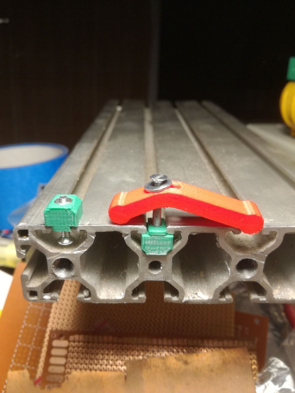

(#) morfondi válasza kaqkk hozzászólására (») Dec 21, 2017 /
Kaqkk kolléga által tervezett t-nut M3-as, pontos lett.

(#) kaqkk válasza morfondi hozzászólására (») Dec 21, 2017 /
Neked is elég ha 3mm es csavar fér bele? Ne tervezzük át 4es-5ös csavarhoz ?

Ott nem találtunk ekkorát azért kellett tervezni.Nekem ilyen idomra kell linsín rögzítéshez és ahhoz csak a 3mm es csavar jó
„Szerintem kaqkk közzéteszi a tervet, ha kéred.”
A 2.0 verzió A név ne tévesszen meg senkit az 5,5 a hármas anya kűlmérete
A hozzászólás módosítva: Dec 21, 2017
5,5_TAnya.par
Neked mennyi kellene belőle? Most az ünnepek miatt az asszony kicsit morcogós, de ünnep után megcsinálom.
