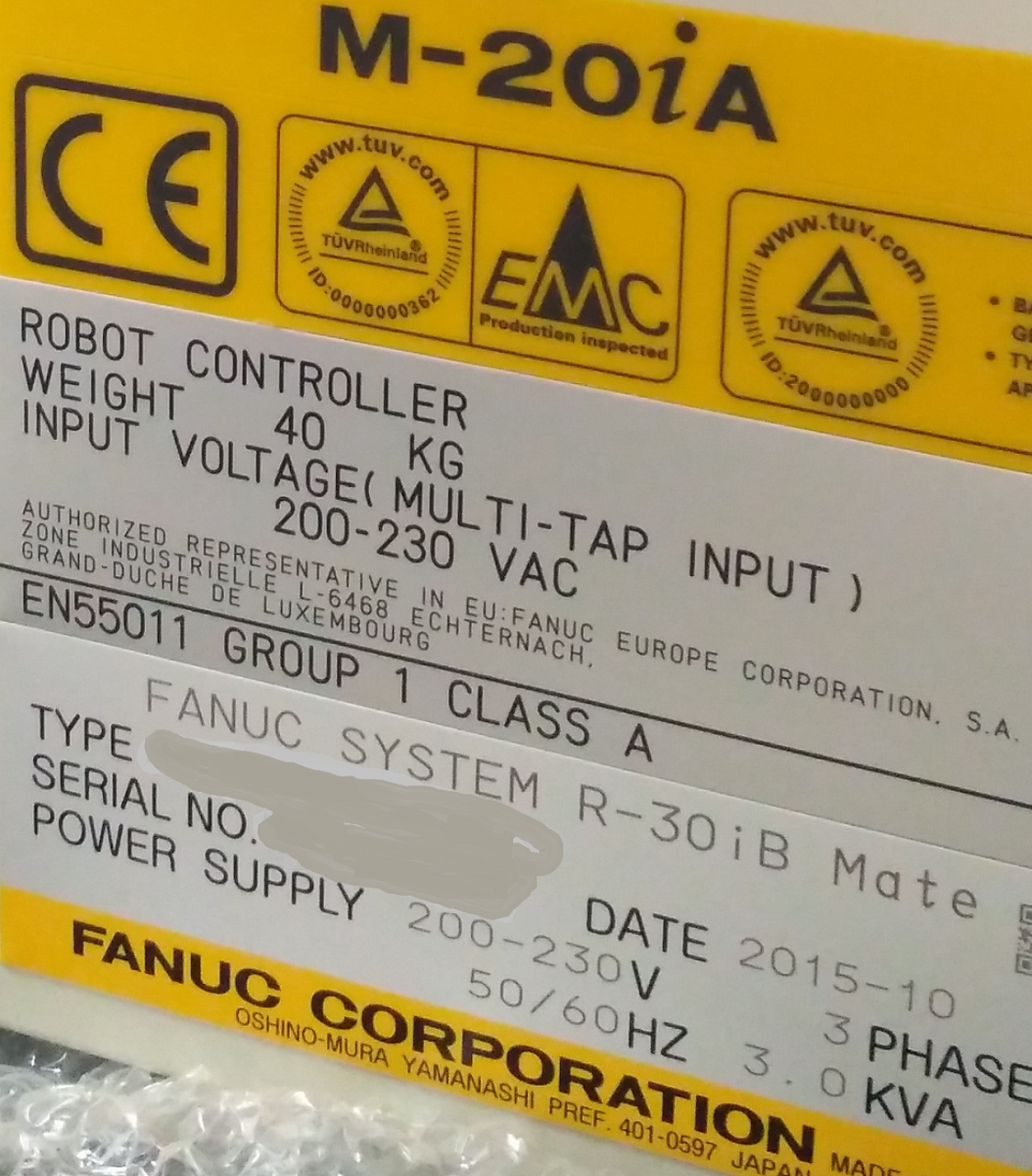

Tudom nem a témához kapcsolódik a kérdés, de talán ez a topik áll legközelebb az ipari automatizáláshoz. A mellékelt robotvezérlőről lenne egy kérdésem. A bemenő feszültség valóban 1 fázis 230V lenne? Találkoztam hasonlóbal, de ott 3 fázisról ment. Köszi!
Hát lentebb írja, hogy 3 fázis kell neki. Ha ez csak a vezérlő, akkor nem lenne meglepő, ha sima egy fázist használó és a vezérlésnek valamilyen DC-t előállító tápegységek lennének benne (kisebb teljesítmény esetén ezek általában nem 3 fázisról tápláltak).
Értem, köszi.
Hazai körülmények között a 3x230V os megtáplálást hogy értik? Annyit találtam a szervízkönyvében, hogy 3 fàzisú táplálásnál csillagba van kötve a bemenete, viszont nulla nem kell neki. A föld fele kialakíthat egy null pontot a közös csillagponton ( a közős csillagpont földre van kötve ), és úgy kapnak a tekercsek 230V os feszültséget?
Utólag belegondolva, ha szimmetrikus a terhelés akkor a nulla nem is kell, mert azon úgy sem folyik áram.
Ha azt fázis feszültségként értik. A hozzászólás módosítva: Dec 27, 2017
Erre így a gép ismerete nélkül nehéz mit mondani. Volt már szerencsém olyan berendezéshez (egyik gyökér beszállítónktól), ahol afféle virtuális nulla pont volt. Rendszeresen elszálltak tápok, amikor az egyenetlenebb terhelés miatt elmászott a nulla középről és túlfeszt kaptak egyes részek (amerikai cég volt és egy 3 fázisú trafón keresztül konvertálta át a mi feszünket a sajátjukéra).
Nem ez Janápban szabványos feszültségre van méretezve! Ott nem 3x400 volt van hanem 3x230V. Szerencsés esetben elmegy a hazai 1 fázisról..
Ezt jó tudni. Viszont 3 fázist igényel és a "multi-tap input" gyaníthatóan arra utal, hogy egyenletesen terheli a fázisokat, így nem hiszem, hogy be lehet kötni egy fázisra. Persze ezt a gépkönyvben ellenőrizni kell. Lehet itt is egy 3 fázisú trafóval való feszültségcsökkentés lesz a megoldás akkor (több szerencsét akkor hozzá, mint nekünk volt).
