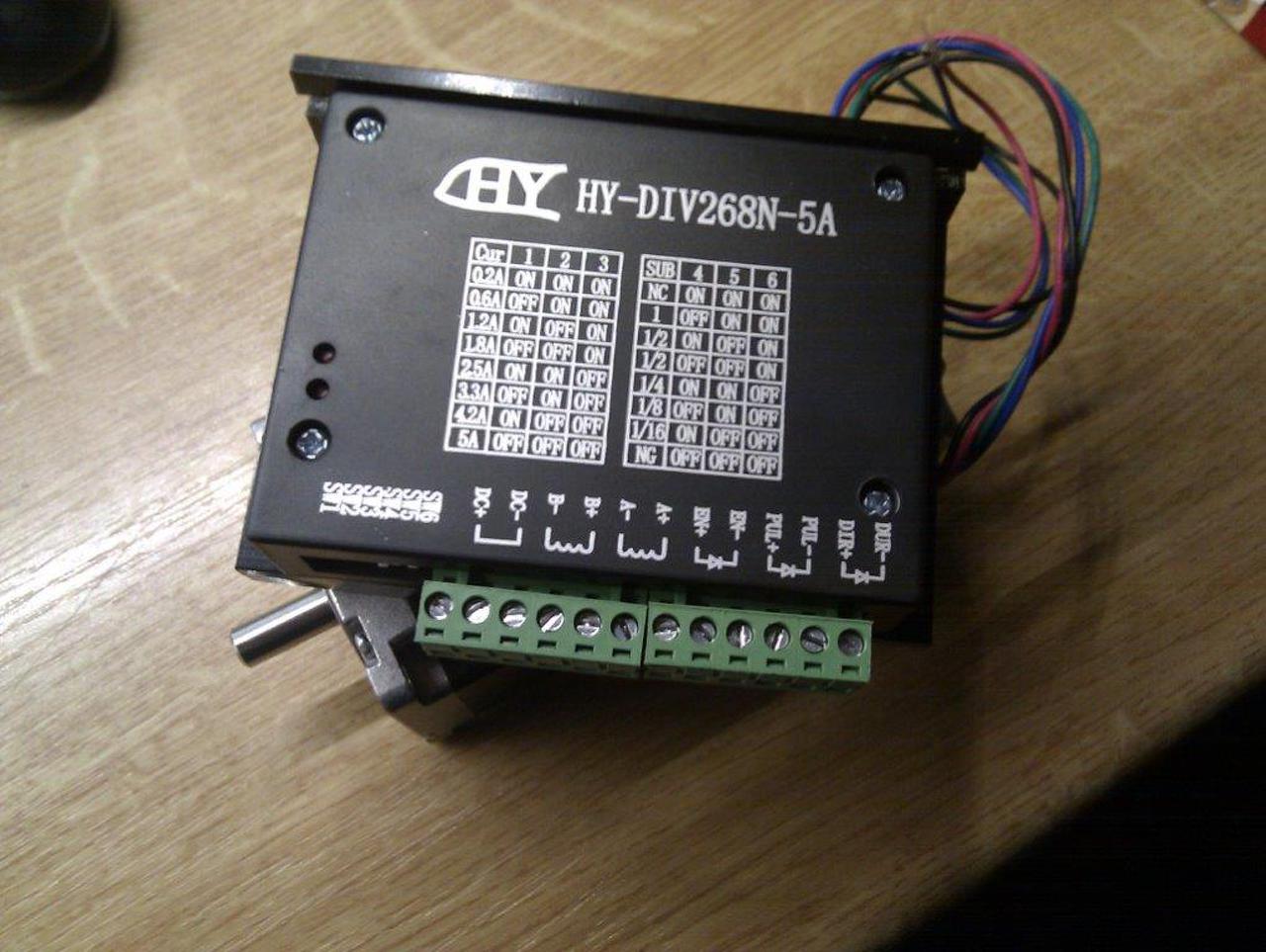

Egyedöl a motor ára amit sokallok. Miért pont ezt a motor meghajtót választottad? MSD nem lett volna jó? Igaz, ha az ár nem számít akkor tökéletes! A hozzászólás módosítva: Ápr 11, 2015
Igazábol nézegettem a Leadshine vezerlőket és nincs velük semmi bajom. Nem tudom pontosan az MSD esetében melyikre gondolsz. Ha a Motion féle MSD 542 vagy a Leadshine esetében simán M542 vezérlőkre akkor azok nem tetszenek az analóg mivoltuk miatt. És ráadásul amelyik 60V-ot tud Leadshine vagy legalább 50V-ot az ugyan annyiba kerül.
Digitális stepper meghajtók. Természetesen számít az ár Bár ne számítana. De én nem találtam számlás, garanciális forrásból olcsóbban hasonló paraméterekkel rendelkező meghajtót. Az simán lehet, hogy csak vak vagyok és azért nem találtam. A hozzászólás módosítva: Ápr 11, 2015
Sziasztok! Ennél a meghajtónál kell tenni a bemenetekre diódát? Milyet érdemes?
Ezzel a csodval vigyazz. Sokan szidjak kulonbozo forumokon. Nekem mondjuk semmi tapasztalatom vele csak amit olvastam rola. Ellenorizd le a rajta levo tablazatot is mert mindenki irja, hogy nem passzol.

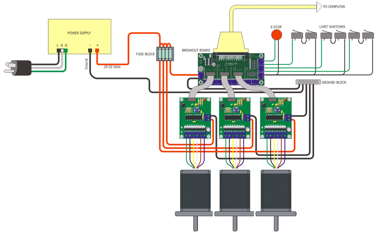

Szia Mindenkinek! Még kezdő vagyok a cnc építésében. Keresnék léptető motor vezérlő kapcsolásokat 3 Nm-es motorokhoz. Tudna valaki esetleg küldeni vagy olyan oldalt, ahonan le tudom tölteni. Előre is köszönöm. És ismeri valaki a Mastercam x5 programot? lehet vele a cnc gépet vezérelni? Üdv.: Dezső
Ha mindenáron építeni akarsz akkor nagyon sokat lehet találni de egy kicsit több adat a motorról nem ár? Olcsóbb megvenni készen. Miért pont a Mestercam?
Szia Cpumester! Olvasgatom a fórumot, mert szeretnék építeni egy cnc marógépet. Szeretném munkára fogni, a magam építgette gépekből összehozott asztalos műhelyben. Sajnos egészsség romlás miatt fogtam az egészbe. Jól jönne egy ilyen masina még a gépparkba. Mivel nem tudok gyári kapcsolásokat megvenni ezért szeretném magam megcsinálni a vezérlő panelokat is. 3 Nm-es motorokat szeretnék vezérelni, van egy két kapcsolásom, de szeretnék nálam tapasztaltabb emberektől szaktanácsot kérni. Előre is köszönöm a segítséged!!

ezek a motorok adatai: Bipoláris, 3.1Nm nyomatékú, 2.8A/fázis áramú léptetőmotor 8 vezetékes léptetőmotor, bipolárisan: sorosan/párhuzamosan és unipolárisan is köthető. Fázis áram: 2.8A, Fázis feszültség: 4.2V Lépés szög: 1.8° Nema23-as szabvány felfogatás, 60 x 60 x 88mm Tengely átmérő: 8mm, lapolt. 2.1Nm nyomaték Nagynyomatékú motor, a legelterjedtebb rögzítési móddal. TB6560-as vezérlőkhöz tökéletes párosítás, univerzális bekötési lehetőség. A fázisáram függ a bekötés módjától, lásd: adatlap. Méret Nema23 Nyomaték 3.1Nm Fázis áram 2.8A Fázis feszültség 4.2V Lépés szög 1.8° Tengely átmérő 8mm Típus 60HS88-2808AF

TB6560 vagy TB6600 A többit, hogy miről akarod vezérelni azt neked kel eldönteni Mach3 LinuxCNC USBCNC a kínai És ezek a motorok már meg is vannak? A hozzászólás módosítva: Máj 1, 2015

Ez a vezérlő elboldogul a 3Nm-es motorokkal? Elküldtem az adatait. Csak azért gondoltam a Mastercam x5-re, mert az meg van, a Mac3-at nem ismerem.
A vezérlő elboldogul "bármilyen" motorral ha a megfelelő motormeghajtót használod hozzá (Ő csak vezérlő a motormeghajtón szaladgálnak az "amperok")
Amit kaqkk ajánlott az nem motor vezérlő az csak egy kártya aminek saját CNC program felülete van. Kell még hozzá venned motor meghajtókat is.
Volt a gépemen nagyon régen Mestercam de nem ismerem hogy működik rajta a CNC kapcsolat. LPT vagy USB vagy csak G kódot lehet vele generálni és leszimulálni a folyamatot . Például a LinuxCNC ingyenes és LPT porton keresztül működik. Kell hozzá egy LPT leválasztó kártya és a motor meghajtók.

De biztosan lesznek még kérdéseim. Akkor az első lépés egy jó motorvezérlő. Azt is jobb, ha készen veszem?
A TB6560 és a TB6600 az motor vezérlő, annyiból nem rakod össze.
+ hozzá egy LPT kártya azt is érdemes megvenni nem bajlódni vele. A motorjaid megvannak? Ha nincs hol veszed őket?
Válasszuk szét a dolgot, mert úgy látom nem egészen világos:
1. kell egy vezérlő ami a számítógép és a motormeghajtók között teremt kapcsolatot, ez az amit kaqkk mutatott. 2. Kell minden motorhoz egy motormeghajtó amit a motorhoz, esetleg a jövőbeni fejlesztéseket szem előtt tartva kell megválasztani. Nem tudom az a progi amit te szeretnél használni milyen felületen kommunikál a géppel, de ahhoz kell a vezérlő kártyát megválasztani. A motorokhoz olyan meghajtó kell ami a megfelelő feszültségen, megfelelő árammal tudja hajtani a motorokat. Szerintem a 3Nm-es motorhoz a TB6560 már határeset. Inkább TB6600. Ezt sem érdemes építeni: Bővebben: Link
