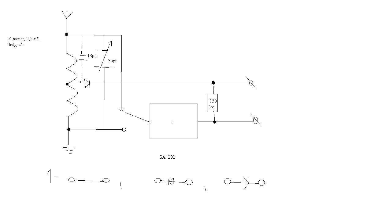

(#) detektorosradio hozzászólása Szept 20, 2011 /
Jó napot kívánok!
Bár feladtam a reményt látszólag, még egy utolsó kísérletre rászántam magamat. Megérte. Most már jó hangminőségben fogom a Kossuthot, minden egyéb nélkül, forgókondi nélkül, nagyon egyszerű, 75 mm-es ferritrúddal, egy elektronikai építőkészletből. Akarok FM detektorost is készíteni. Kitaláltam egy rádiót, de a neten is van két típus, melyik lenne a legjobb? A cím itt van, kettő rádió közül nem tudom, melyik jobb, vagy esetleg a z enyém. Vannak ott olyanok is, amik nem tudni, mi jó oda, vagy amit szaggatottal rajzoltam, kell-e oda, stb., ezt jó lenne, ha valaki átnézné és megválaszolná.
Előre is köszönöm.
U.I.: A tekercs az enyémben: 4 menet 1mm rézdrótból, 2,5 menetnél leágazás.

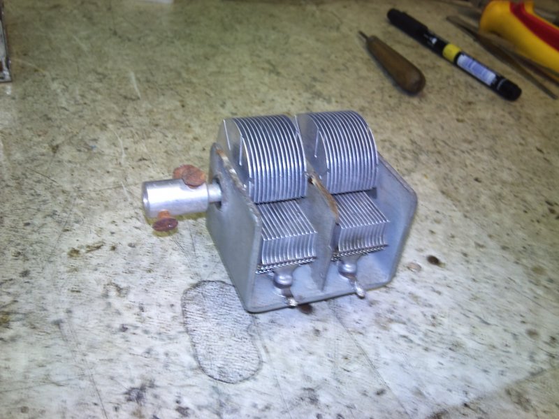

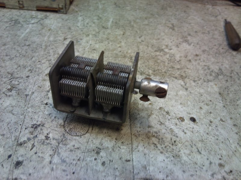

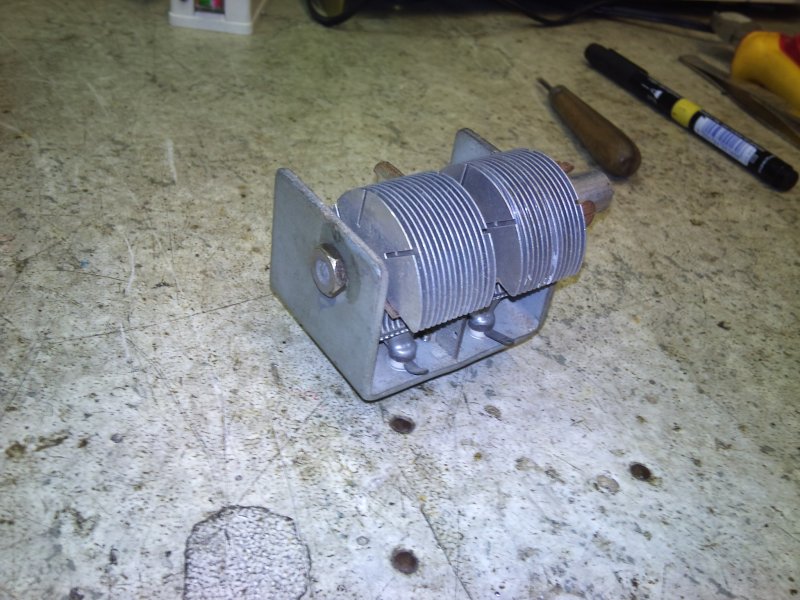

a motorból kiszedett tekercstől egész tisztán szól a kossuth rádió. semmi hátérzaj node megcsináltam a forgokondenzátoromnak a lábacskáit, kíváncsi vagyok, hogy mi fog kisülni belőle Bővebben: Link

Persze hogy figyelek az ilyen hibákra, csak van amikor gyorsan írok, és így elmarad néhány jelző. A hangolatlan tekercsemmel a létező összes am-en működő rádió bejön egymás után, egy darabig el is szórakozok vele, de mikor minden egybe kezd el szólni inkább le kapcsolom. A motorból kiszedett tekercshez, viszont hozzá sem kel nyúlnom, prímán bejön vele az az 1 adó . A hangolatlan tekercsemet kellene behangolni valahogy mert lenne értelme, az a tekercs111 menetes jelenleg, mennyit tekerjek rá hogy jó legyen? Még 20at?
egy álmom egy olyan rádió megépítése, saját kezűleg, amivel több adó is fogható tisztán.
