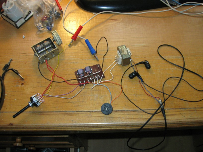

Hát ez úgy látom bevált! Bedobozolva ugyan nincs, de kiiválóan működik.
Diódaként 2 db AA143 szolgál, a két tekercset sorba kapcsolva kb 150 pF kapacitással jön Solt, a 2 tekercset párhuzamosan kötve, elvileg a 3,5 MHz-es amatőrsáv is jöhetne, de nem jön, szerintem ehhez egy kicsit nagy a tekercsek önkapacitása.
A jó működés feltételei:
- minél nagyobb jóságú rezgőkör
- minél nagyobb L/C viszony
- a dióda záróirányban minél nagyobb ellenállású legyen
- a hallgató impedanciája minél nagyobb legyen
Persze ezek olyan okosságok, amit bárki, akit kicsit konyít a rádióhoz, az tud, de ennél a magoldásnál kiemelt jelentősége van.
Érdekes módon az URH forgó teljesen kiforgatott állapotában is meglepően jól jön a kh sáv alsó része is.

Így néz ki egy asztali rádió
(#) pucuka válasza Gyantáscin hozzászólására (») Máj 13, 2012 /
_De hát ez hordozható is, igaz kell egy másik asztal, ha újra üzeme helyezed. De jó egy camping asztal is.
(#) Vales válasza Gyantáscin hozzászólására (») Máj 13, 2012 /
Ferritmagos tekercsekkel, trafóval, Jó Lett!
(#) Antennaman válasza Gyantáscin hozzászólására (») Máj 13, 2012 /
Tetszik az "asztali" rádió megoldásod. A háttérben pedig a régi kiherült konnektor dugó amiből a réz csatlakozókat kibányásztad

Nem hiszem, hogy mostanában ismét két hangolt körrel fogok kísérletezni. A belinkelt "legújabb" kapcsolással várakozáson felüli szelektivitást sikerült elérni, hála a ferritnek a litzének, meg a nagy L/C viszonynak. Annyira, hogy a Kossuthnál érezhetően vágja a magas hangokat.
Az antenna kapacitását, meg induktivitását bajosan tudnám szimulálni a második körben úgy, hogy a teljes sávon néhány kHz hibával egyezzen a két rezgőkör rezonancia frekvenciája. Arról nem is beszélve, hogy a két kör közötti csatolást a teljes sávon a kritikus közelében kéne tartani. Biztos, hogy két-háromkezes lenne a dolog.
Az antenna és a föld közé kapcsolt hullámcsapdával igen jól sikerült kiszűrni a hely adót, ami eddig teljesen rátelepedett az 1 MHz körüli tartományra. (Tulajdonképpen ennek kiküszöbölése céljából kísérleteztem a kéth hangolt körrel).

Ha már itt a soros-párhuzamos kapcsolásnál tartunk. Kis asztali rádiómon elegánsan yaxley kapcsolóval tudom a tekercseket sorba kötni - csak egy tekercset beiktatni - vagy párhuzamosan kötni a kettőt.
A helyi 1116 kHz-en üzemelő helyi adóra mindhárom üzemmódban rá tudom hangolni a rádiót.
Érdekes módon, a sorba kapcsolt esetben 2,4 V-ot szolgáltat a készülék, míg egy tekercs esetén 4,1 V a kimenő feszültség párhuzamosan kapcsolt tekercsekkel meg 4,7V-ot tudok mérni.

(#) Gyantáscin válasza tomi52 hozzászólására (») Máj 16, 2012 /
Az én esetemről tudok nyilatkozni.
Maximális energiát akarok kiszedni az antannából. Ezért a mostani aktuális rádióm olyan, hogy az antenna-tekercs-forgókondenzátor egy soros rezgőkört alkot.
Az antenna kapacitáasa -ami sorba kapcsolódik a forgókondenzátoral - teljesen esetleges, nehezen méretezhető és mérhető, ráadásul korlátozza a forgókondenzátorral elérhető frekvencia átfogást. Ezért szükség van az induktivitás változtatására. Lehetne variométerrel, azt elég macerás elkészíteni, lehetne vasmaggal -az nem elég elegáns. Lehetne a tekercs leágazásainak kapcsolgatásával. Ennél a megoldásnál ha mondjuk, a tekercsnek csk 1/3-a dolgozik, a fennmaradó tekercsrész káros kapacitást és veszteséget transzformál a rendszerbe, ami nem kívánatos.
Mivel eredetileg 2 hangolt körös készüléket terveztem adva volt két, zárt vasmagra tekert tekercsem. Az induktivitást 3 lépcsőben tudom változtatni, a többit a pontos hangolás a forgóval megoldható.
A párhuzamos kapcsolás amellett, hogy felére csökkenti az induktivitást, egyben az ohmos ellenállást is megfelezi, így nem romlik a tekercs L/R viszonya, ami befolyásolja a rezgőkör jóságát.
