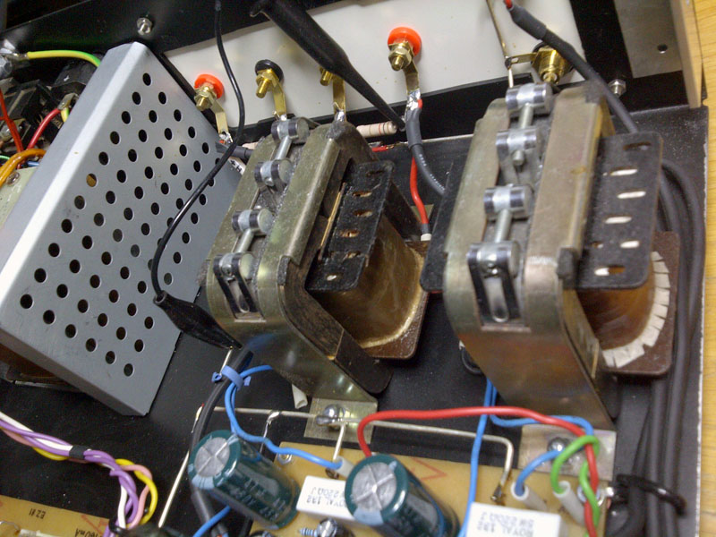

Nagy örömömre sikerült a mai nap megszólaltatnom az EAG AE211 erősítőmet. Kicseréltem az elkókat, csatolókondikat, a tápegységben az ellenállásokat és a puffereket. Megérte ráfordítani az időt. Egyenlőre még halkan és csúnyácskán szól a 4ohmos hangfalon, de remélem, hogy a kimenő átkötése után javul a helyzet.
Hú, most van a kezemben egy AE782a. Ezek szerint ennek át lehet kötni úgy a kimenőjét, hogy 15ohm helyett 8 körül legyen?
