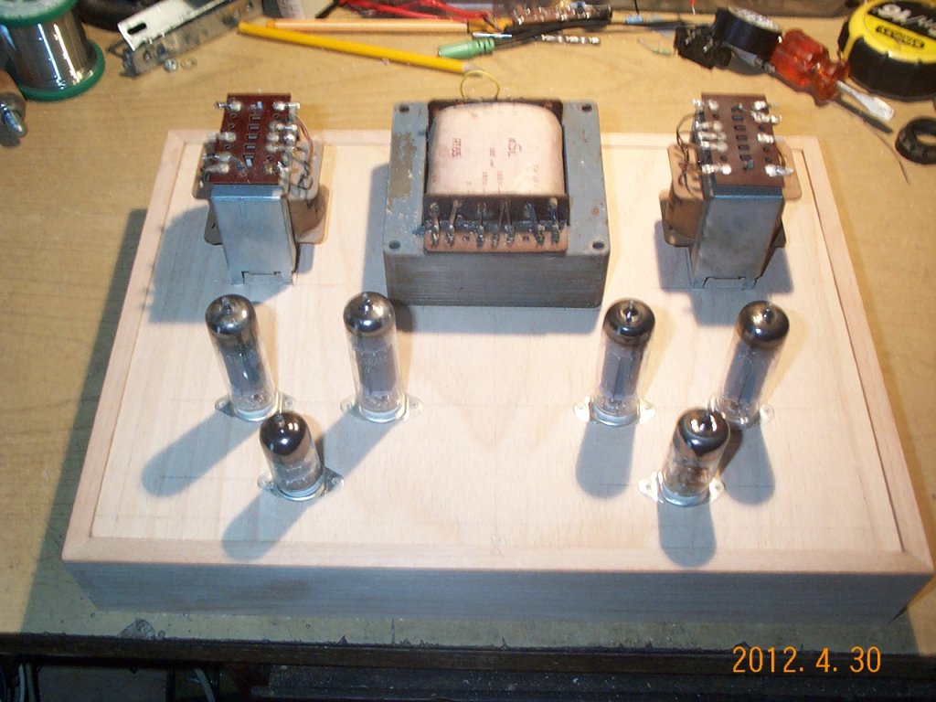

Nekem Ő volt az első
Bővebben: Link Brummos volt de még is képes voltam órákon keresztül hallgatni. A Braun-t majd hogy nem napi szintem hallgatom. Bővebben: Link
