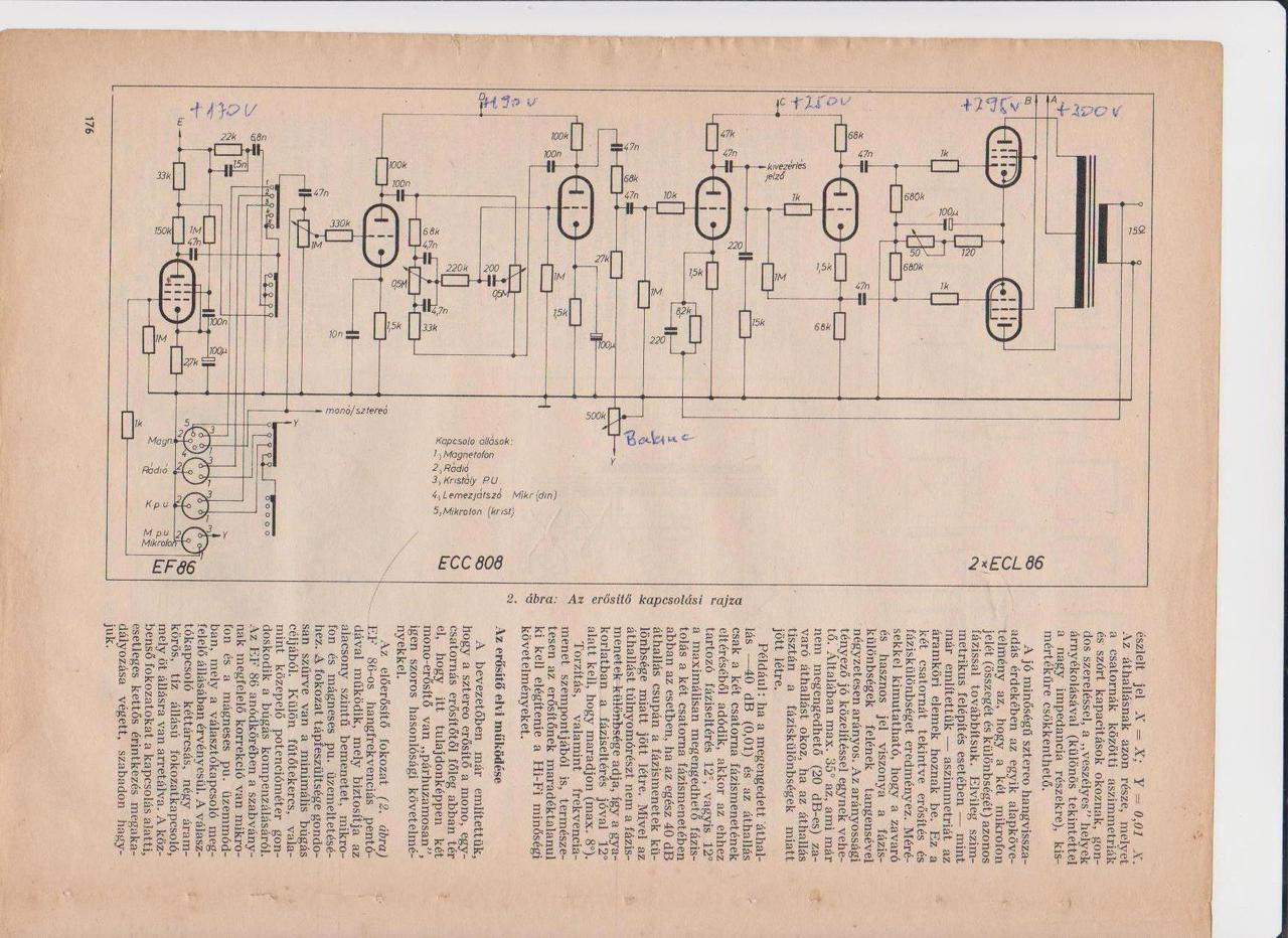

(#) szikorapéter hozzászólása Nov 9, 2015
Üdv. Olyan kérdésem volna hogy egy PCL86 PP erősítő mekkora áramfelvétellel dolgozik csúcsokban a nagyfeszültségű részen? (Transzformátort tekercselek PP táphoz,és ezt nem tudom még,a 12V már kész a fűtésnek,most akarom elkészíteni a 200V anód tekercset,viszont nemtudom mekkora a max áram amit egy ilyen erősítő követel. ) A válaszokat előre is köszönöm.
(#) CIROKL válasza szikorapéter hozzászólására (») Nov 9, 2015
Az attól függ mono vagy sztrereo ?
Viszont a 12 Volt karcsú lesz a fütésnek ! Ja és a 200 is lehetne több az is kevés .
A hozzászólás módosítva: Nov 9, 2015
(#) szikorapéter válasza CIROKL hozzászólására (») Nov 9, 2015
Mono egyenlőre (ha nagyon jó lesz lehet 2 monoblokk készül),de lehet sajnos le kell bontanom a fűtés tekercset a trafóról mert nem lesz elég hely a szekunder tekercs részére.
(#) belaradio válasza szikorapéter hozzászólására (») Nov 9, 2015
Szia! A fűtés tekercset szokták a végén rátekerni. PCL86 14,5V 300mA . Vagy meg lehet oldani külön trafóról. Hátha akad egy kész trafó a fiókban.
(#) szikorapéter válasza belaradio hozzászólására (») Nov 9, 2015
Fűtésre akad kész trafó,akkor letekerem a "rossz" fűtéstekercset és feltenném a 200V-os anódot,de sajnos nem tudom mennyi áramfelvétre számíthatok. Ehhez a kapcsoláshoz készítem a trafót.
Ezen a rajzon csak az erősítő van . A tápról nincs külön rajz ? Abból kiderülne az anódáram is.
A 2 db PCL86 a végén nem igényel túl sokat. Ha marad hely az anódnak, akkor még tekerj hozzá. Legyen még 2-3 kivezetésed. 200V-220V-230V stb.
Itt a táp rajza is.
Akkor kb 200mA-re jó ha méretezem a tekercset igaz?
(#) bta válasza szikorapéter hozzászólására (») Nov 9, 2015
Jó. A táp is korrektnek tűnik, viszont végfokban nincs sok értelme fűtést stabilizálni, inkább használj a terv ajánlása szerint jó minőségű FRED egyenirányítókat (pl. DSEI8-06A, MUR860), és üzemi árammal terhelve(!) pontosan 6.3V-ra méretezd a fűtőtekercset. A fojtó ohmos ellenállása lényeges, ne nagyon térj el tőle.

(#) bta válasza bta hozzászólására (») Nov 9, 2015
Bocs, a PCL fűtésnek ~13.5V vagy kicsit több kell, a gyártótól függően (If=300mA)
/Persze 6.3V is kell, ha ECC a feszültségfokozat./
