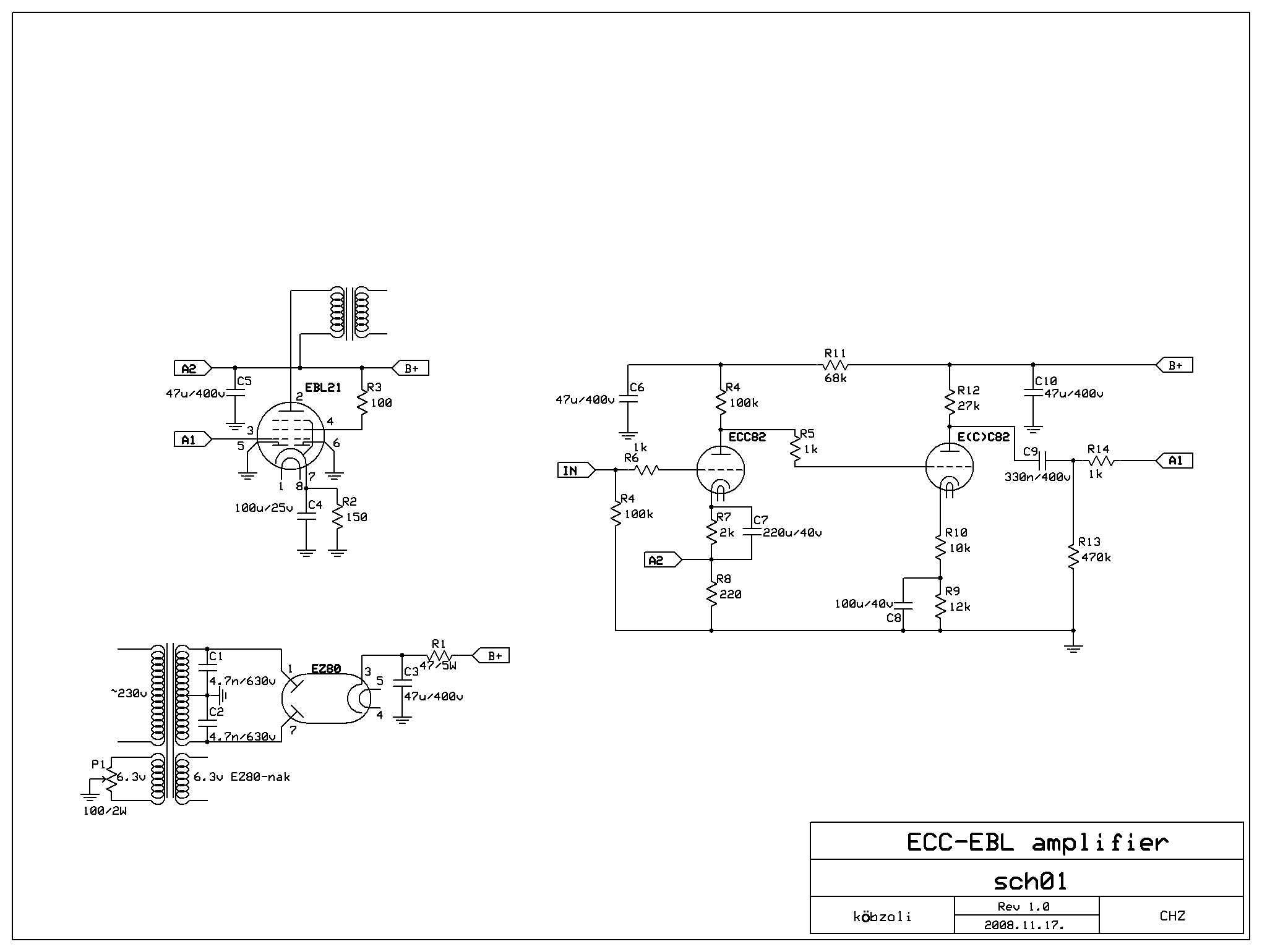

Igen azt én is tudtam hogy a rácsos felirat oda megy de én a fönti viszacsatolást kérdeztem de már CHZ megsúgta Viszont a 7. lábnál mi az a pont? az csak véletlen van ott ugye? illetve ez a csap ez mi?
Ezek már a végső kérdések aztán elkezdem építeni

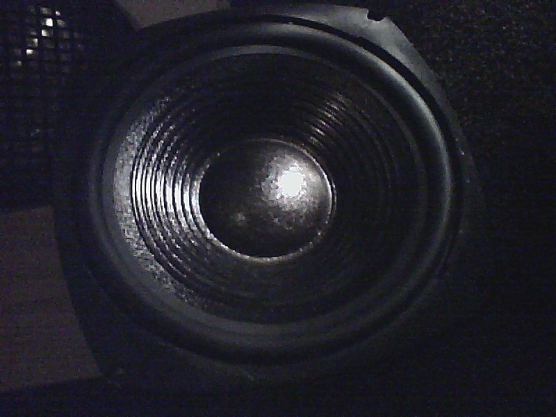

Attól függ, milyen villanygitárod van???
Mert, ha Bászus, akkor elég lenne, egy Bászusláda, ha szólógityó, akkor a szélessávú, minélnagyobb, halehet tölcséresközepűt ajánlom... Há gyerekik, mennyi csöves gitármotyó van a vaterán...
Ne legyen szélessávú, isten őrizz tőle!!!!!!
Speciálisan erre a célra fejlesztett gitárhansgzóróval lesz jó hangú! Ajánlott Márkák : Celestion, Eminence, Goodmans! ezek közül is a direkt gitárhoz való típusok! Belépő típus a Celestionnál a Rocket 50, a maga 9000 Ft-jával, a "csúcs" a Vintage30 a maga 30 ezer forintjával, Eminenceből sajnos csak a basszusgitárhoz valókat ismerem, Goodmansból a 70-es évek termékei a királyak (pl az ún. "greenback") a 12"-osak a nyerők, de Pl a Jensen-nek ütősek a 10"-osai ( igen előbb nem említettem, a Jensen is ajánlott márka, kár hogy ezért is elég mélyen a zsebünkbe kell nyúlni )
Jó megoldást hozhat a hajdani Vermonák, Regentek hangszóró készlete, 12"-os RFT gitárhangszórók, ezeket használtan 5 ezer Ft körül meg lehet kapni, és tényleg jó hangjuk van, ahhoz képest, hogy régi, NDK, és olcsó Nekem is van a birtokomban egy, és nem szégyenkezik a 100 Wattos Dinacord mellett !

Nem a benti öszekötést mondom hanem kint egy pont van csak úgy a semibe.

Na akkor mostmár minden tiszta, de (mert mindig van de) egy olyat kérhetnék hogy az előfokban a kondiknak feszültségértéket adjatok
Szólógitárhoz kell és nem koncertezni.

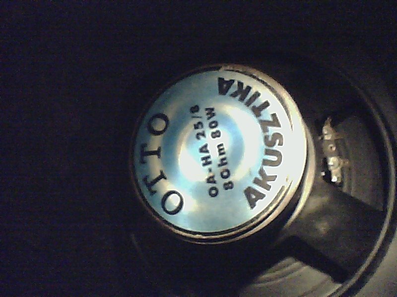

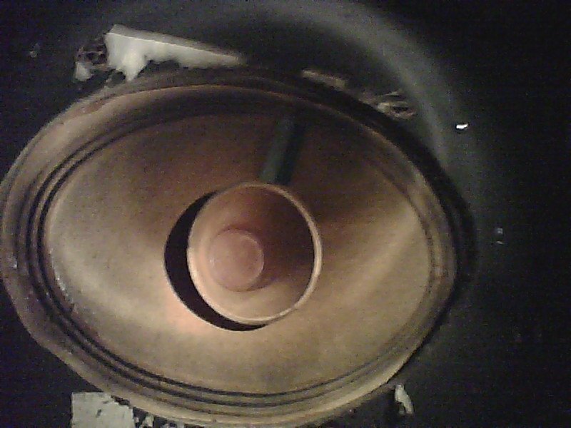

Túlzásba esik a ficere aztán a szomszédok kisbaltával beszállnak a zeneműbe. A lényeg hogy ne szúnyogzümmögés hangja legyen. Venni nem akarok. Rendelkezésre álló készletem: 25-ös alumembrános SAL WRC-11-be való 200W-os, 80 W-os 25-ös papírmembrános OTTO és egy 23cm-es ovál, régi rágyóból.
SAL-t naygon nem ajánlom, sehova, nemhogy gitárhoz!! A lényeg, hogy papír membrán legyen, papír membránszéllel, így csak a régi rádióhangszóró jöhet szóba! De próbáld végig mindet, és figyeld a külömbséget!!
Ezek a régi rádióhansgzórók általában tudják a tutit! Nagyon jó érzékenységgel dolgoznak, és jó anyagból van a membránjuk, sztem ő lesz a befutó, talán még kcisit sok magasad is lesz!
Majdnem jó , de a C4 min. 63-100V , mivel a katódban 70V van és a kondin is 40V körüli feszkó van .
Na akkor ha kész van jelentkezem. akkor mindenhova mehet 150V-os mert abból van itthon elég sok méretben.
Te rajzodon C8 amiről írtam , min .63-100V kell !

Öszeraktam 1 rajzra még tegnap este a cuccost holnap meg megyek a boltba a hiányzó alkatrészekért.
A két +B pontot szerintem 2,2-4,7k- val kösd össze jobb elválasztás érdekében , az R1 -ről jön az EBL-re és onnan az ellenállssal a C10-re
Igen erre akartam még rákérdezni mert más tápokban is így láttam elválasztva. Csak így nagy sietve elfelejtettem
