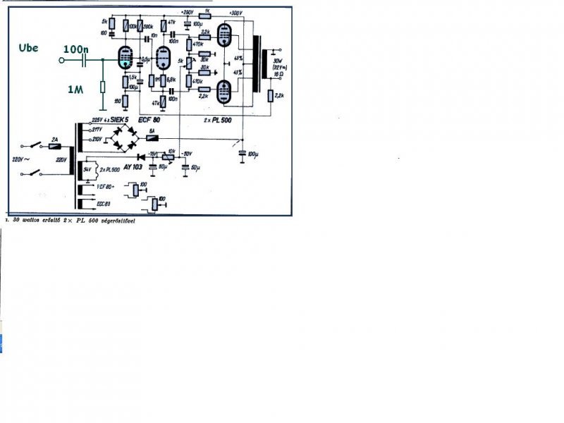

(#) tothgabesz hozzászólása Jan 25, 2009
ECF 80 helyett mehet a PCF 80?
Mind a két cső egyforma a rajzon?
2xECF 80?

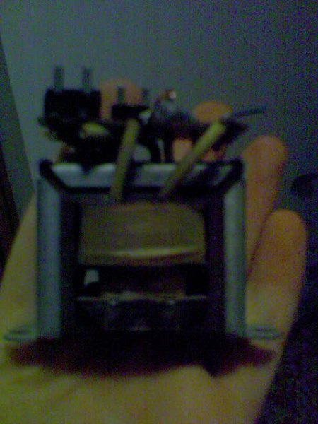

(#) tothgabesz válasza littlejoe hozzászólására (») Jan 25, 2009
Kimenőtrafó kéne???
Van 3 db is PCL 86-hoz! de még lehet hogy hálótrafóm is van hozzá, cső is van.
(#) tothgabesz válasza tothgabesz hozzászólására (») Jan 25, 2009
Valami ilyesmi
Csak nem tudom két csövet elbírna-e.
4-16 Ohm
(#) djhans válasza tothgabesz hozzászólására (») Jan 25, 2009
Ez a tv kimenő a leggyengébb amit volt szerencsém kipróbálni sajnos. A a primer és szekunder tekercs helyfoglalása nem 50-50%. És a két tekercs nem egymáson van így a csatolás is rosszabb. Persze működni fog vele csak nem éppen audiofil lesz. Azért kis teljesítményen köszönő viszonyban lesz a tranyósokkal.
