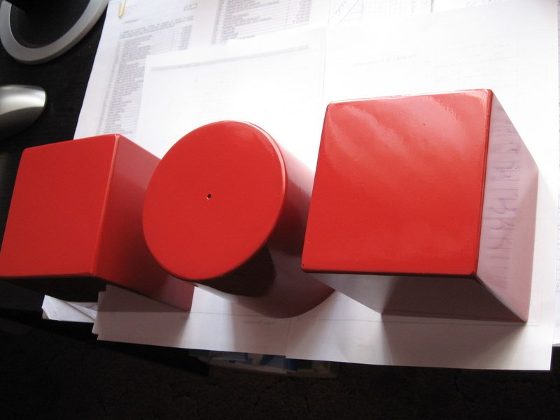

Igen elírás a pólus az sarkat jelent Én sem ismerem a politúrozást, de a lakkozást azt hét rétegben végeztem a "zöld" erősítőmön, minden réteget 400-as, majd 2000-es papírral vizesen csiszolva. (tudom kellett volna a 400, és 2000 közé még legalább egy "fokozat", de nem volt )

Több féle techomopógia létezik, mindenki másképp csinálja, kinek a pap kinek a harangozó.A felhasznált alapanyagok megeggyeznek. Mi Denaturált szesszel hígítunk.1 kg sellak 3 liter denszesz 1-2 napig néha felrázzuk. Utána még tovább lehet-kell hígítani. Pórustömítésre horzsakövet, vagy krétaport, ill. habkövet használunk. Olj is kell, parafin. a nyers fát olajjal beitatjuk, és szórunk rá horzsakövet, ami egy ritka szövésű ronyba van belekötve, és un. labdával beledörzsöljük a felületbe A labda mosott pamutszövetbe belekötött vatta. Ez kb akkora mintegy nagyobb dió, ízlés kérdése. Későbbiek folyamán ezzel fényezünk. Van egy gyorsabb eljárás is, a politúrozásnál., de ez már nem az igazi. néha használjuk, mert időt takarítunk meg. Az előkészített felületet jól felhígított nitrólakkal átladdázzu. a labdát beitatjuk a lakkba, és szálirányba felhordjuk, de ügyelve arra hogy száradásik, néhány másodperc, kétszer nem szabad rámenni egy helyre, mert ragadni fog. Ez fennál a sellaknál is. Keressetek rá a politúrozásra, több helyen van részletes leírás, mind jó, és nem kell megilyedni tőle bonyolultnak tűnik de az eredmény ha jól megvan csinálva olyan mint a tranzisztoros és a csöves között a külömbség. Asszem a yutubon van videó is róla. Szivesen segítek ha kérdés van. Még annyi hogy a fafajtákat jól meg kell válogatni, a legjobb a dió és a cseresznye, a legrosszabb a pórusos fák a fenyő,kőris és az egzóták. A felület előkészítés a legprecízebb legyen és mert ez adja a végeredményt is. Az első sor után is megkell csiszolni a sellakot, én szoktam vele várni néhány órát, a csiszolás után 1000-papír szárazon, nem takarítom le a finom port, ez is töníthet. A művelet 20 fok alatt nem érdemes csinálni, mert beszürkül a felület

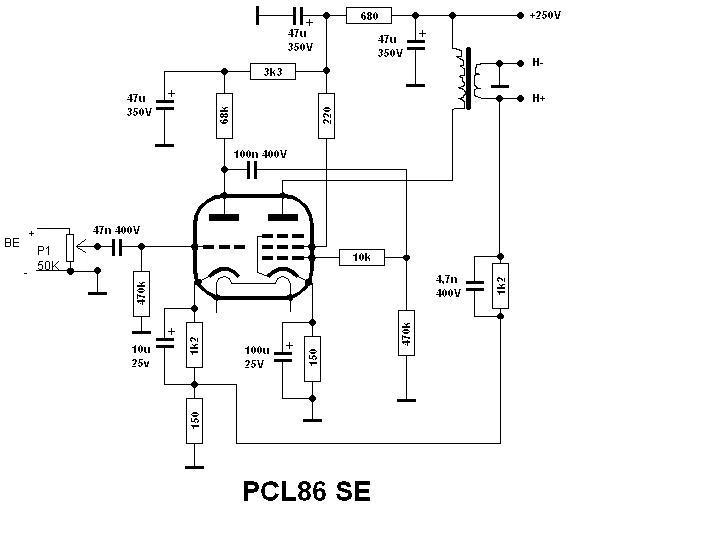

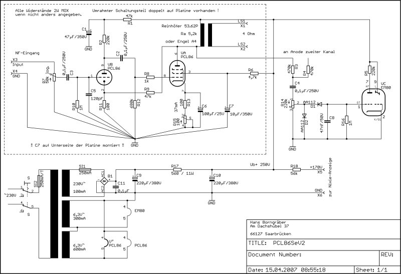

ECF 80 helyett mehet a PCF 80? Mind a két cső egyforma a rajzon? 2xECF 80?

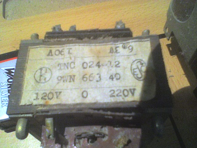

Kimenőtrafó kéne???
Van 3 db is PCL 86-hoz! de még lehet hogy hálótrafóm is van hozzá, cső is van.
Valami ilyesmi
Csak nem tudom két csövet elbírna-e.
Hehe Supraphon?
Ez a tv kimenő a leggyengébb amit volt szerencsém kipróbálni sajnos. A a primer és szekunder tekercs helyfoglalása nem 50-50%. És a két tekercs nem egymáson van így a csatolás is rosszabb. Persze működni fog vele csak nem éppen audiofil lesz. Azért kis teljesítményen köszönő viszonyban lesz a tranyósokkal.
