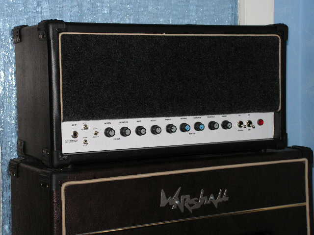

(#) CIROKL hozzászólása Aug 28, 2009
Sziasztok ! Egy másik topikban mutattam egy csöves ketyerét de ott nem igazán tudták mire való ? Ami azt illeti nem is igazán speciál erősítő de mivel csöves ezért megszeretném nektek is mutatni talán itt jobban örülnek neki mint Erről lenne szó!
(#) fleta válasza CIROKL hozzászólására (») Aug 28, 2009
lesz hely a toroidnak? 9x3 cm
Azért én sem lopom a napot, most dobozoltam de egy 50 Wattost.
(#) CIROKL válasza fleta hozzászólására (») Aug 28, 2009
Szép lett az erősítőd grattulálok hozzá ! A toroid az a táppal együtt egy másik lakosztályt kap , ennél jobb az elszeparálás !
