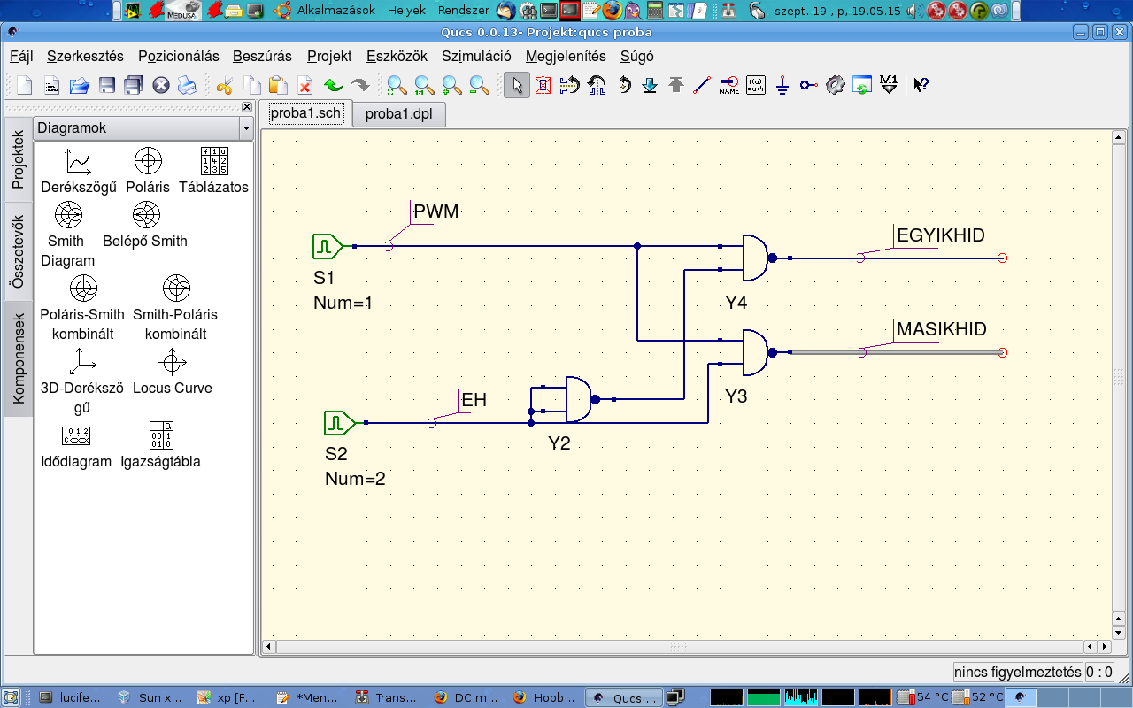

- logikai kapukkal megoldani. pld. egy db. 74*00 elég, viszont így a PWM jelet invertálni kell.
- be kell rakonod a diódákat. - ld. előző hsz-em. - ld. előző pont - célszerű
Ld. csatolmány bővebben.A PWM-et invertálva járatod, (az aktív fázis a 0.) Illetve a E/H bemenet-el tudod előre / hátra irányt beállítani. Ha le akarod állítani a motorot akkor tiltod a PWm-t és 1-re állítod azt a lábat.

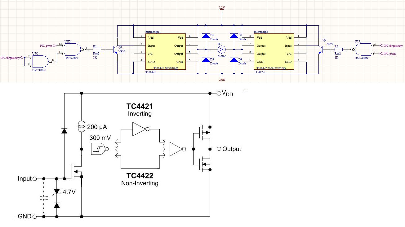

megcsináltam kapukkal így akkor minden jó?
hopp most látom h a tc4421 22 bemenete minimum 4.5V ot kér
tehát akkor 3.3 V os pic el nem működne ha kapcsoló tranzisztort rakok a bemenetre az nemfog bezavarni a pwm nek? és még kérdésem h az input láb elé kell-e ellenállás? vagy inkább a collector és táp közé?
hmm, még1 kérdés, hol lehet kapni 3.3V os 7400 t?
Sikerült már megbizonyosodni, hogy működőképes-e a kapcsolásod. Megterveztem én is TC1410-el,de addig nem akarom megépíteni még meg nem bizonyosodok róla, h jó a kapcsolás.
Szerintem tranzisztor nem zavar be. CMOS IC nél úgy tudom lehet 3,3V 4000 nézd meg.

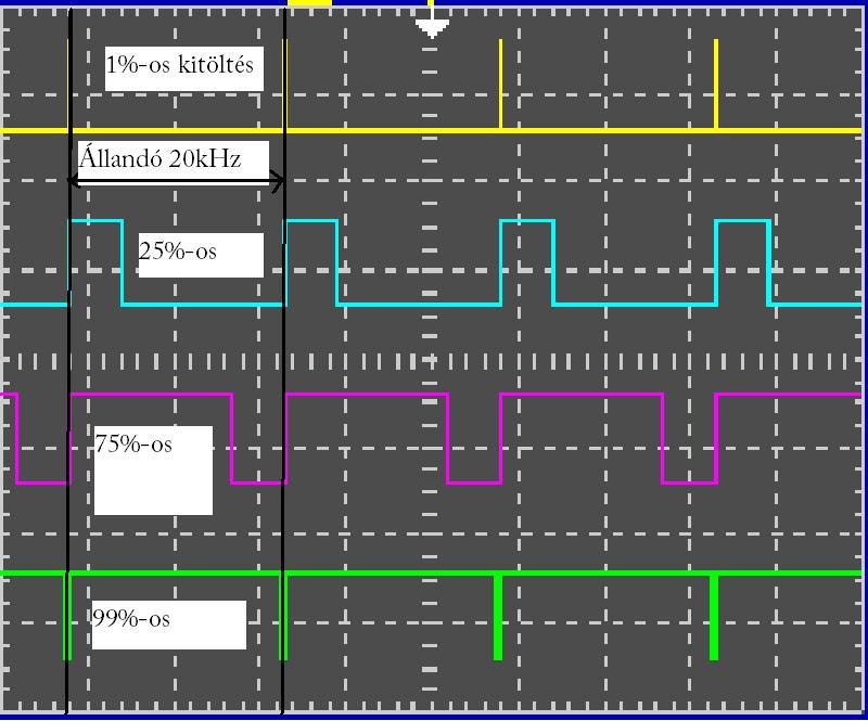

Többnyire nem a ki-be kapcsolás sebessége a lényeg hanem a kitöltési tényező vagyis a bekapcsolt állapot viszonya a kikapcsolthoz.
Legalább akkora frekvenciával kell csinálni, aminél már nem látszik, nem érződik a ki-be kapcsolgatás, hanem folyamatosnak tűnik. Egy lednél és egy motornál ez nagyjából 100Hz. De ha van lehetőség nagyobb frekvenciára, akkor miért ne. Pl. az autómban a belső lámpa elhalványítását 1kHz-es pwm-el csináltam, mert a kontrollerben ugyanazt a timert használtam a pwm alapjának, ami az időt is méri. Az időmérésre meg 1ms elég praktikus (valójában 1024us, de az kis eltérés lényegtelen).

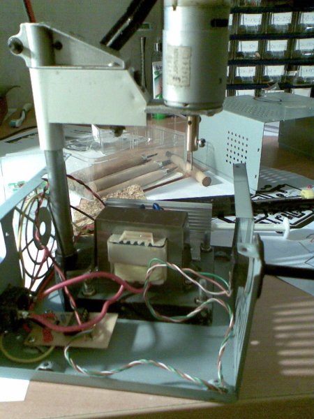

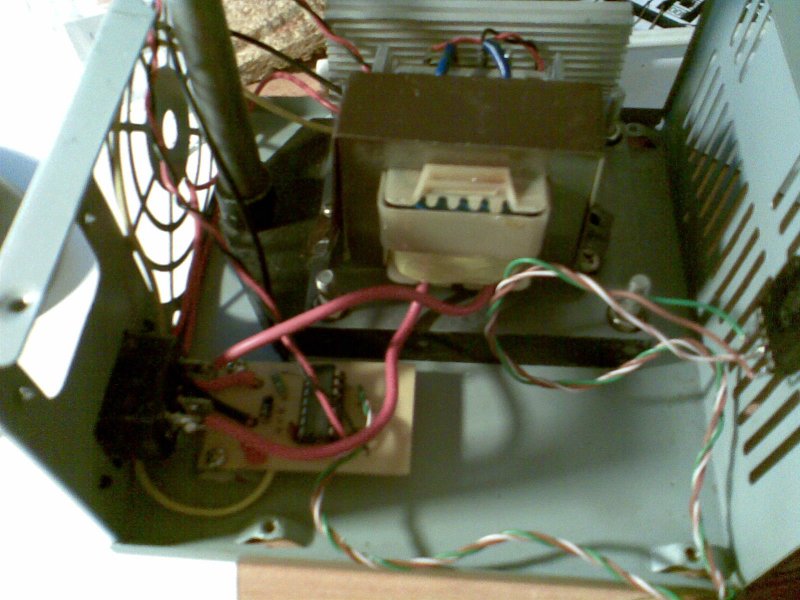

hali. megépítettem a kapcsolást, de van vele egy kis bajom: a potival nem tudom szabályozni a motor forgás-sebességét. ez azért gond, mert szerintem túl gyorsan forog. kb 2/3 ekkora sebesség kéne.. ha DC feszt nézek, akkor 4,5-5V ot mutat, ha AC feszt nézek, akkor 10,5V ot kb... poti forgatására nem reagál sehogysem. az elején jó volt, mert lehetett látni a led halványulását, meg erősödését, de akkor a motor ki/be kapcsolt, mert a mosfet hővédelme kapcsolgatott.. rátettem egy hűtőbordára, és így most ok, mert pörög folyamatosan, de nem tudom szabályozni a fordulatszámot... esetleg tudnátok segíteni??
köszi: lewi
Én kivenném a fetet- és a gate lába helyére tennék egy led-et soros ellenállással a föld fele, megnézmén, hogy a poti változtatásával változik-e a fényerő. Majd ugyan ezt a vizsgálatot megcsinálnám úgy is, hogy a ledet a táp fele kötöm be.
Ezzel lehet tesztelni PWM generátort. A fetet meg úgy tudod tesztelni, hogy kiveszed az ICt a foglalatból, és a gate lábat tápra kötöd, akkor a motornak meg kell állnia. Ha a gate lábat földre kötöm, akkor meg el kell indulnia full fordulaton. Ha megint tápra kötöd, akkor megáll a motor. |
