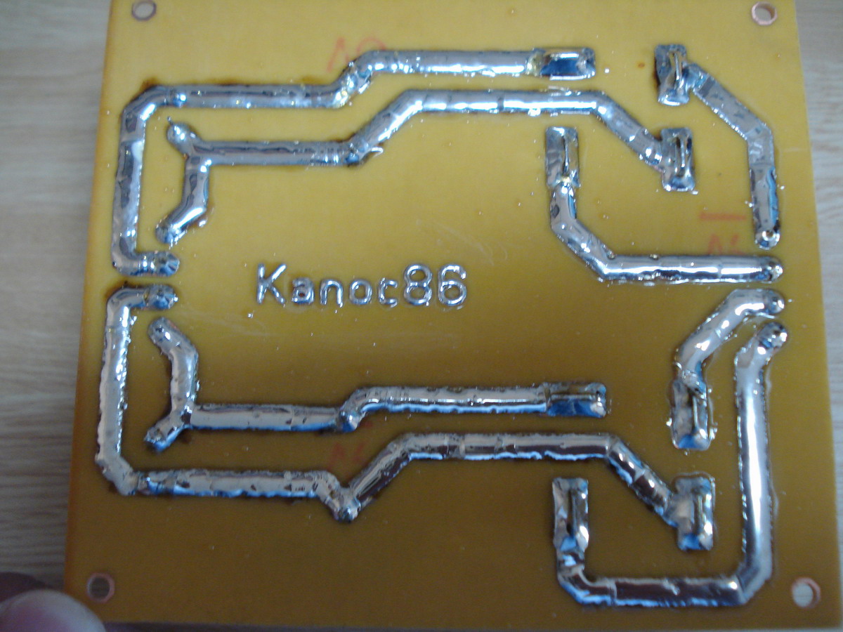

(#) kanoc86 válasza CIROKL hozzászólására (») Jún 16, 2009 /
Helló! A tápfesz az előszőr úgy volt hogy nem tudok szerezni csak 2x36V-os toroidod és ezért már megcsináltam az áramkorlátozással kiegészitett NYÁK-ot,
de abban a boltban ahol tegnap vásároltam tudnak rendelni 2X30 V-osat, szóval ilyen lesz benne.
Az ellenállások az áramkorlátozásban vannak.

(#) CIROKL válasza kanoc86 hozzászólására (») Jún 16, 2009 /
Szia : ebbe a pozicioba nyugottan beteheted az 510 ohm helyett az 560 ohm -ot is . De viszont ha meg ezzel kezded hogy ezt a panelt építed meg akkor mondanám máris hogy a 2X36 Voltos trafó ide a legjobb választás ! Nálam is az lett alkalmazva ITT meg vizuálhatod !

(#) kanoc86 válasza kanoc86 hozzászólására (») Jún 20, 2009 /
Üdv. mindenkinek!
Tegnap éjjel elkészült a táp panelja.
2db 25 A-es Greatz, 2*10 000 µF puffer és velük párhuzamosan egy-egy 10 µF elkó.
(#) hapro válasza kanoc86 hozzászólására (») Jún 20, 2009 /
Azért azt a 25A-es diódahidat hűtsed meg, mert melegedni fog.
Nekem is 25A-es van benne oldalanként egy-egy és melegszik, hűtés nélkül nem is mehet mert annyira meleg lesz
(#) CIROKL válasza kanoc86 hozzászólására (») Jún 20, 2009 /
Szia : szép lessz csak azt a 10 UF kondit ki is veheted az nem OK ? Oda elég lenne 2-4,7 UF valami olaj papir konderzátor kellene ! hapro mester megelőzött ! A greatz-nak hűtés kell még a 35 Amperos is melegszik ?
(#) kanoc86 válasza CIROKL hozzászólására (») Jún 20, 2009 /
a hűtést megoldom akkor.
De az alkotó féle leirásban elkó szerepel... akkor cseréljem?
(#) kanoc86 válasza hapro hozzászólására (») Jún 20, 2009 /
Hja és nagy bordát tegyek rá vagy valami kisebb is elég?
Kisebb elég lesz. Nekem egy kicsivel nagyobb van rajta mint maga a graetz (fölülnézetből), és azon vannak még 4 kisebb borda. Azzal sem langyos, hanem már közelebb van a meleghez, de vígan el kell üzemeljen vele akár évekig is egyfolytában.
