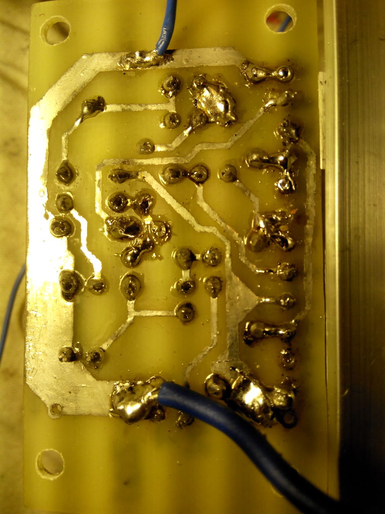

(#) keszeg01 válasza keszeg01 hozzászólására (») Okt 17, 2014 /
Tudsz a nyák forrasztási oldaláról felrakni ?
(#) arnie89 válasza keszeg01 hozzászólására (») Okt 17, 2014 /
Nem lett valami jó kép. (Nincs vakum.)
A NYÁK-on lévő pöttyök nem forrasztóón, hanem a gyanta maradvány. Forrasztgattam párszor az elmúlt pár napban...
(#) keszeg01 válasza arnie89 hozzászólására (») Okt 17, 2014 /
A bal alsó sarokban lévő kondi forrasztását ellenőrizd,és a vezetősávokat is ellenőrizd az egyik nagyon megmaródott.
Rendben, amint tudom megnézem. Szembetűnő forrasztási hibát nem láttam eddig, de most már azt is átnézem majd. Minden hibát ki akarok zárni...
