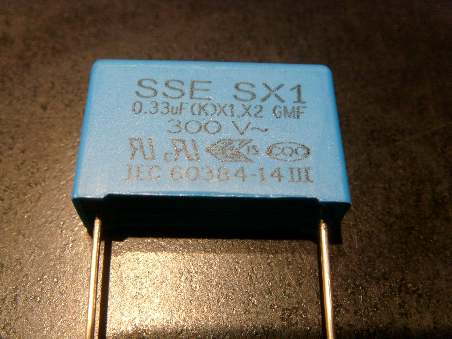

Igen elötte rendesen működött, azután 15 perc múlva kikapcsolt, utánna egyre kevesebb ideig tartotta a relét, végűl szinte egyből elengedte, mind a manuál, és az auto opcióban is.!
(#) vfd ora válasza Inhouse hozzászólására (») Jan 21, 2025 /
Ez megfelelő, mert ilyet sikerült venni, 170Ft!
(#) Gafly válasza vfd ora hozzászólására (») Jan 21, 2025 /
Ránézésre jó.
(#) vfd ora válasza Bakman hozzászólására (») Jan 21, 2025 /
Köszi a segítséget!
Kicseréltem a 330nF kondit, és most tesztelem, eddig működik, tart a relé!
(#) Inhouse válasza vfd ora hozzászólására (») Jan 21, 2025 /
Tökéletes.
