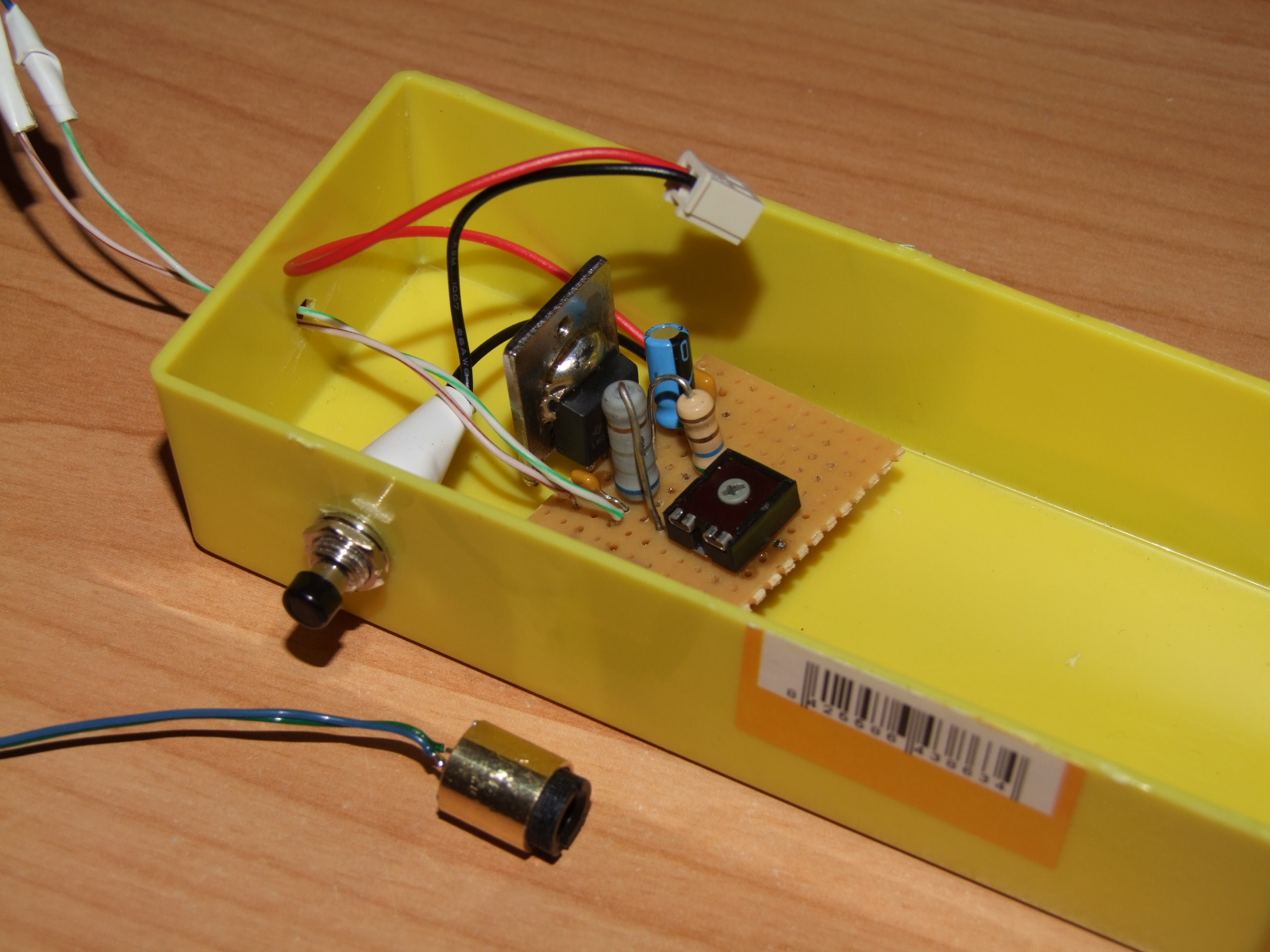

(#) instantwater hozzászólása Nov 29, 2008 /
LM317-est
az ellenállások az egy 5,6 ohmos és egy 1,valahány ohmos ellenállás+egy 100ohmos poti. bár 50 ohmos is bőven elég lenne. és így 198-200 mA ra ne lehet lőni fixen. és ezt tartja rövidzáráson is.
annyit kell tudni, hogy 7-8 volt kell minimum az LM317 nek, mert különben nem lesz elég stabil. de ezt már írtam.
még anyi, hogy valami kis hűtőbordát tegyél az LM317 re mert melegszik. nem kötelező, csak szerintem jó ha van rajta.

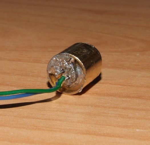

(#) instantwater hozzászólása Nov 30, 2008 /
Itt az én lézerem.
Hátulról beforrasztva.
nem a legszebb, de a célnak megfelel.
Azért nem lett a legszebb, mert a modul kegyetlenül viszi a hőt, és hát a páka teljesítménye véges. nem lángszóró
mindegy, a hőt a forrasztáson keresztül jobban el fogja vinni a modul, mintha elölről csak bele lenne rakva a dióda mindenféle hővezetési segédanyag nélkül.
Ja, és EZT építettem meg, csak a 4,7 ohmos ellenállás az 2 ellenállásban van úgy 6-7 ohm körül, a poti pedig 100 ohmos (bőven elég 50 ohmos is), így ha nullára tekerem, akkor is 200 mA a max. tehát ellenállásból legalább 6 ohm körüli kell, hogy a potit nullára tekerve se haladja meg a 200mA t az áram.
Még annyit, hogy a rajzon 1W os poti van. nem kell 1W os. mint az előbb csatolt fotón is látszik, kis trimmer poti, és nem melegedik.
A tápfeszt 6 akkuról adom neki.
tehát 7-8 Volt.
(#) matheus666 válasza instantwater hozzászólására (») Nov 30, 2008 /
Nem aggódtál, hogy megpörkölöd a diódád?
(#) instantwater válasza matheus666 hozzászólására (») Nov 30, 2008 /
Gondoltam rá, hogy túlmelegszik, de nem melegedett túl. mondom, alig akart olvadni a "forrasztóón" (a tanárom azt mondta, ha valaki azt mondja "cin" karót kap. ). többször is újra kellett melegítenem, mire egyenesbe hoztam a diófát, és rendesen tapadt a modulra (előtte a modult megkapargattam csavarnyúzóval, hogy jobban tapadjon az ón), mert a réz modul viszi a hőt mint állat.
Szerencsére a műtét sikerült, és a "beteg" is túlélte.
mostmár bőven elég a menet a lencsének, szinte tövig be van csavarva.
már csak arra kéne ötlet, hogy hogyan lehet könyen mozgatni a meneten az optikát, ugyanis nehezen megy, kézzel nem tudom megfogni csak a bevágásoknál tudom kitekerni valami lapos tárggyal, vagy fogóval. bár most jól be van lőve a fókusz, ameddig erősen elvisz nem lesz túl nagy a folt. (vajon ahol nem látom erősen [most próbáltam ki; tiszta idő van csak esik; de még nincs nagy pára. bár nem vagyok levelibéka nem tudom megmondani a páratartalmat] ott már elfogy az ereje, vagy csak a fókuszálatlanságból adódik a gyengülés? vagy mindkettő?)
