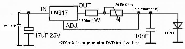

Hozzávalók 1 lézerre:
Egy egész LM317 sárgája.
Egy kávéskanál kb 5-6-7 ohm fix ellenállás. Jó ha 0,5-1W körüli.
Egy 50-100 ohmos potméter.
Három kondenzátor melyek közül az egyik elektrolit.
Elkészítés: CSATOLVA
Jó étvágyat és jó szórakozást kívánok hozzá.

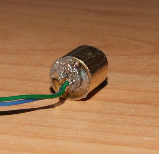

Üdv! Amúgy a HQ-s modulba egyszerű beletenni a diódát előlről is. Csak megfelelő segédeszköz kell hozzá. A zebra toll betétjének a fém külseje. Az pont köréillik a diódához és nem is törik ki az üveglencse mert nem a tetejére hat az erő hanem a peremre. Így cserélhető a dióda nem úgy mint a forrasztásosnál.
(#) Collector válasza instantwater hozzászólására (») Dec 1, 2008 /
Ilyen diódaforrasztást ne csinálj! És senki se csináljon, aki azt akarja, hogy működjön a dióda. 99% esély van rá, hogy egy ilyen 'házas' forrasztás után visszafordíthatatlan károsodás éri a diódát, de minden esetben megrövidíti az élettartamát! Forrasztáskor a lehető legrövidebb ideig szabad hagyni, hogy közvetlen hőkontaktus legyen a páka és a dióda közt. Ha a modul fókusza nem jó, nem érdemes használni, mert a fele fényteljesítmény elveszik. Másfajta modul kell hozzá, az nem jó megoldás, hogy a modul mögé valahova beragasztja az ember.
Még egy észrevétel: az áramgenerátornál nagyon nem mindegy hogy 5, vagy 6 ohm van sorosan. Ezt nagyon pontosan ki kell számolni, vagy mérni. Illetve, volt aki pufferkondit rakott az áramgenerátor mögé.. gondolom érthető, miért rossz ez az elképzelés.

Ha neked van LM317es áramgenerátorhoz pontos kapcsolásod, pontos ellenállás értékekkel akkor küldd már el. Mert szerintem is jó az LM317es IC csak nem jó hozzá a körítés. Én is már annyi mindennel próbálkoztam de sehogy se jött össze rendesen. Lehet ma is az volt a baj és annak az eredménye hogy meghalt a diódám.
Ha tudsz akkor segíts!
(#) Collector válasza pamesz hozzászólására (») Dec 1, 2008 /
Már jónéhányszor le lett írva, hogy lehet kiszámolni az áramot. 1,25V/ ellenállásérték. A kondikra egyáltalán nincs szükség, csak zavarszűrő szerepük van. A puffer sem kell egyáltalán, ha normális, stabil feszültségforrásod van. Én úgy csináltam, hogy vettem 10 ohmos trimmert, és beállítottam halál pontosan 200mA áramra, és úgyhagytam. Nem kell feltétlen +ellenállás sem, csak akkor, ha szabályozni akarod. A trimmert le is lehet ragasztani akár. Az akkor egy fix 200mA-es áramgenerátor lesz, ami 2 elemből áll. A trimmer ragasztás sokszor bevett szokás sok gyári készülékben is.

Jah. tényleg köréillik. én pici csavarhúzóval ütöttem a peremét, de nem ment be valszeg tövig, mert hátulról picit megütöttem, és könnyen kijött a helyéről.
eddig még műxik a dióda. de figyelj Collector. a nem jó fókusz azért lehetettmert nem ment be tövig a dióda, vagy másnak is előfordult márilyen hogy nem volt okéá a fókusz?
Mindegy, első próbának megfelel. majd a 4 ediknél biztros prfibb lesz. cska mivel nem találtam sehol egyértelmű leírást, ezért kénytelen voltam kisérletezni...
(#) Collector válasza instantwater hozzászólására (») Dec 2, 2008 /
A fókusz azért is rossz lehetett, mert nem ment bele a dióda. Én a diódából lereszeltem egy kicsit, úgy, hogy bele lehessen szorítani, és raktam hővezető pasztát is bele, ami kicsit még ragad is. Viszont találkoztam olyan diódával, ami hosszúkás, szó szerint olyan mint a normál to-18-as, csak hoszabb a réz sapkája.. na az abszolút nem jó a modulba, akkor sem, ha belemegy teljesen.
