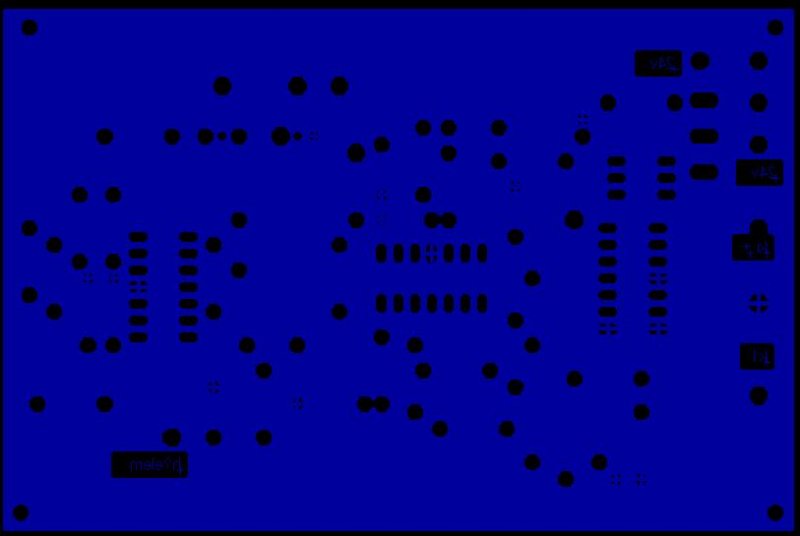

(#) roland0327 hozzászólása Ápr 27, 2010 /
Lenne olyan szíves valaki és elmagyarázná, hogy kell a képen látható dolgot csinálni?
Köszi.
(#) kaqkk válasza roland0327 hozzászólására (») Ápr 27, 2010 / 1
A kész nyákterv (teliföldes ) az összes vezetőt átállítod
"gumikötélre " aztán ratnest akkor meglesz a kék teli
felület , utána az összes réteget kikapcsolod a kéken kívül .
(#) niedziela válasza roland0327 hozzászólására (») Ápr 27, 2010 /
Kapcsold ki azokat a rétegeket amiket nem akarsz látni.
Ezen csak a (16) bottom réteg van bekapcsolva
