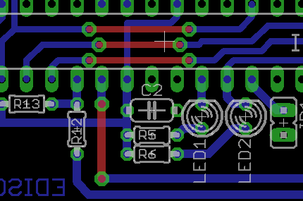

Annyi kérdésem lenne, hogy átkötés merre található? Tudom, hogy van mert már láttam csak azóta nem találom. Köszi.
Üdv. Roli.
Az átkötéseket neked kell megcsinálnod a felső (TOP) rétegen a képen látható módon. Húzod a vezetőt az alsó (BOTTOM) rétegen és ott ahol akarsz egy PAD-ot az átvezetésnek kattintasz egyet majd felül átállítod a huzalozást felső rétegre és húzod tovább a vezetőt de már a felső rétegen addig amíg el nem érsz addig a pontig ahol akarsz egy új PAD-ot az átkötés végének. Ott kattintasz még egyet és megint átállítod a huzalozást bottomra majd mész tovább egy alkatrészlábig és ennyi.
Azt tudom, hogy így is lehet csinálni. De az alkatrészek között láttam olyan amit a kapcsolási rajzban kell betenni.
Szia talán a jumper könyvtárra gondolsz.
Ááh.. Kiszúrta a szemem. Köszi
