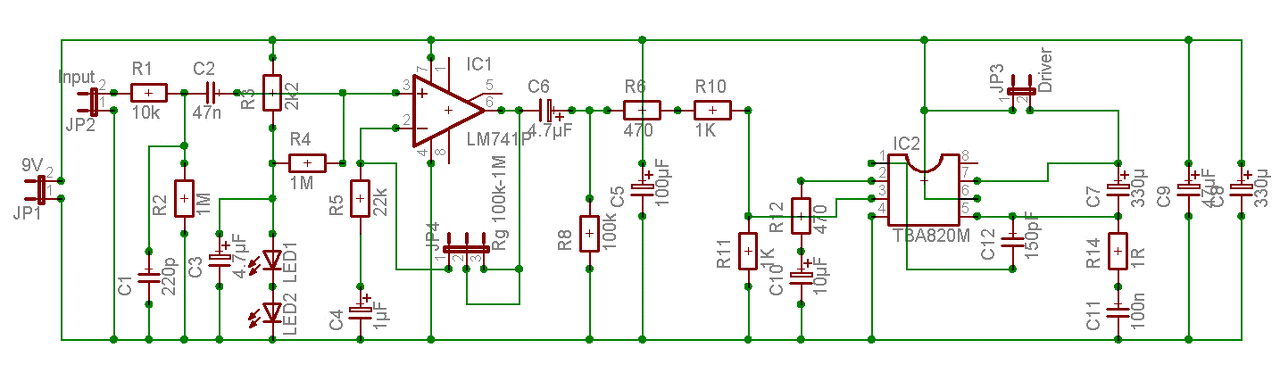

(#) Addye hozzászólása Okt 13, 2013 /
Sziasztok! Már órák óta bajlódom, hogy miképp tudnám a legkisebb módon elrendezni a nyákot eagle-ben, de sehogy sem megy. Valaki meg tudná csinálni a mellékelt kapcsolásból a nyákot? Úgy szeretném, hogy kb. 1mm-es vezetősávval a lehető legszorosabban elrendezett módon legyenek az alkatrészek. Ezzel bajlódom, de sehogy sem megy sok átkötés nélkül. Nagyon hálás lennék és előre köszönöm a segítséget!
(#) eyess válasza Addye hozzászólására (») Okt 13, 2013 /
Tessék ezen tudsz még módosítani , ha esetleg , így nem felel meg , de kiindulási alapnak jó lesz.
Viszont , ha más helyzetet szeretnél alkatrészeknek, akkor készülj fel arra , hogy átkötések lehetnek.Ezen jelenleg egy sincs.
sch.brd
