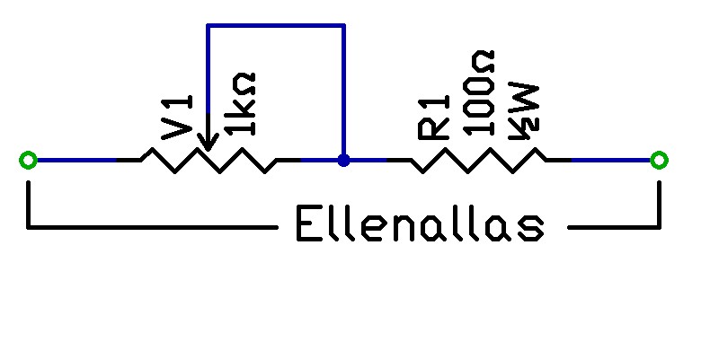

(#) Matnorbi válasza proli007 hozzászólására (») Feb 11, 2008 /
A tekergetős vmi 1 mega ohmos és egy 100 kilos van még vele sorba kötni!
Akkor az 1Megaohm helyére felülre be rakom a tekergetőst és utánna a 100 kilosat. A tekergetősnek felül legyen az 1 lába és alul az összekötött.
De majd mindjárt le rajzolom
üdv. Norbi!
Üdv. Proli007!
Átrajzoltam ahogy gondoltam.
Az 1 mega ohmos helyére teszek be 1mega változtatható és 100 kilot (rajzon piros). Alulra kötöm be a 100 kilot és felé a változtathatóst. A változtathatós összekötött lába van alul, az egyke lába pedig felül.
Az összekötötöttet nyugodtan összeforaszthatom?

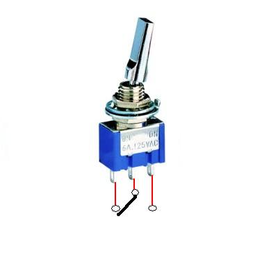

Van egy pici kapcsoló amit K1-nek vettem. De 3 lábú! Nem tudod véletlenül, melyik láb mit jelent?
Üdv. Norbi!

(#) proli007 válasza Matnorbi hozzászólására (») Feb 11, 2008 /
- Nagyon jó! Látom kezdesz ráérezni a dolgokra.
- Nyugodtan összeforraszthatod.
- Remélem, valami ilyesmi kapcsolód van, amit rajzoltam. A képről azonosíthatod a kapcsoló bekötését.
- Ez egy egyáramkörös, kétállású kapcsoló. Egy közös lába van, a középső.
Ha a kapcsoló nyelve jobbra áll, akkor a középső láb van összekötve a baloldalival.
Ha a kapcsoló nyelve ballra áll, akkor a középső láb a jobboldali kivezetéssel van összezárva.
(Általában az ilyen típusú kapcsolók működése mind ilyen) Persze Neked, csak két lába kell, a középső, és valamelyik szélső.
Ha nem három lába van, hanem 6db. akkor abban két egymástól független ilyen "váltó kapcsoló" van beépítve. Tehát 2 áramkörös, kétállású a kapcsoló.
(Van háromállású fajtában is ilyen, de akkor középállásban egyik kapcsoló sem zárt.)
De nem kell ezektől a vacakoktól tartani, egy MULTIMÉTER-rel, ohm-mérő állásban simán kimérheted, mikor melyik állásban zár a kapcsoló.
(Nyilván, ha zárt az érintkező, akkor az közel 0ohm értéket ad, ha nyitott az érintkező, akkor meg "végtelen" ellenállás értéket mutat a műszer.)
üdv! proli007

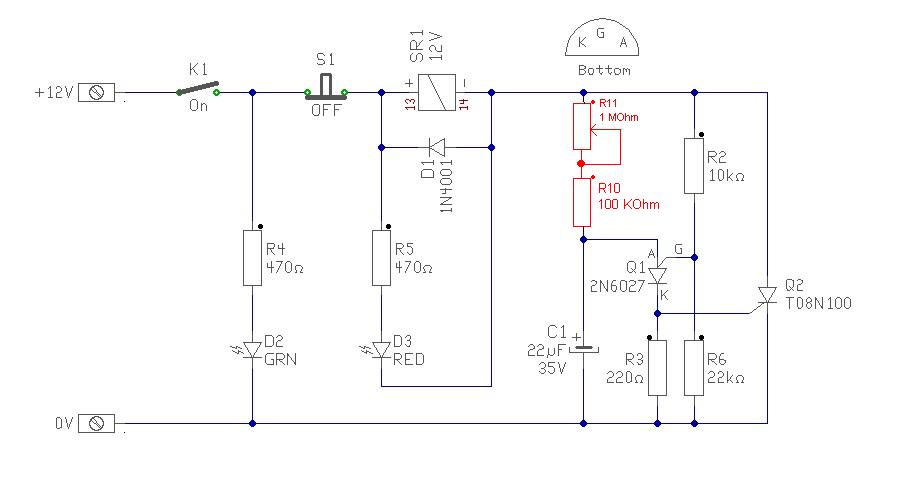

(#) Matnorbi válasza proli007 hozzászólására (») Feb 17, 2008 /
Összeraktam újra, de ,megint nem műkődik! A zöld világit megfelelően, meg halványan a piros a relé meg alszik! Meg se mozdul! De jó relé mert húz ha külön probálom ki! A tranzi és tiri lábát honnan hova kell nézni!
Ez jó így? (ahogy a mellékleten van!)
Üdv. Norbi!
(#) proli007 válasza Matnorbi hozzászólására (») Feb 17, 2008 /
Elég lehangoló, hogy ez a kis áramkör még nem képes működni.
- Az ábra jó! Az utolső rajzomon is így szerepelt.
- Ha a piros Led kicsit világít, az azt jelenti, hogy a relén, valami kis áram folyik. Javaslom, hogy vedd ki a PUT-ot az áramkörből, és a tirisztort próbáld ki a (#178651) leírtak szerint.
- Ha nem megy, vagy nem úgy viselkedik, akkor szóljál.
üdv! proli007
