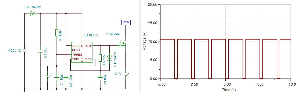

(#) elgotti hozzászólása Szept 8, 2021 /
Sziasztok, sajnos nem találtam ehhez hasonló témát, vagyis nem tudtam hogyan keressek rá.
A Következő dolgot szeretném megoldani.
Van egy autó motorvezérlőm, amiből kijön egy gyujtás jel.
A Gyujtás modulra menő jelet szeretném pulzáltatni, amit jelenleg kapcsolóval egy teszt céljából sikerült is elérnem. (Nem trafó, gyújtásmodul)
Ez a jel egy 12V negatív polaritású jel.
Az lenne az elképzelésem hogy 2 darab potméter lenne, amivel az egyikkel a pulzálás sebességét, a másikkal a pulzálás idejét tudom változtatni.
Tranzisztorokat nem szeretnék, sőt igazábol 555-öt sem szerettem volna, de odáig jutottam a dologgal hogy úgy néz ki kell a timer.
Hogy tudnám ezt minnél egyszerűbben megoldani? Nagyon köszönöm a segítséget
Ja és persze úgy hogy a motorvezérlő irányába vissza ne menjen jel.
Egy kapcsolóval szeretném üzemeltetni.
Az elképzelés egy relé lenne, ami gombnyomásra átkapcsolná az "elektronikát" és a motorvezérlő jelet le, majd ha a gombot elengedem motorvezérlő jel vissza, elektronika kikapcs. (Ezt a részét meg is oldom ez nem probléma.)

(#) proli007 válasza elgotti hozzászólására (») Szept 9, 2021 /
Hello! Számomra nem érthető amit szeretnél. Legalább sematikusan lerajzolhatnád, milyen vezérlő jelek vannak, mit kapcsolnál. És a kívánt idők is meg vannak jelenítve. Mert Te a gyújtás vezérlését vennéd át a vezérlőtől, vagy mi?
(#) elgotti hozzászólása Szept 9, 2021 /
Csak 1 bizonyos gyújtásjel van 12v negatív, ezt 'vibráltatja' a motorvezérlő.
Az eredeti Gyújtásvezérlő jelemet szeretném CUT-olni. (Megszaggattatni), úgy hogy tudjam 1 potival állítani a pulzálás sebességét, és egy másik potival az idejét.
Gondolom az LFO sűrűségét/ritkaságát, és az alsó szélességét kellene tudni a potikkal állítani, és ha jól gondolom úgy jön ki amit szeretnék. Az hogy szabálytalan jel jön ki utána belőle az nem gond, pont az a lényeg.
Azért szeretném az eredeti jelet venni alapúl, mert az megfelelően időzített, és akkor gyújt amikor kell.
A kívánt időt nem tudom sajnos megmondnai, ahhoz tesztelnem kellene, hogy tudjam mennyi idő kell.
A hozzászólás módosítva: Szept 9, 2021
(#) Bakman válasza elgotti hozzászólására (») Szept 9, 2021 /
A gyújtás jel H-L átmenet vagy GND megszakítás? Szinkronizálni kell a szaggatott jelet az eredeti gyújtásjelhez vagy mehet folyamatosan? Mekkora a vezetéken átfolyó áram és az milyen irányú?
GND megszakítás, szinkron nem kell, csak a meglévő jelet elvagdalni állítható sebességgel, alsó szélességgel. Át.Áram: 0.2A ha nem csal a műszer, irány az a vezérlőből kifele a gyújtásmodulra. (Gondolom) Elméletileg a vezérlő kap egy 'veztengely jelet, és az alapján pulzálja a jelet a gyújtásmodulra.
(#) proli007 válasza elgotti hozzászólására (») Szept 9, 2021 / 1
Nem tudom erre gondoltál-e. A GYV a gyújtásvezérlőből érkező jel. A GYM A gyújtásmodul felé menő jel. A CUT-OFF ha be van kapcsolva, akkor a vezérlő vezérli a gyújtásmodult.
Az R1 helyettesíti a "bekapcsolt" potit, Az R2 a "kikapcsolt" potit, (természetesen a potikkal sorba kell legalább egy 1k ellenállás, hogy ne lehessen rövidzárba tekerni.
Az áramkör tápját a gyújtáskapcsoló után célszerű levenni.
(Nagyon titokzatos vagy, de gondolom ez valami lopásvédelmi áramkör része lenne.)

(#) elgotti válasza proli007 hozzászólására (») Szept 9, 2021 /
proli007 Nagyon szépen köszönöm, igen erre gondoltam. Ezt a potik közötti ellenállást hogyan képzeled el?
+ még az lenne a kérdésem hogy ezt szimulációs programmal készítetted?
Szabad tudni a szoftver nevét?
TINA demó verziója. Semmi különös, a poti változtatható ellenállálként van bekötve és sorba van egy ellenállás vele. Vagy úgy is jó, ha a poti két végét kötöd be az ellenállás helyére és a csúszkára és valamelyik végére kötöd a korlátozó ellenállálást.
