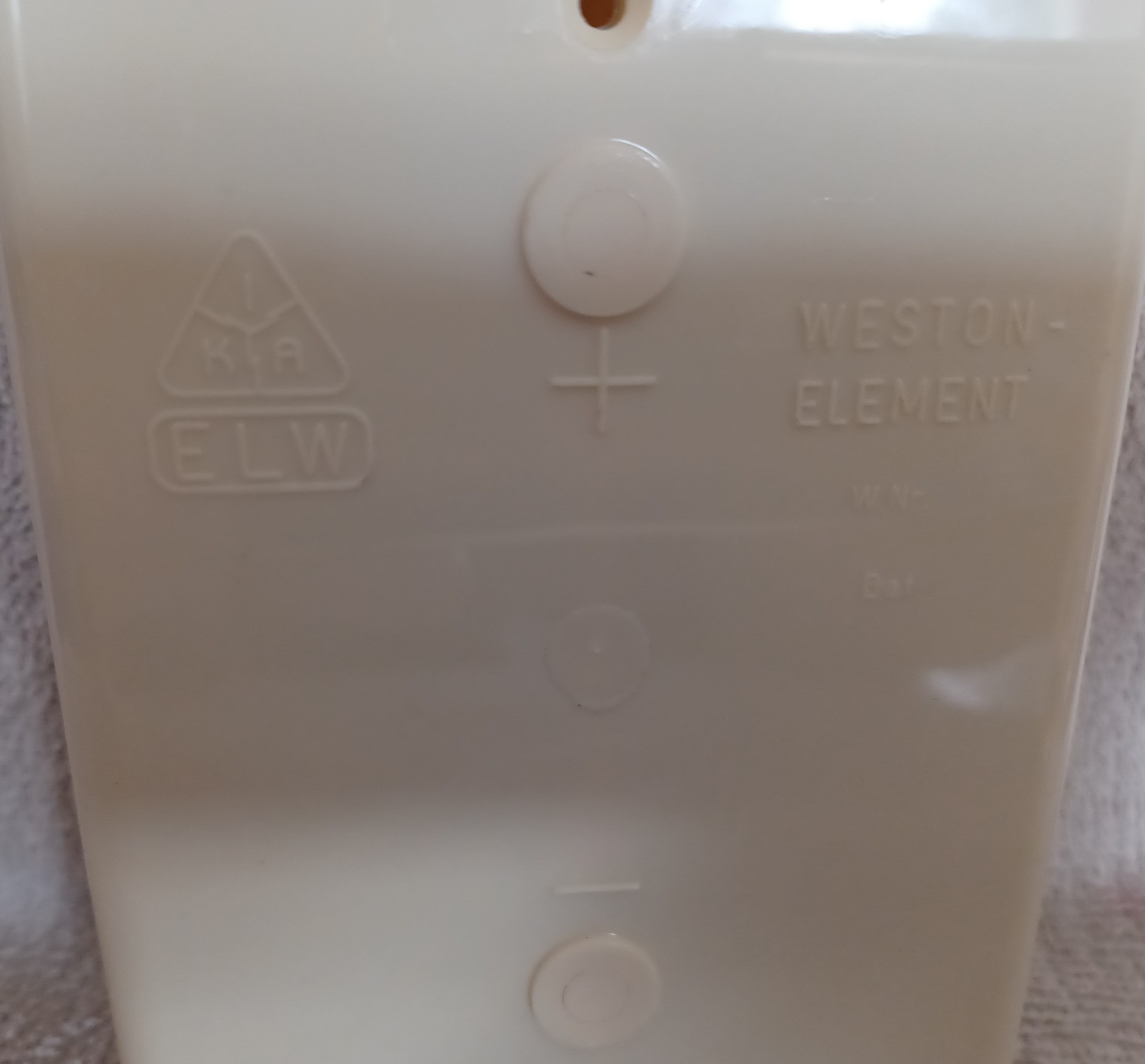

A történet ott kezdődik, hogy fórumtársunk felajánlásából kaptam ingyen vihetőben egy ilyen csodát, amiért ezer hála...
Amennyire korához képest lehetséges, teljesen "patent" állapotban van (legalábbis ad még feszültséget, és hihető tartományban).
Amúgy ez egy feszültség referencia: Weston elem
Mivel szép állapotban van, és működés jeleit mutatja, ezért Békéscsabára (minimum) el kell vinni megmutatni. Mármint nem csak mint "cuki csatos fadoboz", hanem a maga valójában (amire való). Na jó, persze csak hobbi szinten, hiszen valószínűleg az Akadémia nem véletlenül selejtezte le...

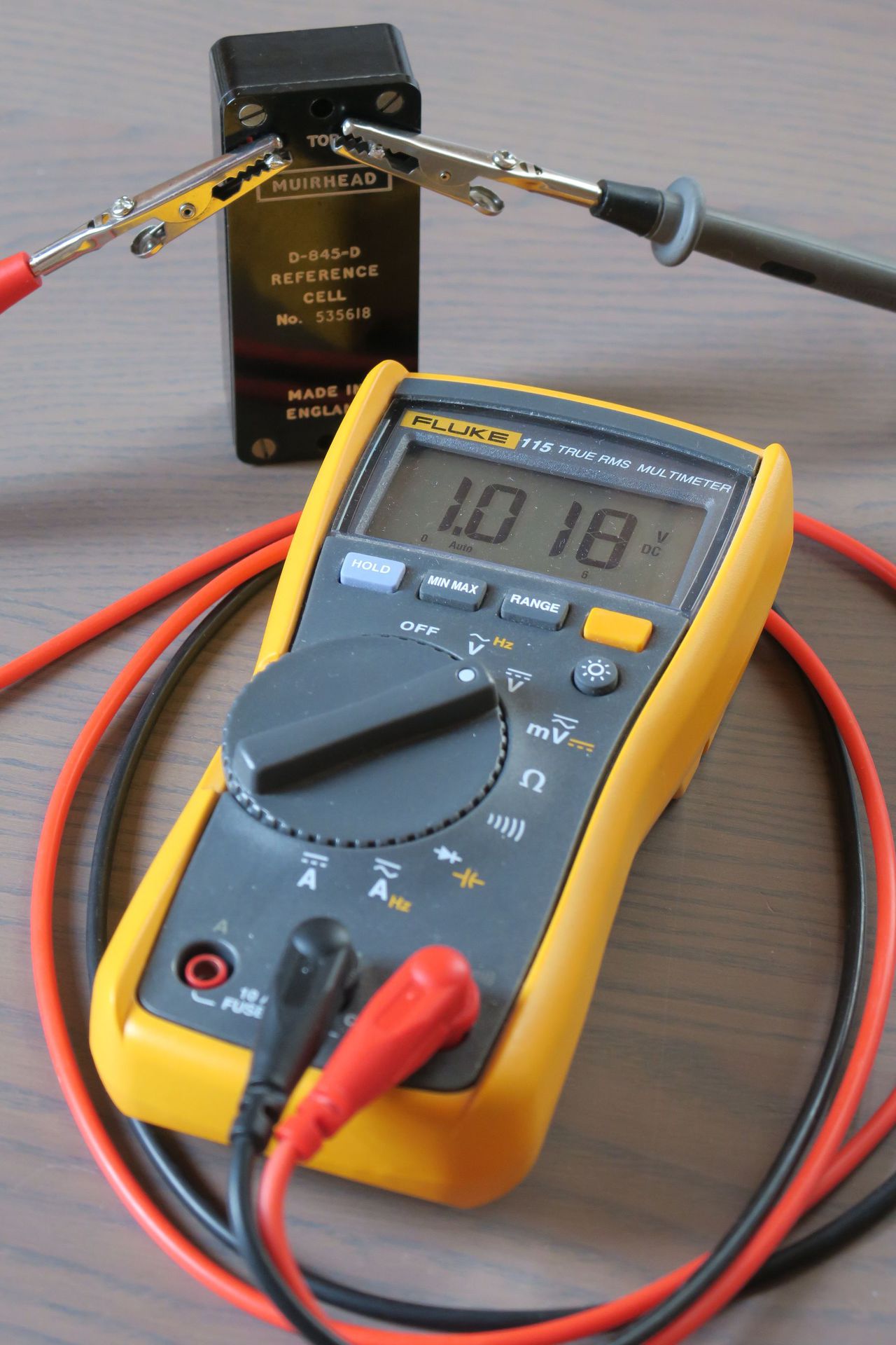

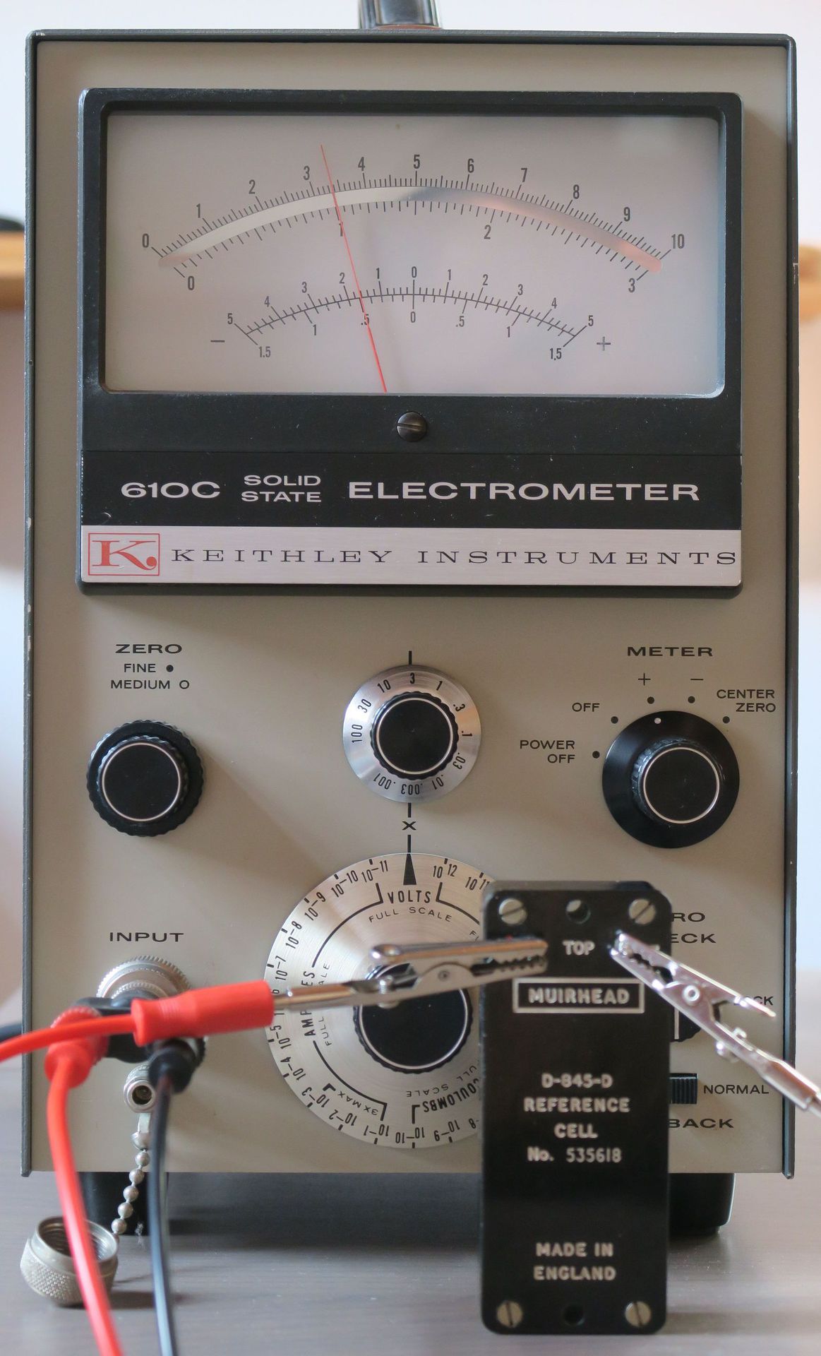

(#) exabit válasza Gafly hozzászólására (») Feb 18, 2024 / 1
A topik névválasztás nem túl szerencsés, először elektrolit kondenzátornak olvastam. Inkább lett volna Weston elem vagy normálelem.
Nekem is van egy, de én nem félek rámérni multiméterrel, a 0.1 uA rövid ideig azért nem tesz kárt benne. Az elektrométer már nem mér ilyen pontosan sajnos, de azt legalább az idők végezetéig rajta lehet hagyni, akkora ellenállása van.
A tiéd úgy tűnik egy telített Weston elem, tehát a hőmérsékleti együtthatója nagyobb, cserébe viszont az élettartama (ha nem nyúlnak hozzá) örök, szemben a telítetlenekkel (mint amilyen az enyém is) amik hőmérsékletre kevésbé változnak, viszont szépen lassan, de veszítenek a feszültségükből.
A tiéd belsejét igazán lefotózhatnád ha elég csak a tetején lévő pár csavart kicsavarni hozzá. Csak ne döntsd meg nagyon mert szerintem a tiéd a nem szállítható kategória.
(#) Gafly válasza exabit hozzászólására (») Feb 18, 2024 / 3
Arra sajnos nem tudok megesküdni, hogy soha senki nem állította fejre, csak annyit tudok igérni, hogy én már igyekszem nem...
A bal oldali (negatív) kupakon nem tetszik az lerakódás, gyárilag biztosan nem volt ott. Nem tudom mit kellene vele (már ha egyáltalán) csinálni?
A fene gondolta, hogy az egyik legnagyobb kihívás egy M3 csavar visszetekerése lesz. Nem is sikerült.

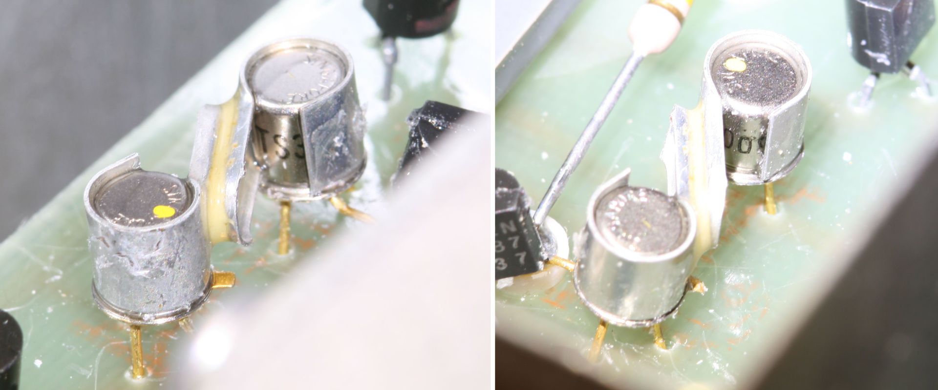

Hajjaj ez nem túl szép. Óvatosan tedd vissza a dobozába és moss kezet (és add le veszélyes hulladéknak). Nem gondoltam volna hogy nem leforrasztott üvegcső lesz hanem valami tetején lefestett (?) parafadugóval (?) lezárt cella. A pozitív elektróda tetején lévő feteke anyag is körben elvált már. Sajnos nem állta ki az idő próbáját. A középső üvegcső - a H két szára között - teljesen folyadék alatt kellene hogy legyen, szóval az elektrolit egy része elpárolgott. A tetején lévő lerakódás valószínűleg kadmium szulfát.

(#) Ge Lee válasza exabit hozzászólására (») Feb 23, 2024 /
Azt a 610-est hol lőtted? Egy időben én is olyat akartam venni de aranyárban volt.

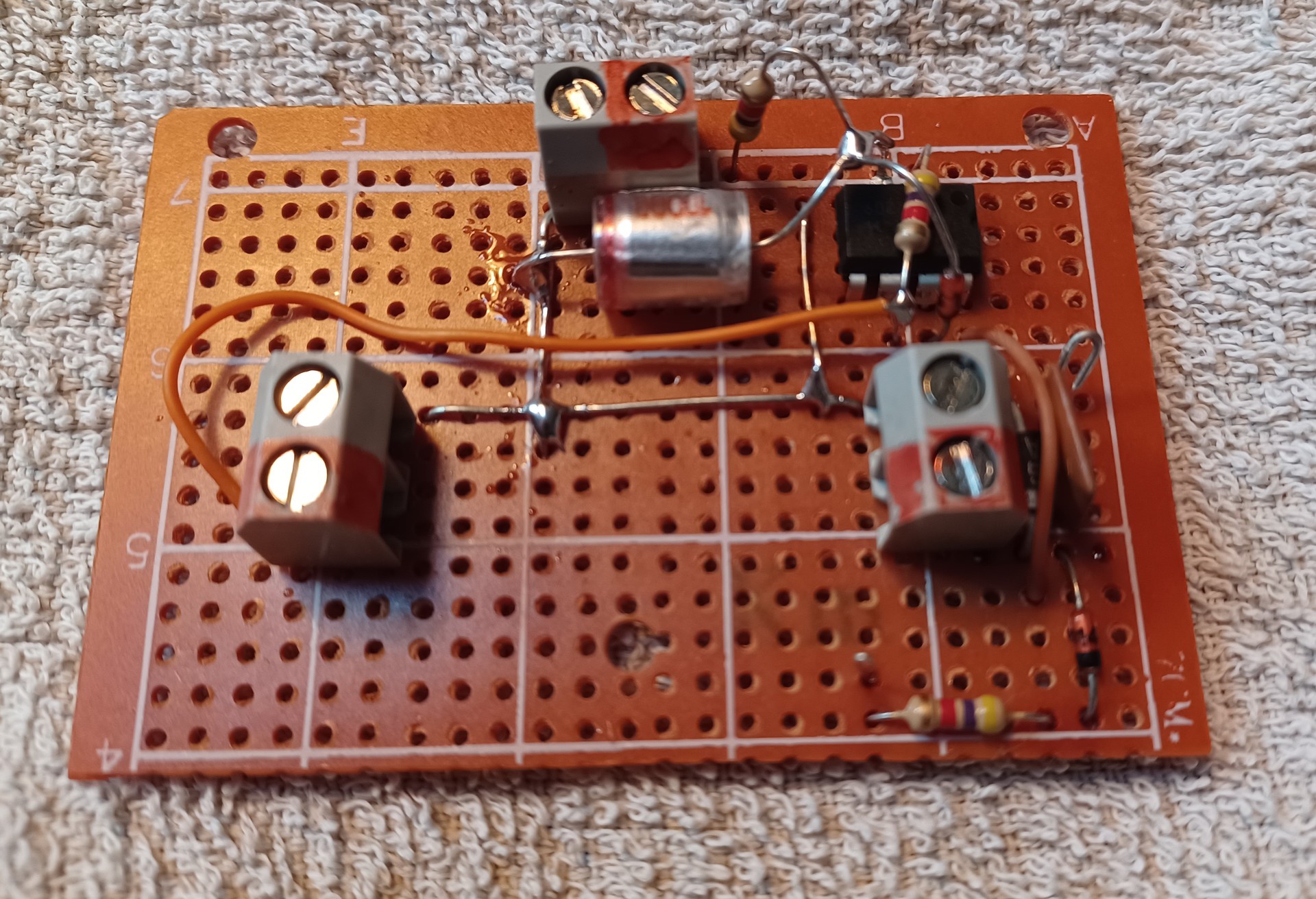

(#) Gafly válasza StMiklos hozzászólására (») Feb 23, 2024 /
Az az "A" terv, hogy csinálok egy viszonylag nagy bemenő ellenállású feszültségkövetőt.
Aztán ha úgy hozza az "öreg amit elvárunk tőle" akkor büszkülünk vele, ha meg nem, akkor rácsapjuk a fedelet, és úgy büszkülünk vele.
(#) exabit válasza Ge Lee hozzászólására (») Feb 23, 2024 /
Egy ismerős műszerésztől kaptam ("- Nekem már nem kell" címszóval), szóval ingyen volt.

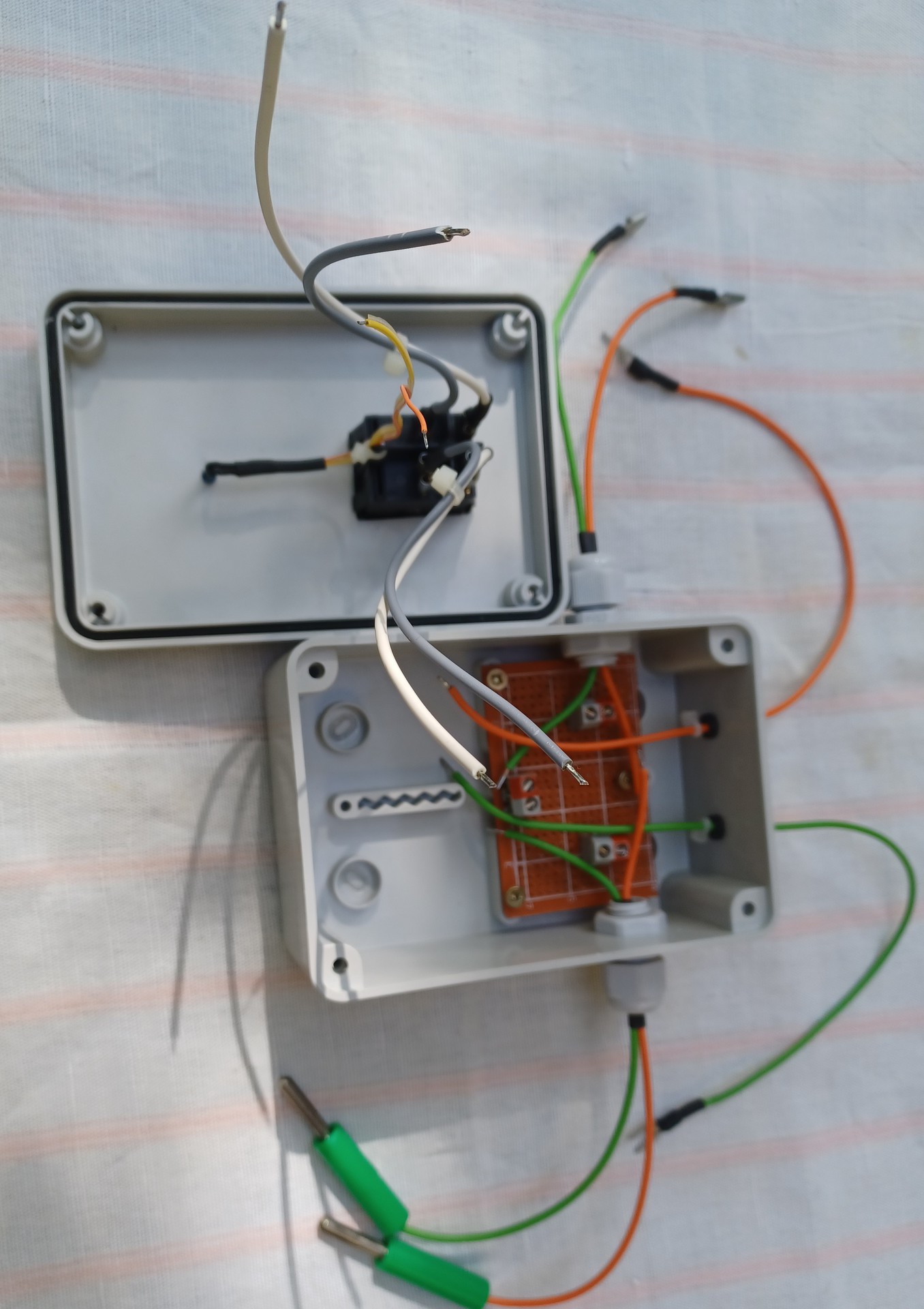

(#) Gafly válasza granpa hozzászólására (») Márc 8, 2024 /
Most így áll a dolog. Ha van komment akkor még tudok rajta változtatni, de a drága dobozon már másik lyukat nem fúrok.

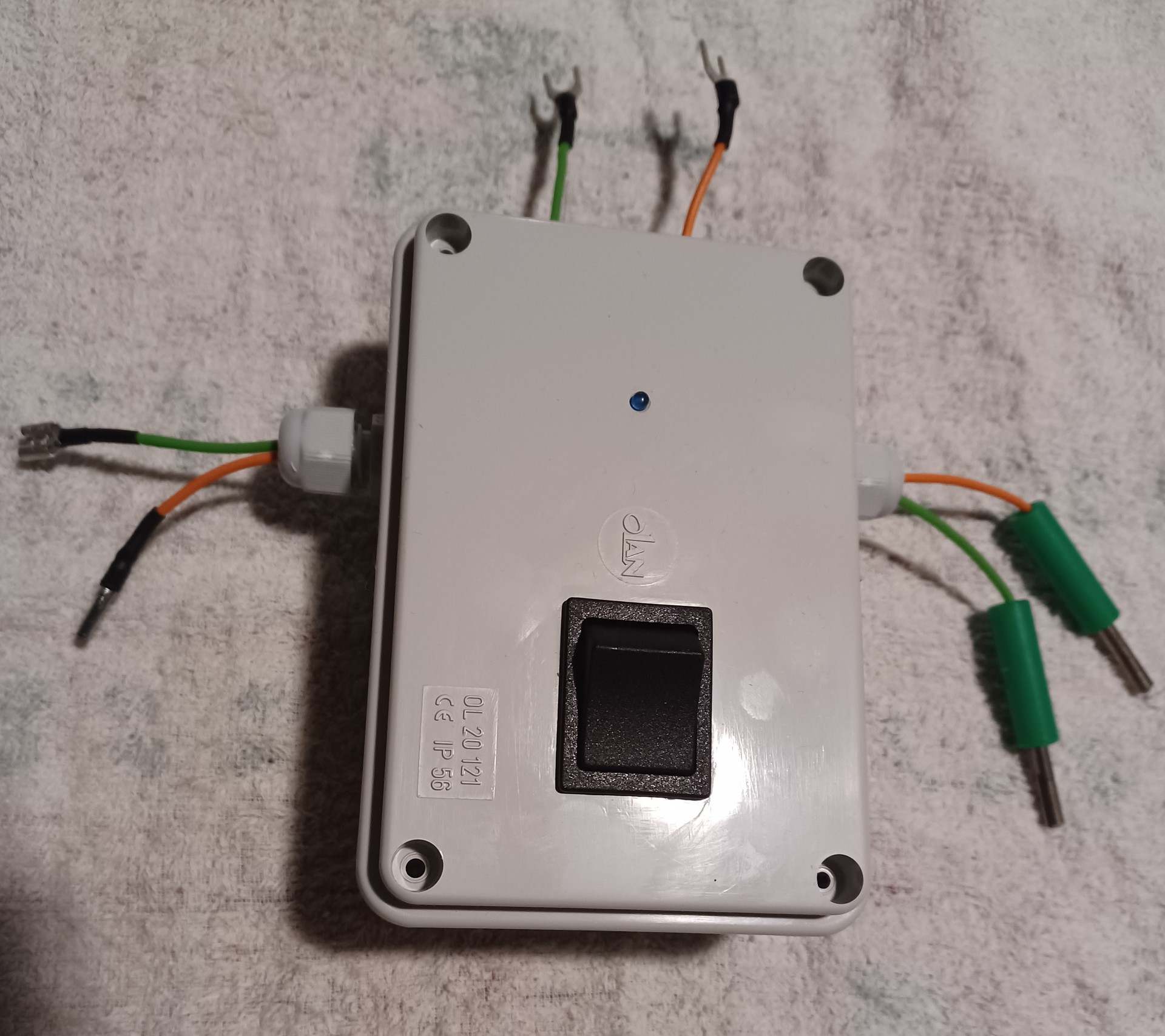

(#) Gafly válasza Gafly hozzászólására (») Máj 4, 2024 /
Jelentem elkészült, és működik.
Békéscsabán (kis szerencsével) lehet vele játszani.
