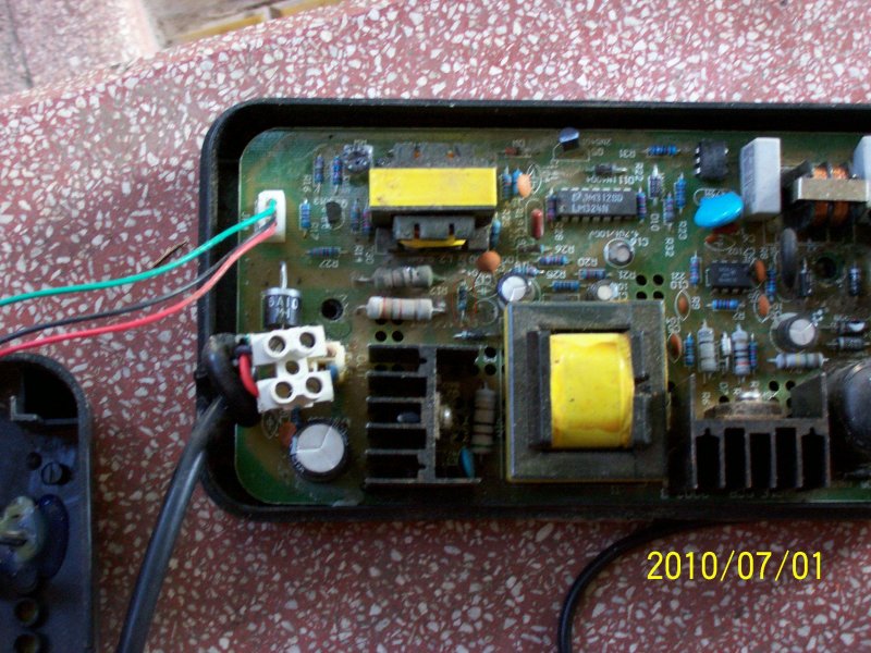

Látom érdekelnek a töltő elektronikák is.Kép alapján tudsz róla mondani valamit?Az elfüstölt ellenállás be van karikázva.A töltő tornádó TL-100.Kettő led rajta,egy piros,és egy zöld.A zöld töltés közben világít.Bedugom konnektorba,és a piros led ahelyett,hogy világítana szépen,csak villog.Bedugom az akkuba,akkor világít a piros.Villogás közben a kimenő részen a 36V helyett csak 1,3-és 5V között van.Akkuba dugva,és utánna áramba elindult a töltés,majd kb10 mp után elkezdett füstölni.

(#) vazee válasza nyemi hozzászólására (») Júl 2, 2010 /
Azokról képet tudnál nekem feltenni,hogy milyenek?
