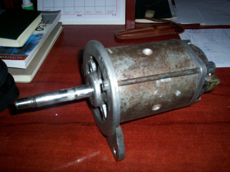

Ez van ha keresztezek egy Trabi dinamót egy Skoda indítómotorral. Nagy erő kis helyen.
(#) kisedison válasza kisedison hozzászólására (») Szept 19, 2010 /
Majd megy a bringára egy új szabályzóval mert a régi az indiánt játszott és füstjelekkel kommunikáltak a fetek.
Üdv, kisedison :kalap:
