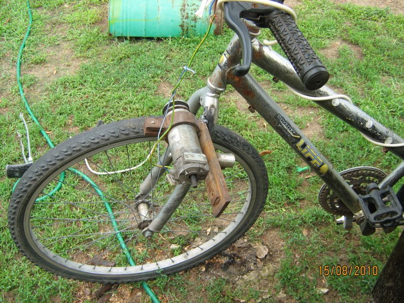

Tegnap olvastam a témát nézegettem a képeket, és mit mondjak lett pár hirtelen ötletem. Ahogy szokás mondani berugtam sufni ajtaját és hajrá. Összekaptam pár kacatot és kb 20 perc kokányolás után már gurultam is a járgánnyal. Csak tényleg hirtelen készült !!! Amit lehet rola tudni,2 db eredeti tornádóból kiszuperált 2 éves aksim van,minap kaptam,hátha jo lesz még valamire. A motor egy békebeli Orosz mátrix nyomtatóból való 54 Volt, 2,2 Amper, 3000 fordulat per perc,talán 32Watt.(elvan mosódva) A képeket csak erős idegzetűeknek ajánlom,gatya fék van a villany paripán.föld úton 300 méternyi próba úton tul van. Egyenlőre ennyi volt. Majd dörzskereket esztergáltatok meg valami ésszerű megoldásokat kell találnom. Lényeg hogy müködik a dolog.

Körülbelül mennyivel "száguld" a paripa?

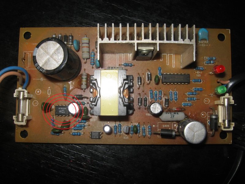

Lenne 1 sos kérdésem. Adott 1 elektromos kerékpár.azt hiszem olyan mint az előttem lévő. 3db aksi van benne ad 36 voltos. az van hogy ha rácsatlakoztatom a töltőt kigyullad mind a 2 led rajta pedig ha tölt a pirosnak kéne ha fel van töltve meg a zöldnek. mértem 33.8 volt van az aksi pack ban de ha rádugom a töltőt visszaesik 31,5 körülire. Most azt nem tudom hogy ez akkumulátor hiba lenne vagy a töltő halt meg??? A töltőben nem láttam semmi gyanusat füst vagy hasonló dolgot. De ha bedugom és ráteszem a multimetert 15- 20 volt között ugrálgat. Ötlet??
A töltőd rossz és nem az akkupakkod. Ki kellene cserélni a töltőben a 220v-os részben a 3842-es tipusú IC-ét, mert általában ez okozza a feszültség ugrást.

Köszönöm az infót, de lenne még egy pár kérdésem. Mellékeltem 2 képet. Arról lenne szó amelyik az elsőn be van karikázva? A másodikon ugyan az közeliben. És hogy kérjem a boltban?? Ha csak annyit mondok hogy 3842-es típusú IC fogják tudni?
Valahogy úgy... :yes:
