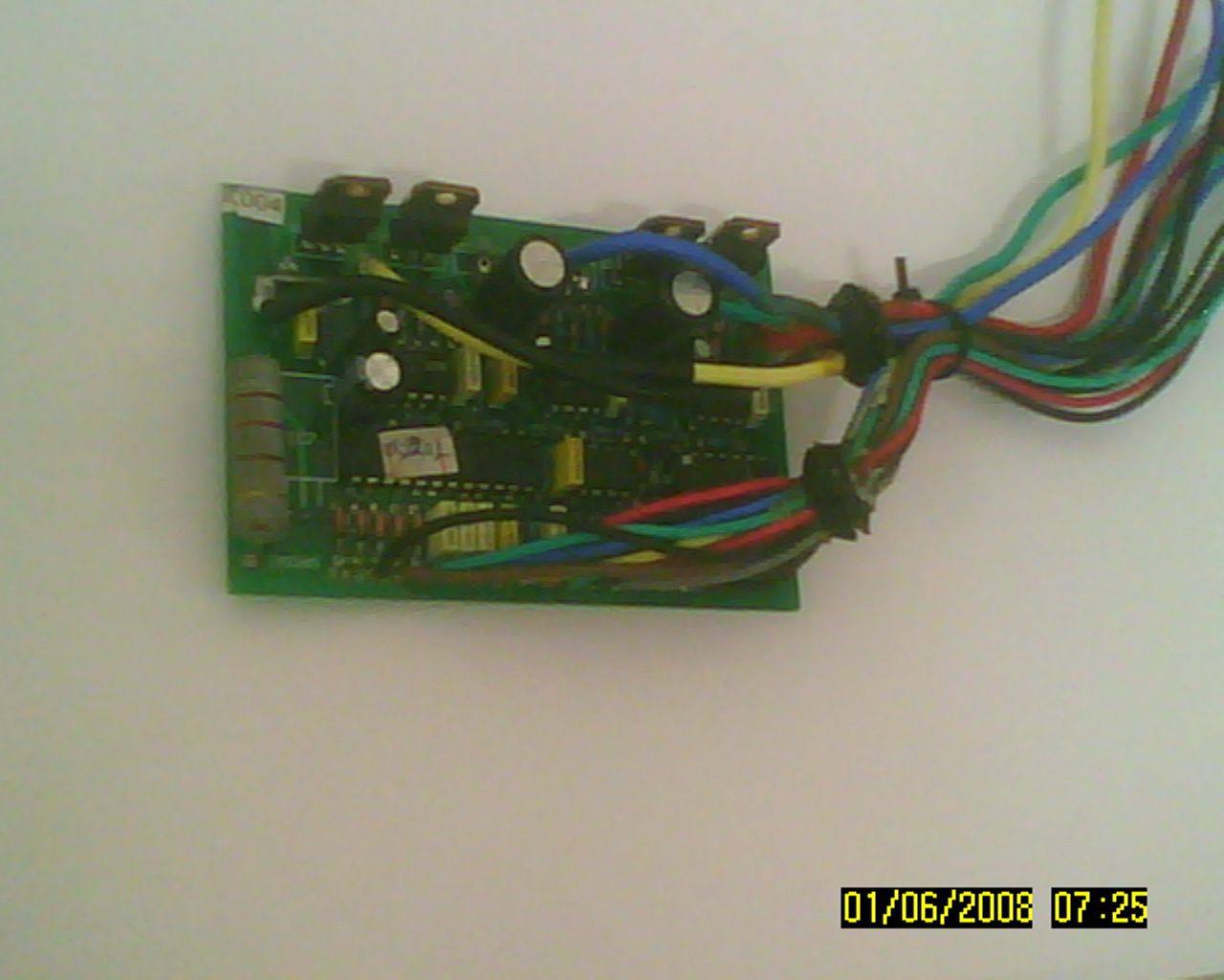

Pár napja került hozzám egy régi tornádo trd101-es csoda! A vezérlése halott neki.Az alábbi képeken látszik a vezérlése.A két középső fet zárlatos volt benne! Cserélték már,de ami most benne volt az is elszállt.A kérdés hogy hány volt hajtja a feteket?Most így fet nélkül is 12 voltot mérek az ir2103-as ic kimenetén ami a fetekhez csatlakozik! Meg füst nyoma is látszik ezen az ic-n.Látszólag ezt nem cserélték,és gondolom ezért adta meg magát a cserélt fet pár! A másik két ic-nél pár volt fesz.-t mértem már nem tudom a pontos értéket,de 5V alattit az tuti! Elképzelhető hogy ez az ic ölte meg a feteket? Ja meg az utolsó képen külön választottam egy vezetékpárt(szürke,fekete,fekete 2p.csatlakozóval).Ezt hova kell kötni,vagy mi ez,mert helyet nem találtam hogy hol lehetett? Sajnos nem én szedtem szét,így került hozzám!

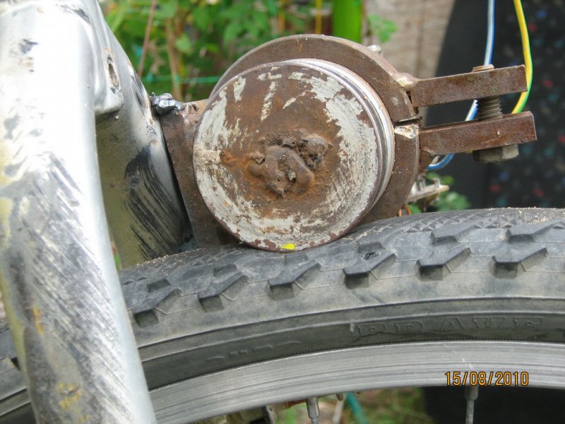

Tegnap olvastam a témát nézegettem a képeket, és mit mondjak lett pár hirtelen ötletem. Ahogy szokás mondani berugtam sufni ajtaját és hajrá. Összekaptam pár kacatot és kb 20 perc kokányolás után már gurultam is a járgánnyal. Csak tényleg hirtelen készült !!! Amit lehet rola tudni,2 db eredeti tornádóból kiszuperált 2 éves aksim van,minap kaptam,hátha jo lesz még valamire. A motor egy békebeli Orosz mátrix nyomtatóból való 54 Volt, 2,2 Amper, 3000 fordulat per perc,talán 32Watt.(elvan mosódva) A képeket csak erős idegzetűeknek ajánlom,gatya fék van a villany paripán.föld úton 300 méternyi próba úton tul van. Egyenlőre ennyi volt. Majd dörzskereket esztergáltatok meg valami ésszerű megoldásokat kell találnom. Lényeg hogy müködik a dolog.
Nem hiszem, hogy bölcs dolog lenne, azt a kis energiát elfűteni egy rugón. kiesison kolléga épített már önindítóhoz vezérlést, kérd meg privátban, hátha ad róla rajzot, ha már ide nem tette fel.
Körülbelül mennyivel "száguld" a paripa? Amúgy nem semmi, hogy pár perc alatt összeraktál egy működő járgányt én meg már jó rég óta tervezgetem, és csak most jutottam el odáig, hogy megvan a motor. Ésszerű megoldás alatt valami lánckerekes megoldásra gondoltál vagy marad a dörzskerekes?

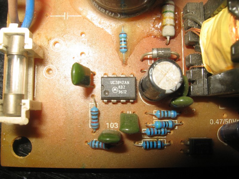

Lenne 1 sos kérdésem. Adott 1 elektromos kerékpár.azt hiszem olyan mint az előttem lévő. 3db aksi van benne ad 36 voltos. az van hogy ha rácsatlakoztatom a töltőt kigyullad mind a 2 led rajta pedig ha tölt a pirosnak kéne ha fel van töltve meg a zöldnek. mértem 33.8 volt van az aksi pack ban de ha rádugom a töltőt visszaesik 31,5 körülire. Most azt nem tudom hogy ez akkumulátor hiba lenne vagy a töltő halt meg??? A töltőben nem láttam semmi gyanusat füst vagy hasonló dolgot. De ha bedugom és ráteszem a multimetert 15- 20 volt között ugrálgat. Ötlet??
A töltőd rossz és nem az akkupakkod. Ki kellene cserélni a töltőben a 220v-os részben a 3842-es tipusú IC-ét, mert általában ez okozza a feszültség ugrást.

Köszönöm az infót, de lenne még egy pár kérdésem. Mellékeltem 2 képet. Arról lenne szó amelyik az elsőn be van karikázva? A másodikon ugyan az közeliben. És hogy kérjem a boltban?? Ha csak annyit mondok hogy 3842-es típusú IC fogják tudni?
Valahogy úgy... :yes:
