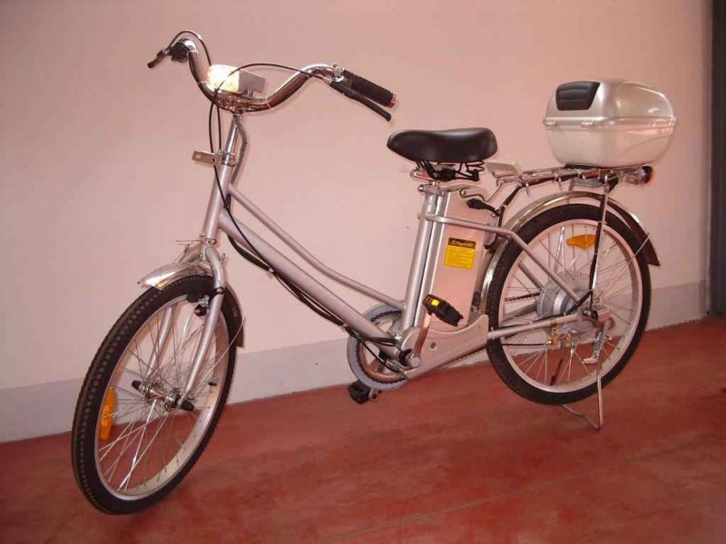

(#) Maci58 hozzászólása Aug 23, 2010 /

Egy ismerősömnek van egy 24v-os elektromos kerékpárja, ha elfordítja a kapcsolót egyből elindul a motor. Mi okozhatja a problémát? Köszi a segítséget.
sopi
(#) sopi válasza (Felhasználó 13571) hozzászólására (») Aug 27, 2010 /
A markolatot megnéztem az rendben van. Én is a vezérlőre gondoltam.
