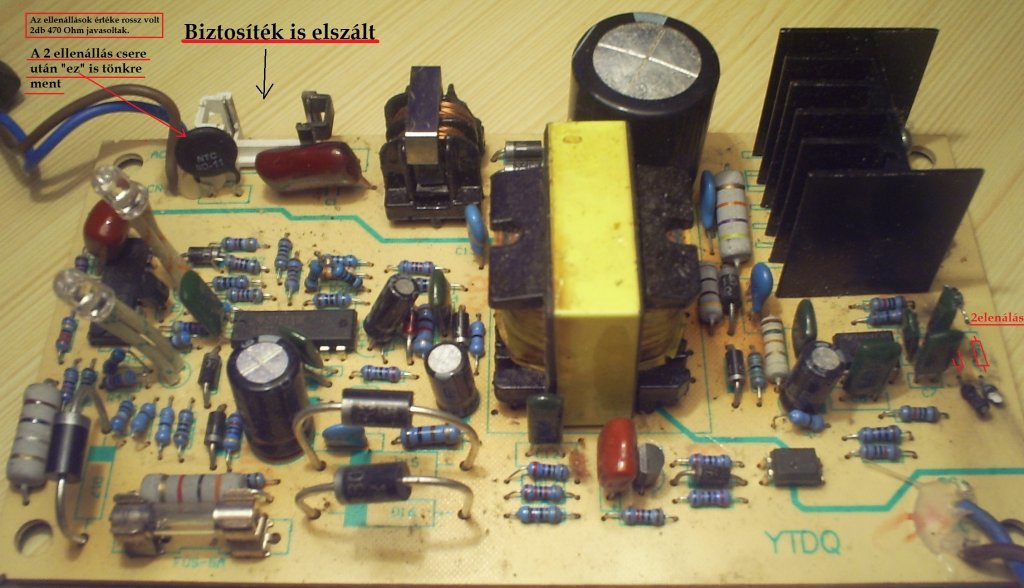

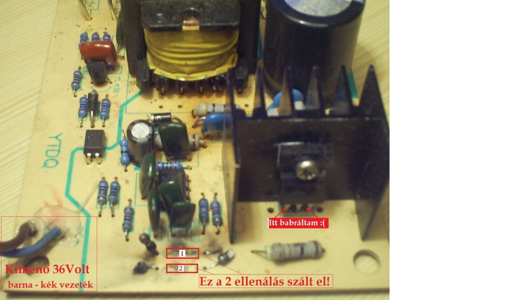

Van vagyis volt egy üzemképes tornádó T- L 100-as aku töltőm. Feszültség alatt voltmérővel mértem volna hol mennyi Volt jön le. Sikerült egy rövidzárlatot csinálnom amivel elszállt 2db ellenállás és a biztosíték ami látható. Aki tud segítsen. Milyen értékű az "1"- "2" számú ellenállás ami elszállt. Ez lenne az első lépésem és remélve más nem ment tönkre benne. Ezt 3 napja írtam a "kezdő kérdések"oldalon. Azóta kaptam ellenállás értéket de nem megfelelőt és azóta elszállt más is.Nem vagyok szakmabeli csak ha megmondják mit cseréljek ki azt meg tudom tenni a csatolt kép alapján. Várom a segítségeteket! Köszi
Ugyanilyen töltőim vannak!a Tl100-as meg a másik.De a másik nekem még nem töltött soha 1.6A-el.1.23A volt a max amit kiadott.
Ha tudsz várni egy-két napot,akkor megnézem az ellenállás értékeket meg a kondiét is.
Amit még veszteség listára kellene tenni 3842 ic, Fet, 1 Ohm 2W a hűtőborda előtt, Gate ellenállás, van ilyen panelem holnap küldöm az értékeket! Ja ez a TL-100 semmit nem jelent, ráírták minden féle szutyokra a típusa a nyákon van, YTDQ! Leiszt Jani
A töltő áramot oda állítod ahová akarod! Mi az Ah kapacitás tizedére szoktuk! Leiszt Jani
2-es ellenállás 680 Ohm
1-es ellenállás 470 Ohm De amit a korábbi hozzászólásomban írtam mind csere! A gate ellenállás 15 Ohm 3 darab van a panelon mind nézd át, mert beültetési rajzról nézem, ott nem igen látszik melyik megy a gateről a 3842 6-os lábára! Leiszt Jani Ui: Remélem szerencsés vagy, mert szükség lesz rá! Minden ellenállást diódát mérj át a primer körben! Színkód alapján azonosít majd mér! A gate ellenállás valószínűleg szakadt! |
