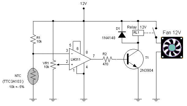

(#) reloop válasza jimitek hozzászólására (») Nov 21, 2021 /
Alább egy példa.
(#) kendre256 válasza reloop hozzászólására (») Nov 21, 2021 /
Az ic 7-es lábán nyitott kollektor van, oda kellene valami felhúzó ellenállás.
A doksi 19. oldalán van az ic elvi rajza.
Azon is érdemes elgondolkodni, hogy a komparátor saját hiszterézise elég-e, vagy kellene még további pozitív visszacsatolás, hogy ne kezdjen oszcillálni átkapcsoláskor.
(#) reloop válasza kendre256 hozzászólására (») Nov 21, 2021 /
Jogos az észrevétel. Sajnos nem találtam hirtelen jobb ábrát amiben NTC, OPAMP és relé szerepel. Ezek voltak a kérdező elvárásai.

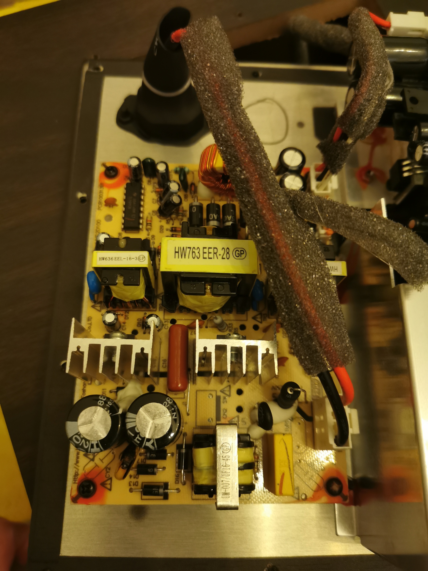

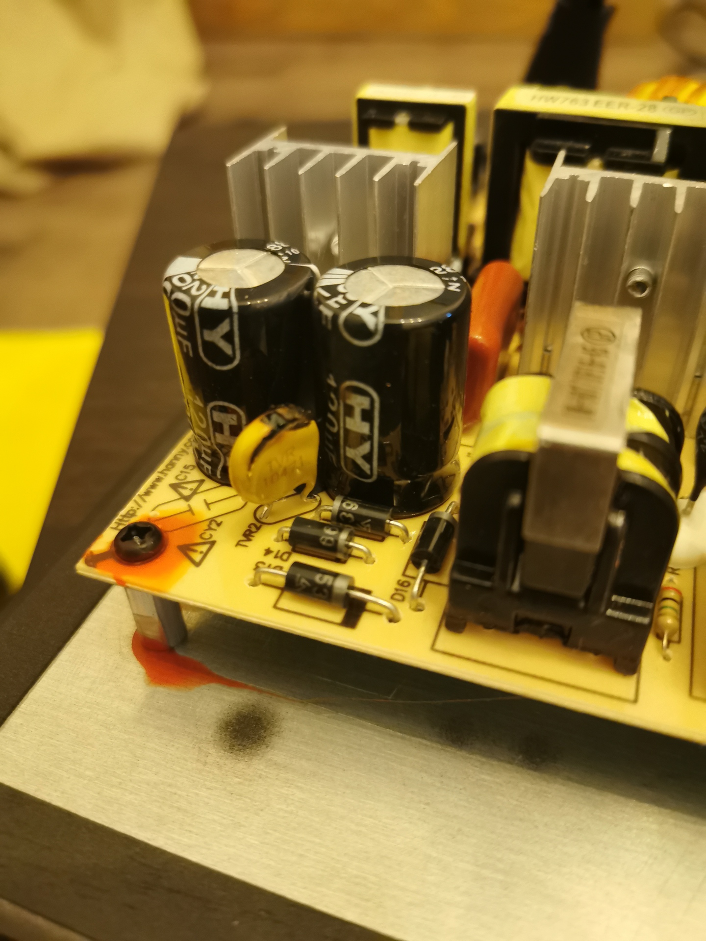

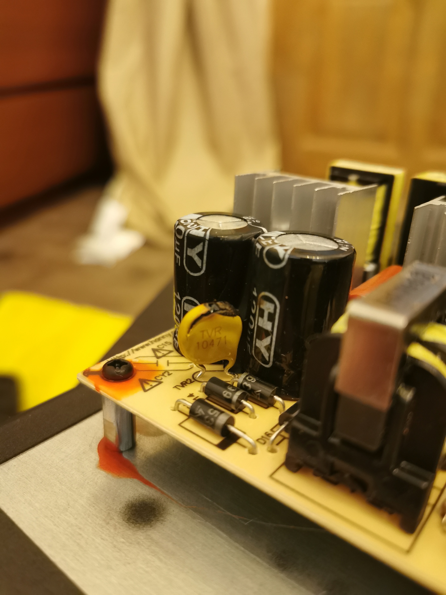

A segítségeteket szeretném kérni egy aktív mélysugárzó javításához (Jamo SUB 210). A hibajelenség: nem kapcsol be, hiába kap áramot. Szétszedtem és szemmel láthatóan a kapcsolóüzemű tápján egy TVR10471 típusú varisztor van megégve. Ez a varisztor két darab, egymással sorba kötött 200V/120µF kondi két szélső pólusát köti össze. A kérdésem az lenne, hogy a csatolt képen látottak és a leírtak alapján elképzelhető, hogy elegendő a varisztort és a két kondenzátort cserélni, vagy valószínűsíthető, hogy más hiba okozta a varisztor elhalálozását?
A segítséget előre is köszönöm!
A hozzászólás módosítva: Nov 24, 2021

Idő közben találtam egy 2.5A-es biztosítékot is kiégve, a nyákra forrasztva, csugorcsőben.
(#) pipi válasza amitech hozzászólására (») Nov 24, 2021 /
Valószínűleg túlfeszt kapott, a varisztor átment zárlatba - ez a dolga - a biztit kiverte.
Biztos oda van kötve a kondikra a varisztor DC-re? inkább a bejövő 230AC-n kellene lennie...
A kondiknak mi baja?
(#) amitech válasza pipi hozzászólására (») Nov 24, 2021 /
Szia! Igen, biztosan a kondikon van, csatolom a hátoldalt! A bejövő 230V-nál is van helye, TVR1 jelöléssel, de üresen hagyták valamiért. A kondiknak nem tudom, hogy van-e baja, csak multiméterem van, így zárlatot és ellenállást tudtam mérni, előbbi nincs, utóbbi 0 ohm, a biztonság kedvéért gondoltam kicserélni csak, de nem találok ilyet sehol, úgyhogy nem bánom, ha nem muszáj cserélni
Találtam közben itthon ugyanilyen varisztort egy PC tápban, akkor csere után (+a biztosíték) áram alá helyezhetem?

(#) vision61 válasza amitech hozzászólására (») Nov 24, 2021 /
Kipróbálhatod, de ajánlatos egy hagyományos 60 W-os izzót sorbakötni a próba idejére a 230 V-os bemenetnél. Ha világít folyamatosan, akkor még más hibás alkatrész is van.
Viszont az előző hozzászólásodban mire írtad a 0 ohm ellenállást? Ha a puffer kondenzátor(-ok), akkor azok hibásak, cserélni kell.
„így zárlatot és ellenállást tudtam mérni, előbbi nincs, utóbbi 0 ohm”
Ez a zárlat definiciója, 0 Ohm
Nem világos mire gondolsz
(#) amitech válasza vision61 hozzászólására (») Nov 24, 2021 /
Igen, a két elkóra írtam, de közben rámértem mégegyszer 200k-s határral, kisütés után 0k-ról emelkedik folyamatosan a méréshatárig (meg azon is túl), az úgy rendben van?
Jogos Úgy értettem, hogy nem tudtam ellenállást mérni rajta, nem jelzett semmit a multiméter, de ahogy fentebb írtam, azóta rájuk mértem még egyszer.
