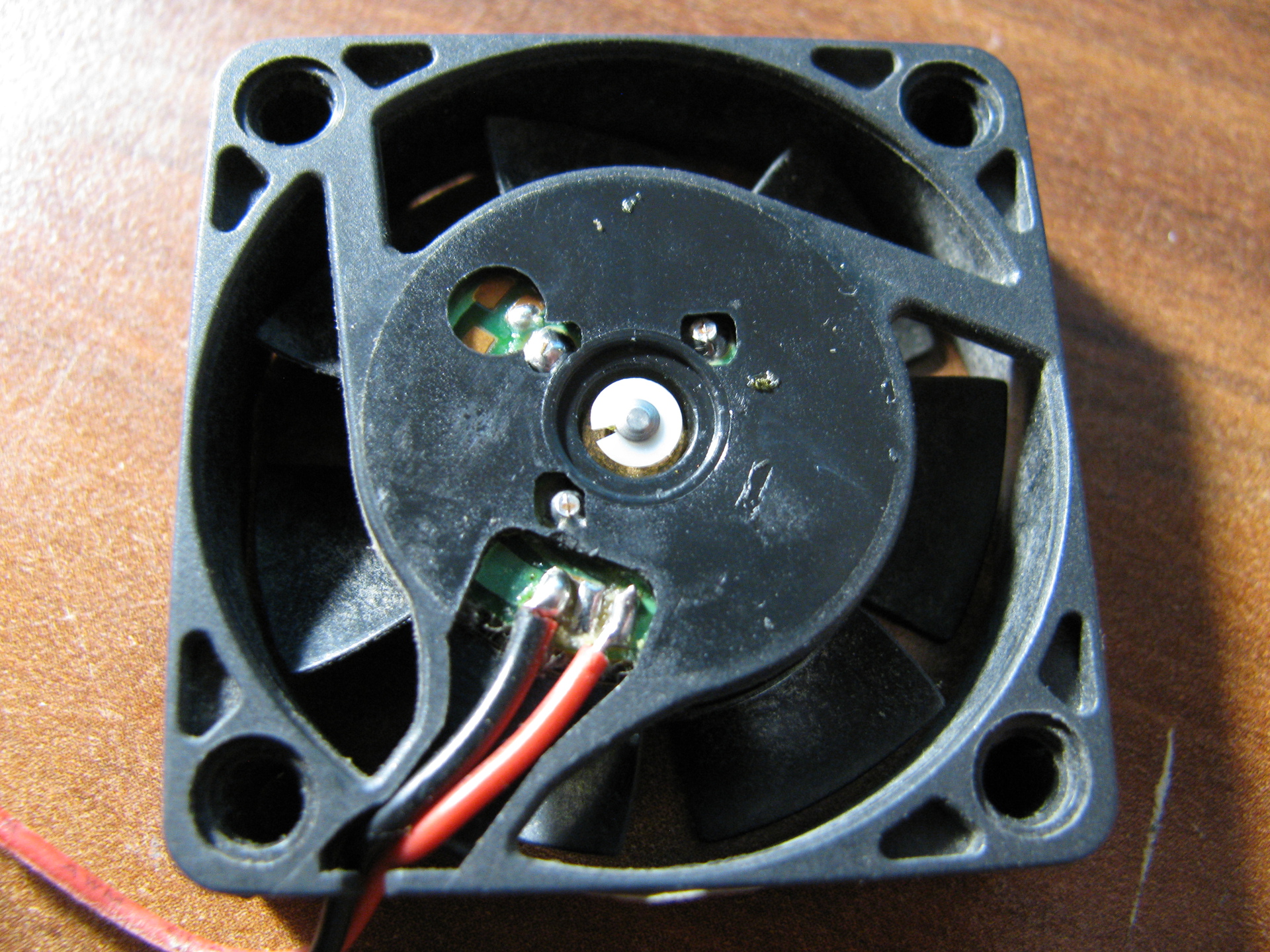

Üdv. Adott egy alaplap (amiről kép is van) aminek hiányzik a hűtőventilátora, de pótlás közben nem vagyok biztos a dolgomban. Ilyen kicsi 4x4cm-es ventilátort egy régi 486-os pc-ből nyertem ki. A gond az hogy ez a ventilátor csak két kivezetéssel rendelkezik három helyett. Viszont a fólia alatt középen a kábel forrasztások között még ott van egy harmadik forszem. Vajon bátran merjem azt a szálat bekötni, vagy inkább hanyagoljam?
A középső forrszem valószínűleg nem rendelkezik semmilyen funkcióval ( nincs bekötve).
Az alapra csatlakoztatod a ventilátort vagy közvetlen a tápra kötöd?
Szerintem hanyagoljad.. Az sem biztos, hogy a harmadik forrszemhez tartozik a ventilátorban valami érzékelő, vagy csak maga a panel univerzális. Maximum annyi történik, hogy nem szabályozott lesz a ventilátor, hanem mindig teljes fordulaton megy.
Szerk: ha meg nem menne, kösd közvetlenül tápfeszültségre, ne az alaplapra. A hozzászólás módosítva: Feb 10, 2022
Nem biztos, hogy a ventilátorban az alkatrészek is be vannak építve, másrészt az alap működéshez így is használhatod, teljes fordulatszámon fog menni. Legfeljebb nem érzékeli az alaplap a fordulatszámot. Ki kell kapcsolni a BIOS-ban a riasztást erre a portra. (Ha van egyáltalán.)
Köszönöm a gyors segítséget és a válaszokat!
Közvetlenül tápra azért sem javasolom, mert "vinnyoghat" az alaplap, ha nem érzékel valamit a ventilátor csatlakozón...

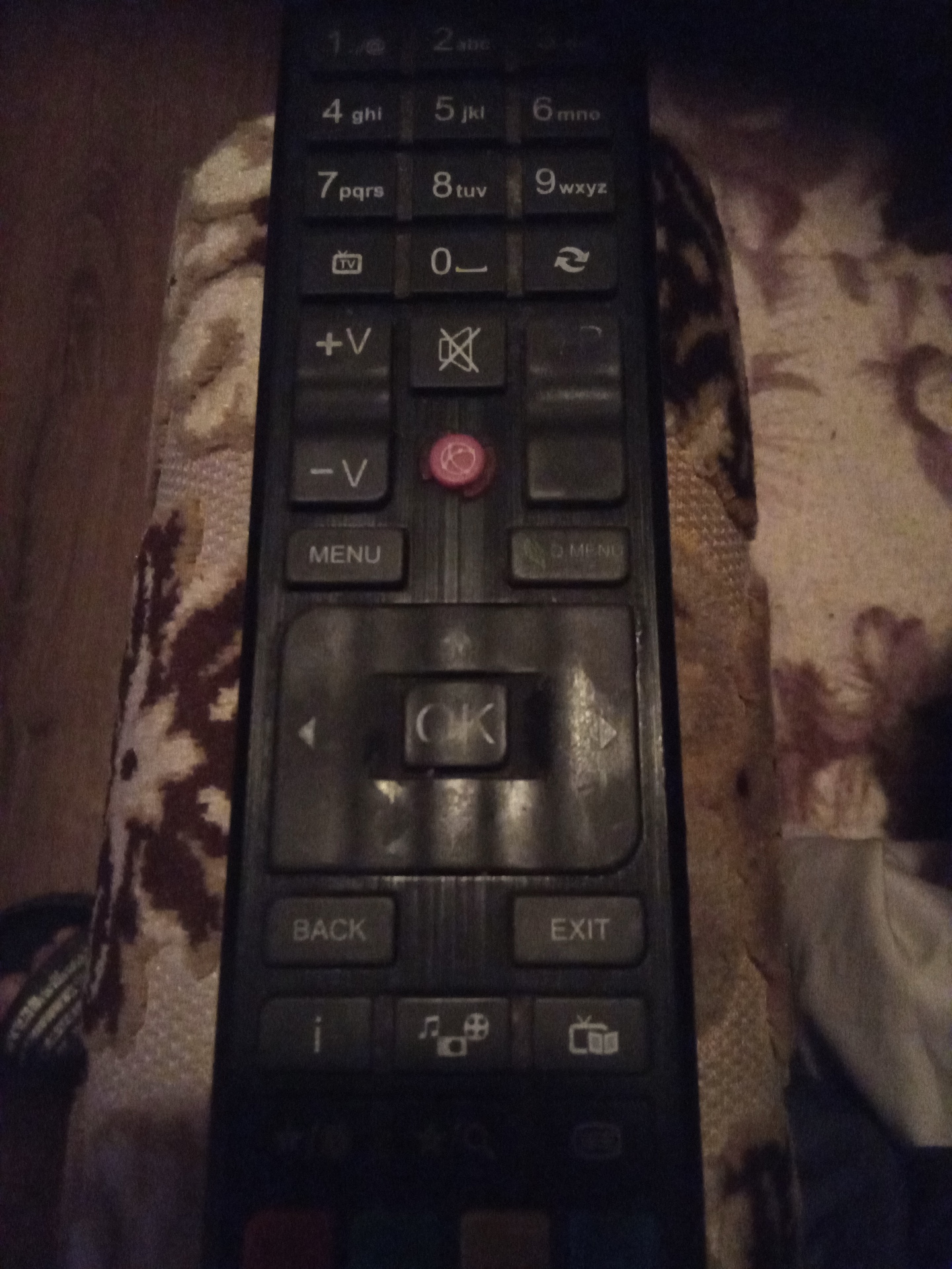

Távirányítónál ha nem reagál azonnal akkor elem csere vagy panel vizsgálat? Az ok gombot gyakran erőből kell nyomni.
Portalanítás megvolt? (LED, szenzor) Utána elemcsere. Mennyi idős a készülék?
Panelt és a gombsort lepucolni óvatosan nehogy a gumin a vezetőréteg sérüljön. Utana ellenállásmérővel ellenőrizheted a gombok vezetőképességét
Ha a panelon és a gombon is megvolt a tisztítás, és mégsem működik megfelelően, akkor gyanús,
hogy a gombon a gumira gyárilag felvitt vezető réteg kopott. Ez házi módszerrel úgy orvosolható, hogy egy elég kis csepp pillanatragasztóval egy megfelelő méretű alufólia darabot ragasztasz a gombra. Rendkívül fontos, hogy az alufólia darab teljesen sík legyen, tehát recék gyűrődések nem lehetnek rajta. Így még elmegy "egy darabig". Ui.: Ja és arra is rendkívül vigyázz, hogy a pillanatragasztó nehogy átszivárogjon az alufólia másik oldalára, kiszigetelve azt, így lehetetlenné téve a panelon az érintkezők összezárását... A hozzászólás módosítva: Feb 11, 2022

Egyik oldalán öntapadós alufóliával szoktam javítani és sokáig működik.
Tekercsben kapható, csak figyelni kell, hogy ne olyan legyen ami műanyag fóliás. Bőrlukasztóval kicsi köröket kivágni és felragasztani. A pillanatragasztó merev és ha nem gél, folyhat szanaszét. Össze kenhet mindent, nehéz lepucolni. A hozzászólás módosítva: Feb 12, 2022
Grafit spray sem utolsó. Eredetileg a csónak lakatjához vettem, de ilyesmire is megteszi.
