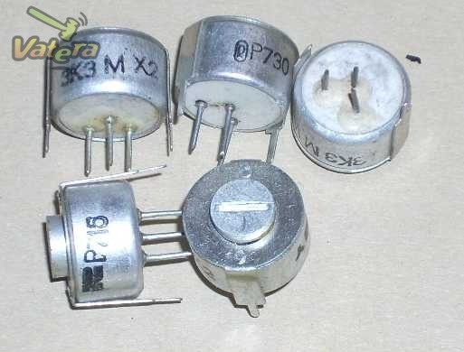

Találtam pár db ellenállást a műhelypakolásom során, az lenne a kérdésem hogy mekkora teljesítményűek lehetnek ezek a nem mai napi ellenállások? Ezek vannak ráírva P730, P715 . Értékekkel tiztában vagyok! ![]() Köszönettel: Edem

Ezek beállító kerámia trimmerpotik ugyebár. Ebből adódóan igen kicsi a teljesítményük. 0,25W. Ja, és Remix gyártmány.
Köszönöm szépen!

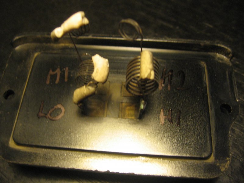

Történt egy kis probléma az autómmal. Meghalt a fűtésben az eggyes és a kettesfokozat. Szétszedtem az előtét ellenállást és ebben ilyen ellenálláshuzal vagy mi van ami elégett. Nem tudtok rá valami más megoldást amit bele tudok forrasztani??? Esetleg egy másik ilyen auton meg tudommérni hogy melyik fokozatban mennyi áramot kap a motor ha az segít. Tudtok segíteni hogy holnap reggel tudjak alkatrészt venni.

Inkabb autobonto. A motorral egyutt. Ezek az ellenallasok nem egnek csak ugy szet. Valoszinu a motor nem 100 %. Amugy vastag huzal kell hozza, mert altalaban a motor felvesz 8-12 ampert.
A motorban már elég kopott volt a szénkefe. lehet hogy most megata magát bár még 4 es fokozatban megy meg 3ban is. én inkább tennék bele valamit persze nem huzalból. mellékeltem egy képet is.ebben az a furcsa hogy 1 huzal van elégve és 2 fokozat nem megy.

Jellemzo, mert a motor valamiert sokkal nagyobb aramot vett fel, mint kellett volna. Lehet meg a csapagy is bunos. Meg lehet probalni szerezni valami hasonlo meretu kanthal huzalt, es azal tekerni uj ellenallast. Ezeket viszont nem lehet forrasztani. Meg kellene merni a teljes fordulaton mennyi az aramfelvetele. Kiszamolni a motor adatai alapjan, hogy mennyi lenne az eredeti felvetel. Amennyiben nagy az elteres csinalni kell egy karbantartast, vagy szerezni egy masik motort. De sajnos a hasznaltakkal is ugyanez a problema lehet, mert ezek csuszocsapagyasak, es idovel megeszi a fene oket. Sajnos kenni nem lehet ezseket, csak specioalis olajjal.
