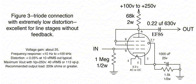

(#) oibacsi hozzászólása Jún 16, 2010 /
Szeretnék a végfokomhoz egy előerősítőt. Elég kezdő vagyok, csak néhány A-osztályos végfokot és műv. erősítős meghajtást építetettem. Ránéznétek a mellékelt csöves előfokra, hogy érdemes-e vele foglalkoznom?
Köszönöm előre is!
