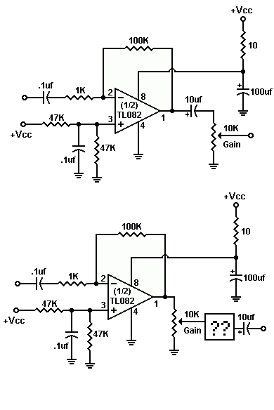

(#) feki00 hozzászólása Aug 19, 2010 /
Üdv egy több csatornás erősítőt, előerősítőt, bemenet/kimenetválasztót, szeretnék építeni, a mellékelt képen az alsó ábrán van az elképzelésem.
A ??-el jelölt négyzetben történne a ki és a bemenetek összekombinálása, 4féle mód lenne lehetséges:
-a műveleti erősítő és a kimenet nincs kapcsolatban
-kapcsolatban van
-a kimenetre több másik műveleti erősítő is csatlakozik
-egy műveleti erősítőre több kimenet is csatlakozik
A kérdésem hogy működne-e az elképzelésem?
A kimenetekre kell-e egy egy opamp buffer? Keverőkbe láttam hogy több vonal összeadása után szoktak tenni egyet.
Válaszotokat előre is köszönöm.

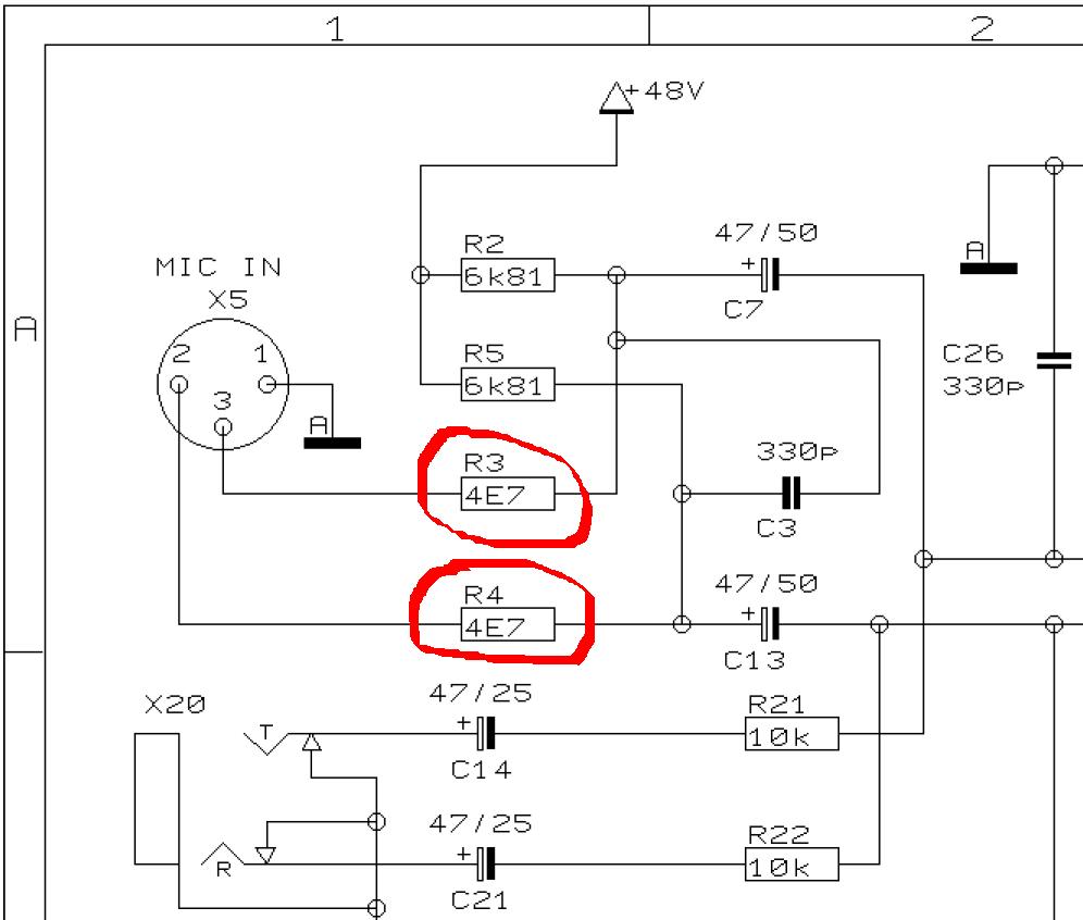

(#) Alkotó válasza Bassmester hozzászólására (») Aug 31, 2010 /
Megnézegettem a linkelt kapcsolást a BEHRINGER-ről. A mellékelt képen lévő alkatrészérték mi lehet? Hiányos rajzismeretem miatt ezt nem tudom hová tenni. Gyakorlatilag az egész szerkezet kizárólag 4580 típusú duál műveleti erősítőkből áll. Utánaérdeklődtem ennek, és sikerült is találni egy NJM4580 jelzésű, nagyon kis torzítású OPA-t, aminek viszont gyanúsan alacsony az ára (egy duál tok 55Ft bruttóban). Erről a típusról lehet szó, vagy valami ettől sokkal speciálisabbról.
(#) Bassmester válasza Alkotó hozzászólására (») Aug 31, 2010 /
Az ott 4,7 Ohm. A Behringerekben és a Mackie-k ben ekkora van általában, a Dynacord-okban 3,9 Ohm. A 4580 pont jó ide, de szinte bármi jó helyette amin átmegy a jel A Dynacord MP-7 -ben pl 5532 van ugyanott. Jól használhatóak az NJM 2068D, 4556, 072, stb olcsóbb opák is. PA keverőbe nem kell high-end cucc.
